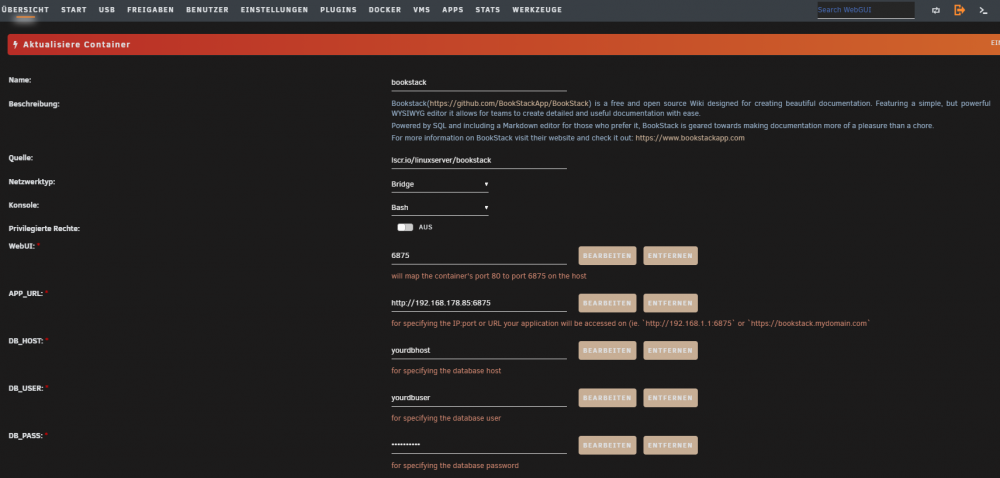

Ein Beispiel ist hier Bookstack, hier habe ich mir im Container die EN Texte die ich überhaupt nicht verstehe ins DE übersetzt, aber das war zu 90% auch nicht Hilfreich, dann beim öffnen der Gui das Protokoll mit laufen lassen... die Fehlermeldung übersetzen lassen, auch keine Hilfe, dann hier im Forum gesucht, in DE nur ein Ergebnis (meines aus dem alten Thema), dann hier alles Durchsucht, vieles in EN gefunden aber kein Thema das Beschreibt wie ich die Einstellungen im Container vornehmen kann/soll/muss.
Zuletzt noch auf der Seite vom Container Ersteller gesucht, aber auch hier fast nur Anleitungen zur Install im "Normalem" Docker gefunden.
Gibt es nicht hier oder woanders Seiten die Zeigen (per Bild) wie bzw. was man bei den Einzelnen Containern eintragen muss so das sie laufen?, mir ist klar das man das nicht für die X-Th Apps machen kann, aber wenn jeder nur die Container hier reinstellt die man selbst nutz kommen sicher einige zusammen (ich glaube ich mach das mal im eignen Forum, für die Container die bei mir laufen 🙂 ).
Hier mal meine Einstellungen zu Bookstack im Bild
Und das Protokoll:

Über (wenn möglich) ein Bebilderte Anleitung (Bilder sagen mehr als..... 🙂 ) würde ich mich freuen.
Der braucht eine externe DB und der Hostname dieser DB ist aktuell "yourdbhost". Es gibt aber keinen Container mit diesem Hostnamen, also kommt es zu einem Fehler.
Du musst also erstmal einen passenden DB Container installieren und dann trägst du statt dem Hostnamen einfach die IP von diesem Container ein. Login muss dann natürlich auch passen.
Ah.... Danke, auf die DB wäre ich nicht gekommen weil (jaja ich weiß  Ubuntu CT) bei der Install die ich durchgeführt habe ja schon mit drin ist 🙂

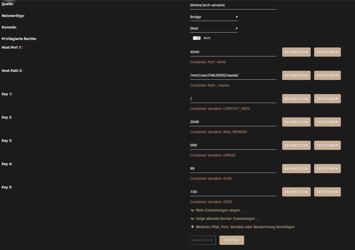

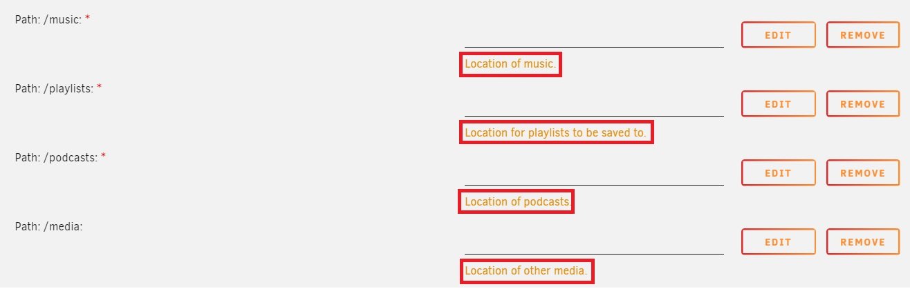

Eine Frage zu "Appdata" im Zusammenhang mit Airsonic.
Der Airsonic Container liegt ja im Verzeichnis "Appdata" jetzt eine Frage, wie groß ist dieser, so groß wie das Array?
Hintergrund meiner Frage, die Musiktitel müssten ja auch in Appdata im Container Airsonic abgelegt werden, ich gehe ja stark davon aus das Appdata die selbe Größe wie das Array hat, wollte mich aber (könnte ja auch anders sein) hier kurz Rückversichern :-)

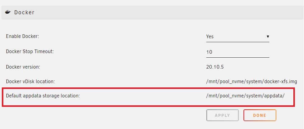

Das ist nur dann korrekt wenn Du a.) keinen separaten Cache/Pool für den Share appdata hast und appdata somit auf dem Array liegt und b.) der Share appdata alle Laufwerke des Arrays umfasst. I.d.R. liegt appdata auf einem separatem schnellen Cache/Pool - sofern man einen Cache/Pool eingerichtet hat.
Schau mal in die Einstellungen des Docker-Subsystems. Dann weißt Du wo appdata bei Dir liegt.

Er ist Default (und so kenne ich das auch von meiner Docker Ubuntu CT) in "/mnt/user/appdata/airsonic/" installiert, das reicht mir, damit kann ich Arbeiten, Danke ;-)

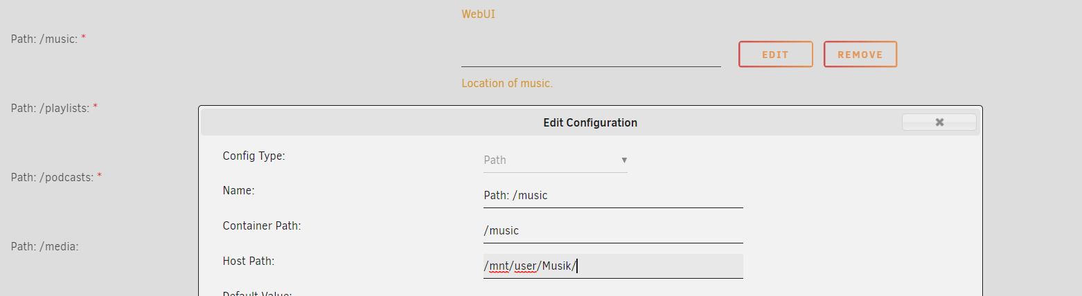

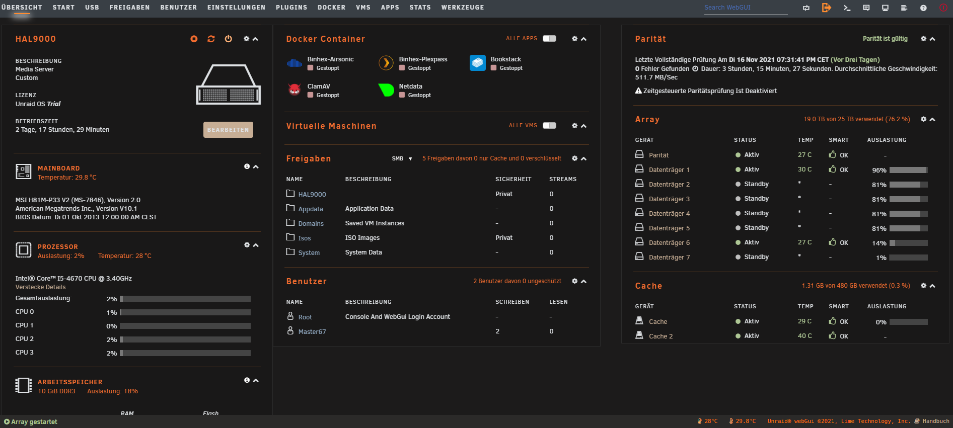

Ach schau an. Da hast Du doch Deinen Host Pfad. Bei Dir lautet das Mapping Host: /mnt/user/HAL9000/musik/ --> Container: /media
Und wo ist Dein appdata Pfad? Unter /mnt/user/HAL9000/?
Ja da hast du recht 🙂
Denn musste ich Anpassen, bei "/mnt/user/" wurden "Alle" Verzeichnisse Eingelesen, das war ein bisschen Doof in Airsonic, was will ich da mit dem "Home" Ordner ;-)
Warum liegt deine Musik unterhalb von HAL9000 und liegt nicht in einem eigenen Share?
Warum liegt Appdata nicht auf deinem Cache Pool?

Zwei Gründe, 1. da gibt es nichts was "schnell" sein muss, das wird dann auf dem "echten" Unraid Server anders sein, der HAL9000 ist nur ein NAS und 2. habe ich bedenken das ich den Cache Pool, trotzt der 6 Stündenlichen Leerung, auslaste und dann weiß ich nicht was mit den Dateien von Appdata passiert, werden die ggf. gelöscht?

Das ist ein Überlegung für den Server, hier sollen 2 x 1TB Nvme als Cache verbaut werden, wenn es soweit ist werde ich mich damit Beschäftigen.
4 hours ago, mgutt said:
dann ist meiner Ansicht nach deine SSD zu klein
Ich habe ja eine zweite Eingebaut, wird als "Datenträger ist Teil eines Pools" dargestellt, wundert mich ein bisschen das der "Pool" nur die Größe der ersten SSD anzeigt, soll das so sein? ;-)
Edited by Guest
RAID1?

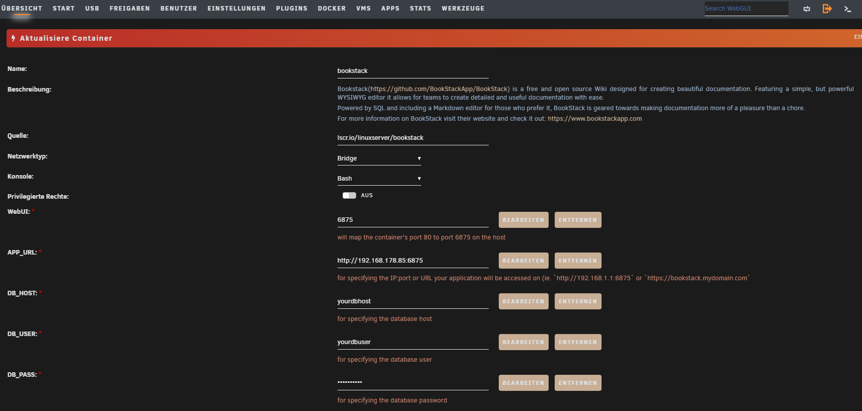

So das habe ich gemacht, mariadb installiert, erhalte aber immer noch eine Fehlermeldung, ehrlich hätte nie gedacht das dass so schwer zu Installieren ist, zu mal BookStack auf einem anderen System läuft, da benötigte ich nur wenige Befehle und die DB ist auch schon mit drin 🙂
