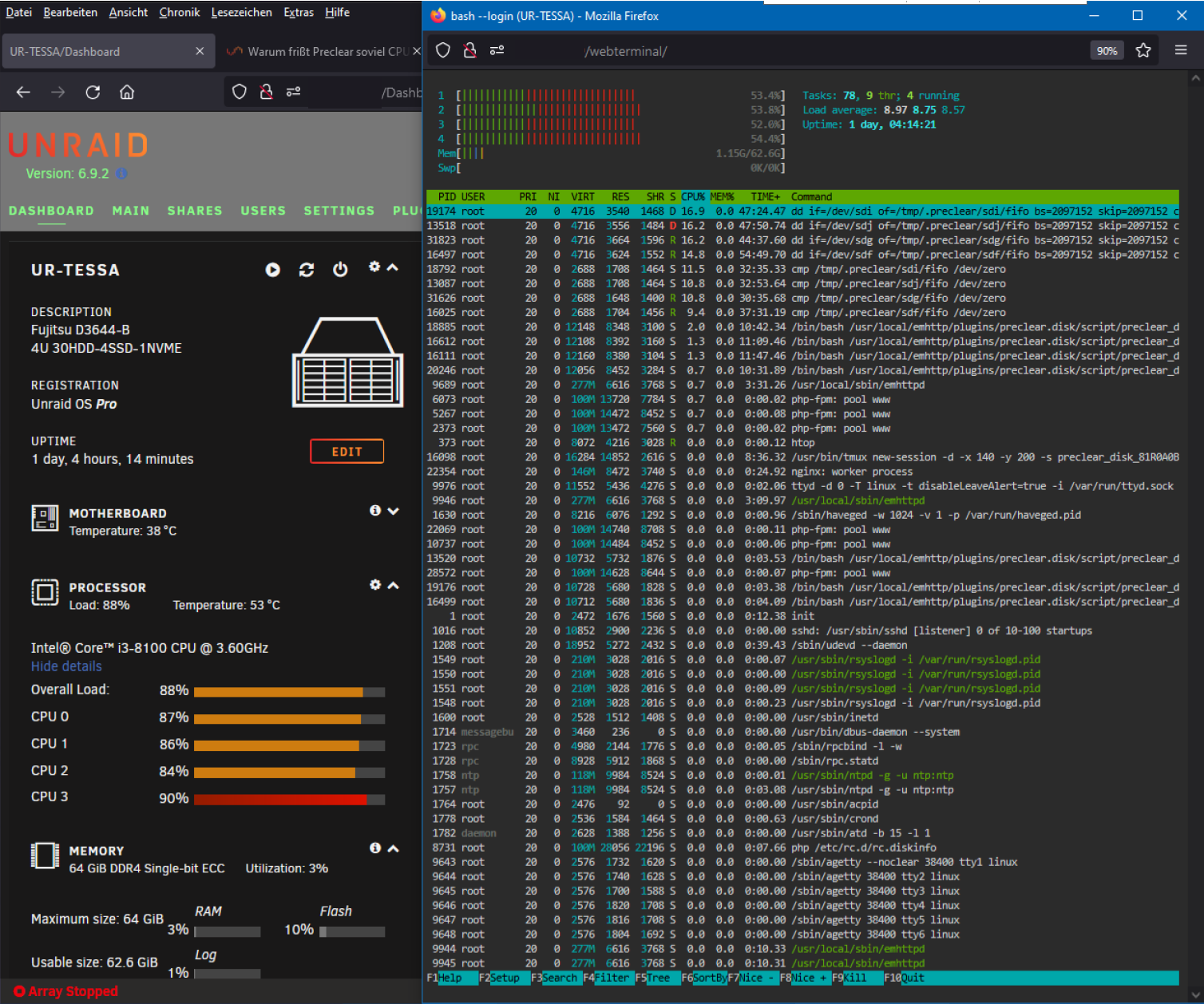

Ich lasse gerade mit Preclear Disk (von gfjardim) 4  18TB Festplatten an den onboard Ports nullen und testen.
Dabei lastet Preclear die 4 Cores (i3-8100) zu fast 100% aus.

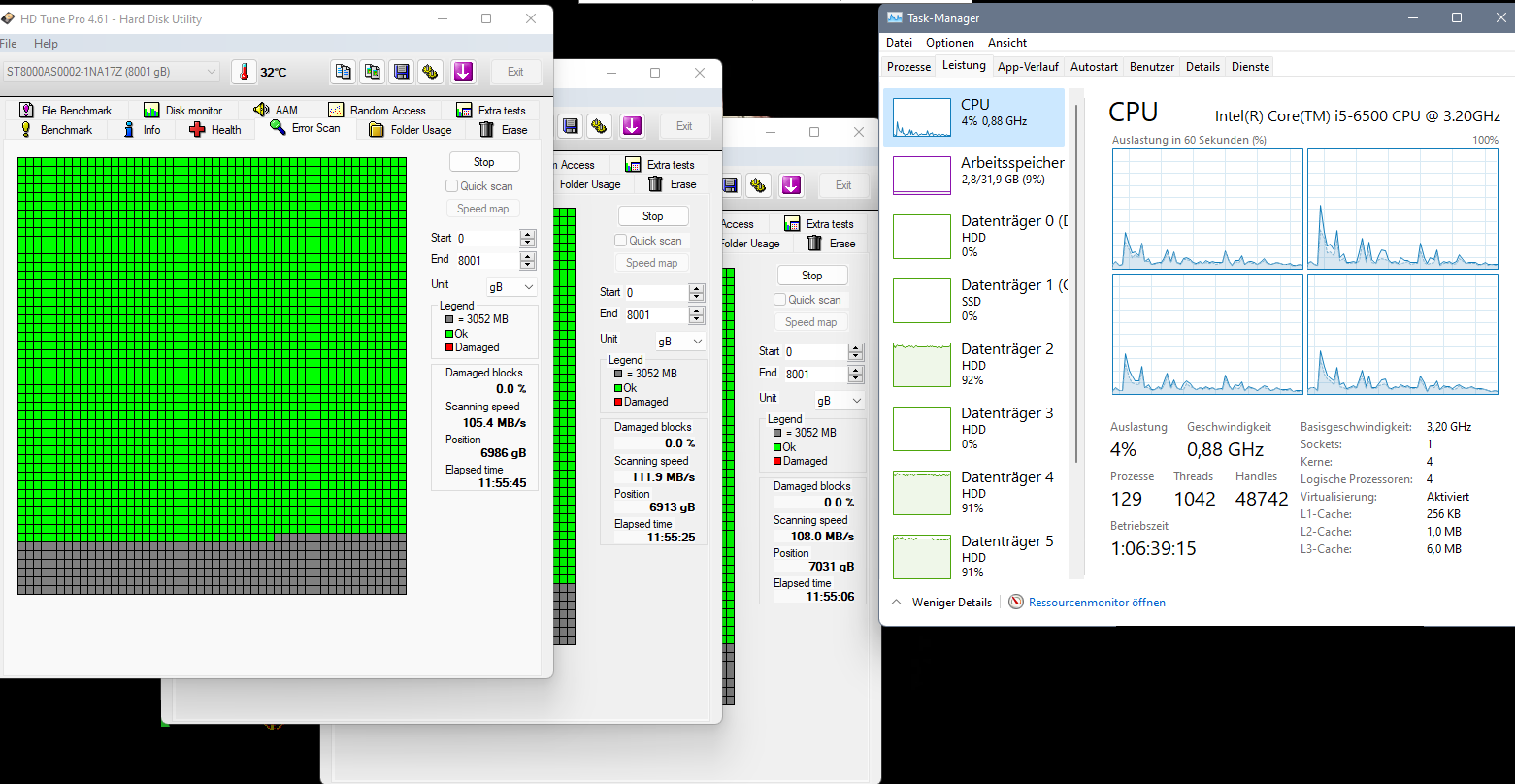

Parallel lasse ich auf einem Windows PC (i5-5600) mit HDTunePro ebenfalls 4 Festplatten (hier aber 8TB) nullen.
Dort wird die CPU laut Taskmanager kaum zu 5% belastet.

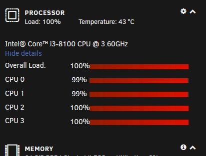

Ich würde gerne weitaus mehr Festplatten in dem unraid 6.9.2 System gleichzeitig nullen, aber wenn ich mehr der eingebauten Platten gleichzeitig nullen lasse ist die CPU durchgehend auf Vollast (100%).
Mach Mal das Terminal auf und führe htop aus.
Hallo.
Habe ich (Preclear ist übrigens heute morgen vom Nullen in den Post Read Vorgang über gegangen).
Der liest jeden Sektor aus, schreibt ihn nach /tmp, also in den RAM und vergleicht das dann mit /dev/null, also ob das ausgelesene wirklich Nullen sind.
Dass das jetzt CPU Leistung zieht, ist nachvollziehbar und wie du siehst steht die Last bei "nur" 50%. Die Werte im Dashboard enthalten zusätzlich noch io-wait, weshalb sie wenig aussagekräftig sind.

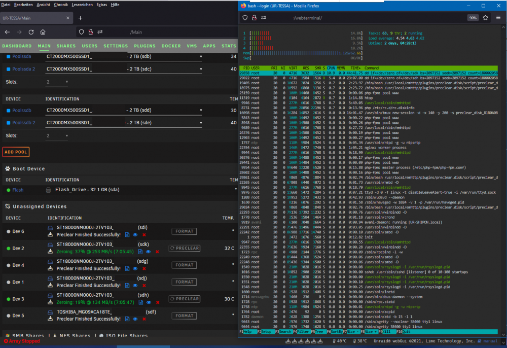

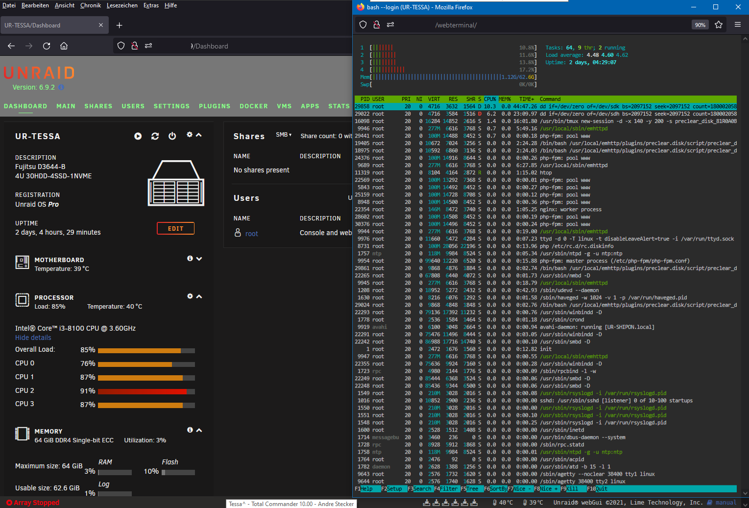

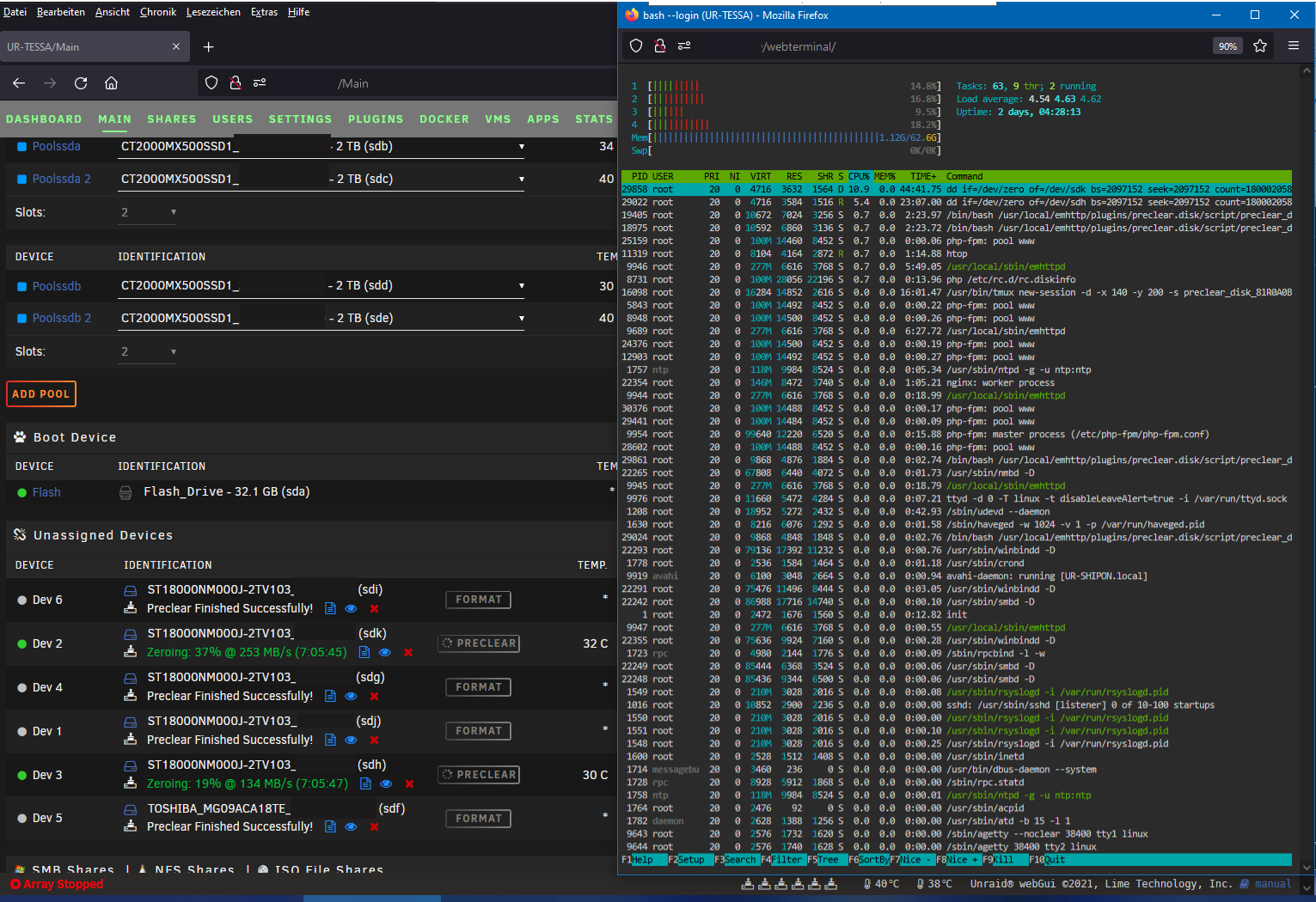

Nachdem die ersten 4 Festplatten nun durch sind, habe ich 2 weitere mit Preclear gestartet und es scheint mir wirklich ein Anzeigeproblem der GUI im Dashboard zu sein.
Ich habe bisher diese Belastung anhand der Dasgboardanzeige gesehen und vermutet.
Doch htop deutet an, daß die CPU in Wirklichkeit weitaus weniger belastet ist.
Es ist zwar unter unraid Preclear mehr Last, als ich bei der erwähnten Windowsmaschine mit HD Tunde Pro sehe, doch scheint es so, daß ich nun doch zumindest doppelt so viele Festplatten gleichzeitig preclearen (nullen und postread) kann und dabei die CPU nicht zu überlasten.
Angehängt sind 2 Screenshots aus dem unraid-System und darinter zum vergleich ein Screenshot der realen WindowsMaschine (Win11Pro/ keine VM).
