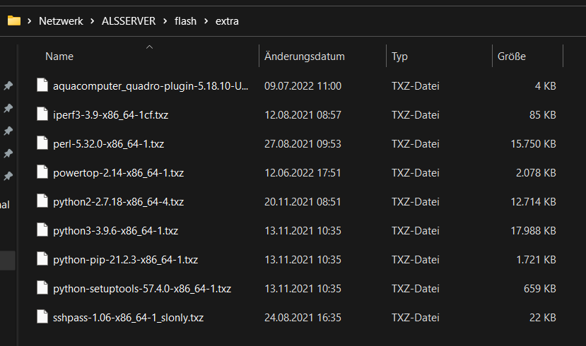

anstelle Nerd Tools zu nutzen, boot extra, pack da deine gewollten Pakete rein ?
Klar, das kenne ich. Das Problem ist aber, dass irgendein Paket andere Pakete bzw. das OS himmeln kann. Oder vice versa, durch einen Update des OS werden Pakete ausgehebelt.

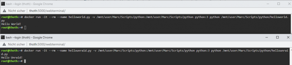

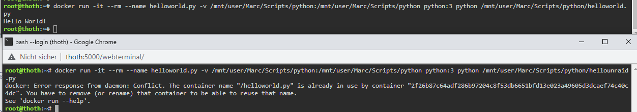

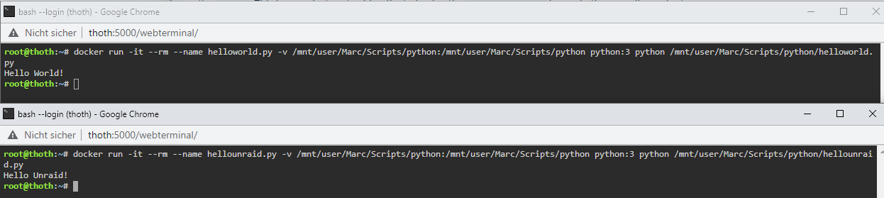

Beachte außerdem, dass du für jedes Skript einen eigenen "--name scriptname.py" angibst, weil der für jedes Skript einen eigenen Container starten muss, ansonsten kommt es zu einer Fehlermeldung, wenn parallel ein zweites Skript gestartet wird:
So wäre es also richtig:
