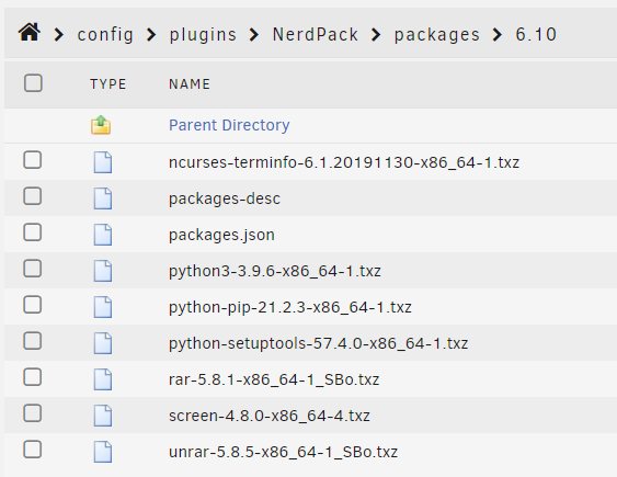

@ich777 Guck mal bitte in den packages Ordner im Nerd Pack Plugin auf dem Boot Stick. Hier sind die Packages nach Unraid Releases sortiert. Das müsste der /boot/extra Ordner dann auch leisten. Tut er aber nicht.
Man müsste bei jedem Upgrade oder Downgrade dort umsortieren. Das kann keine Lösung sein.
Ich hab das NerdPack nicht installiert…
Es kommt immer drauf an welche Pakete du brauchst, Python beispielsweise läuft auf fast jeder Unraid Version da es keine richtige Abhängigkeit zu anderen Paketen auf dem System hat.

1.) Ich würde gerne die Nerd Packages von "/boot/config/plugins/NerdPack/packages/" nach "/boot/extra/" verschieben. Wie man sieht sind die Packages nach Unraid Releases sortiert:
2.) Slackware wiederum interessiert die Unraid Version nicht. Also muss man die Linux Version extrahieren. Man könnte "uname -a" aufrufen um Linux 5.15 zu erhalten.
root@Tower:~# uname -a
Linux Tower 5.15.46-Unraid #1 SMP Fri Jun 10 11:08:41 PDT 2022 x86_64 Intel(R) Xeon(R) W-1290P CPU @ 3.70GHz GenuineIntel GNU/Linux
3.) Jetzt gehe ich nach Slackware "https://packages.slackware.com/" und da kommt die dritte Nummer ins Spiel. Slackware 15.0, 14.2, und kein Hinweis wie das alles zusammen gehört. Dämlicher geht es wirklich nicht.
Wäre das für den Average User wie mich lösbar, dann könnte man selbst beim Array Start ein User Skript starten lassen, welches die packages im /boot/extra Ordner passend zum aktuellen Unraid Release installiert. So wird das aber nix.
Hat jemand eine Idee?
Ja, aber in Unterordnern wie du siehst... ;)
Das stört aber das unterliegende System nicht.

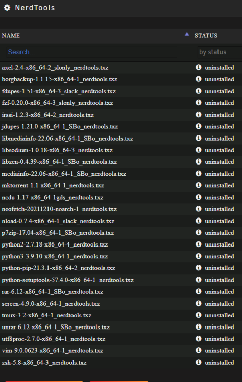

Da ich jetzt mal weiß welche Packages du installiert hast (Screenshots) werd ich die auf meine Liste setzen und dann mal sehen welche Packages wirklich oft verwendet werden, ich suche hier Lösungen. ;)
