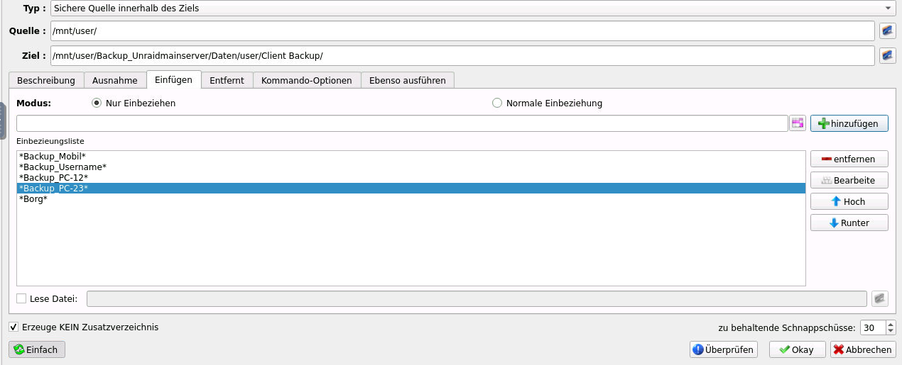

So sieht es aus:
1449731580_Bildschirmfotovom2023-04-2619-28-25.thumb.png.af9c7d10bab334f046a1f78fcd6dbe17.png
*Backup_Mobil*
*Backup_Username*
*Backup_PC-12*
*Backup_PC-23*
*Borg*
/mnt/user/ oder muss das /mnt/user sein?
/mnt/user/Backup_Unraidmainserver/Daten/user/Client Backup/
Kein Zusatzverzeichnis
Nur Einbeziehen
Vielen Dank!

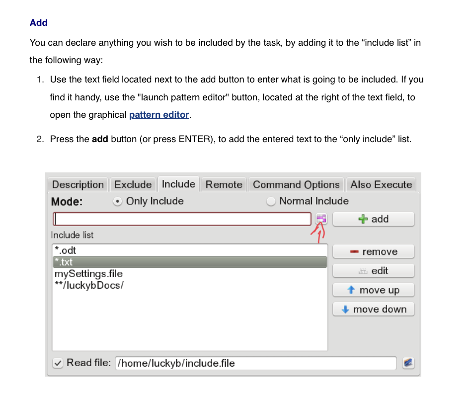

Du musst die Ordner mit /folder/ hinzufügen. So sieht es zumindest in der Doku aus

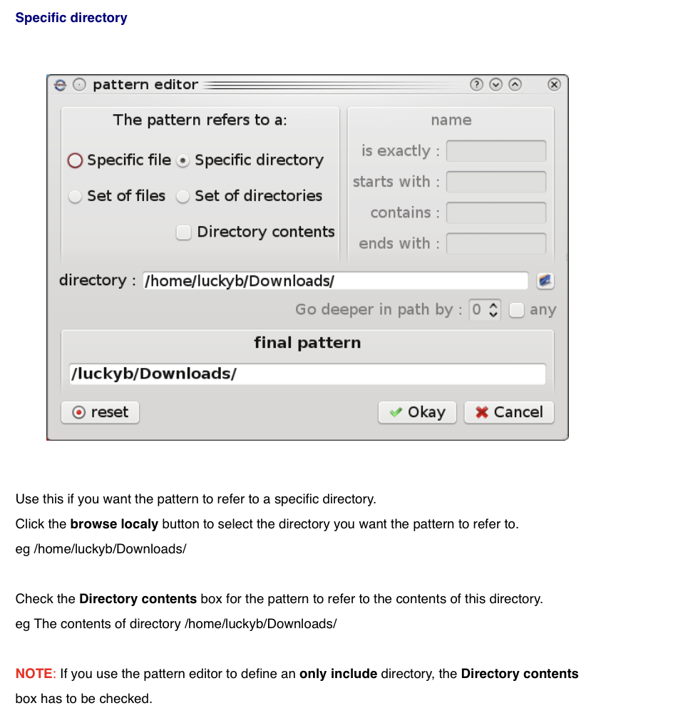

Hast du es schon mit dem Pattern Editor versucht?
Ja, daher hab ich die Idee mit dem vollen Pfad entnommen.

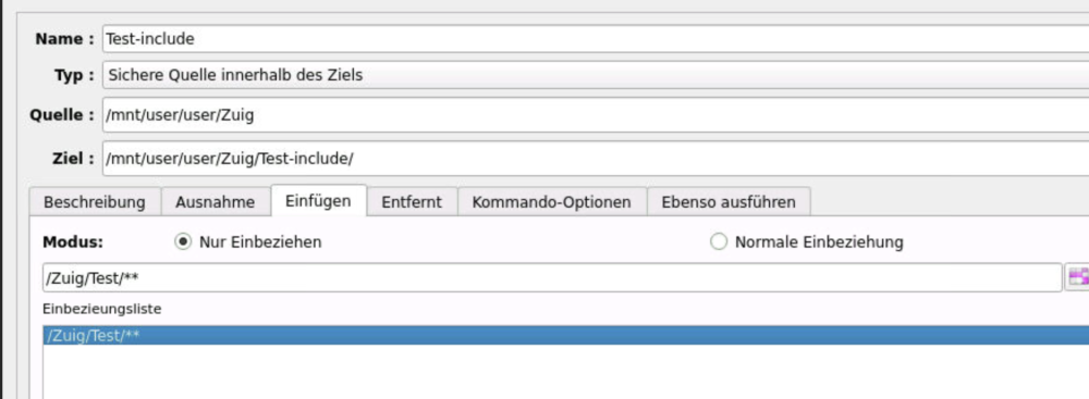

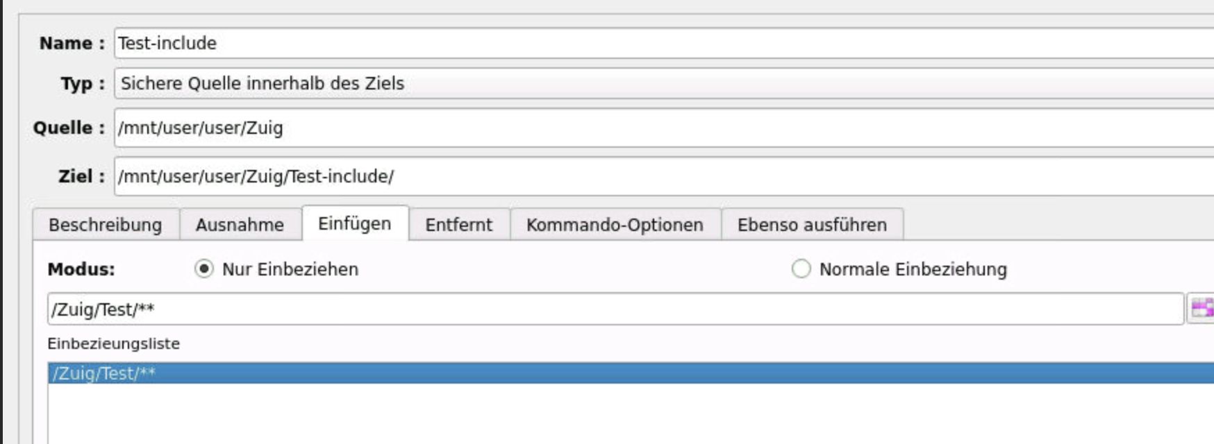

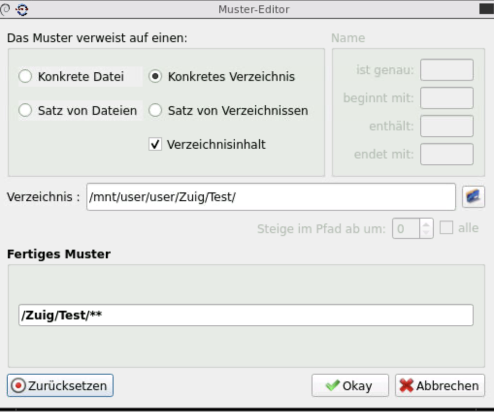

Habs gerade mit folgenden Einstellungen getestet.
Hier wird nur der Ordner "Test" im Share "Zuig" nach /Zuig/Test-include gesichert. Funktioniert.
Muss dafür der Ordner schon existieren?
Also Inhalt von Test landet in Test-include statt Test Ordner + Inhalt wird nach Test-include kopiert und ist dann bei Test-include/Test/Inhalt des Ordners.
Inhalt von Test ist identisch mit Test-include. Test-include habe ich vorher angelegt.
Der Haken bei Verzeichnisinhalt ist laut Doku wichtig wenn man nur Ordner included/excluded.
