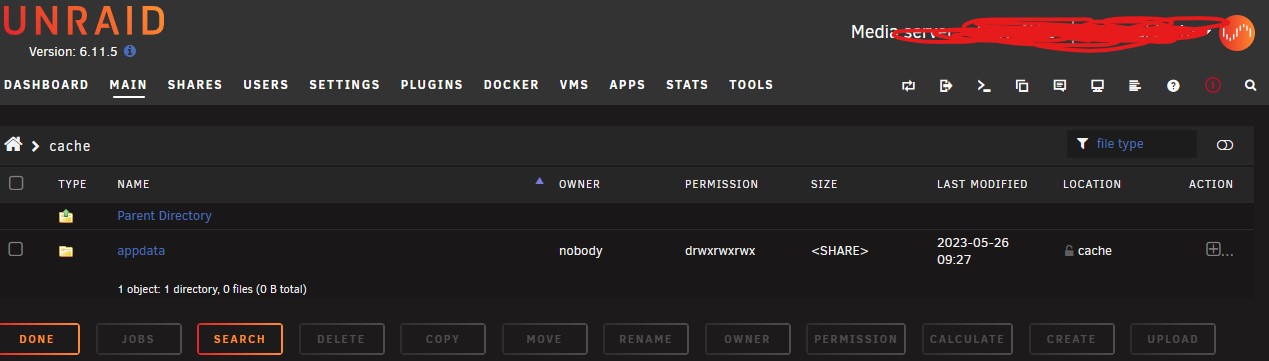

Schau dir auch in der GUI mal an wo die Ordner appdata, domains, system liegen. Main-Tab, dann bei cache auf View und unter Location.
ich habe hier nur appdata liegen

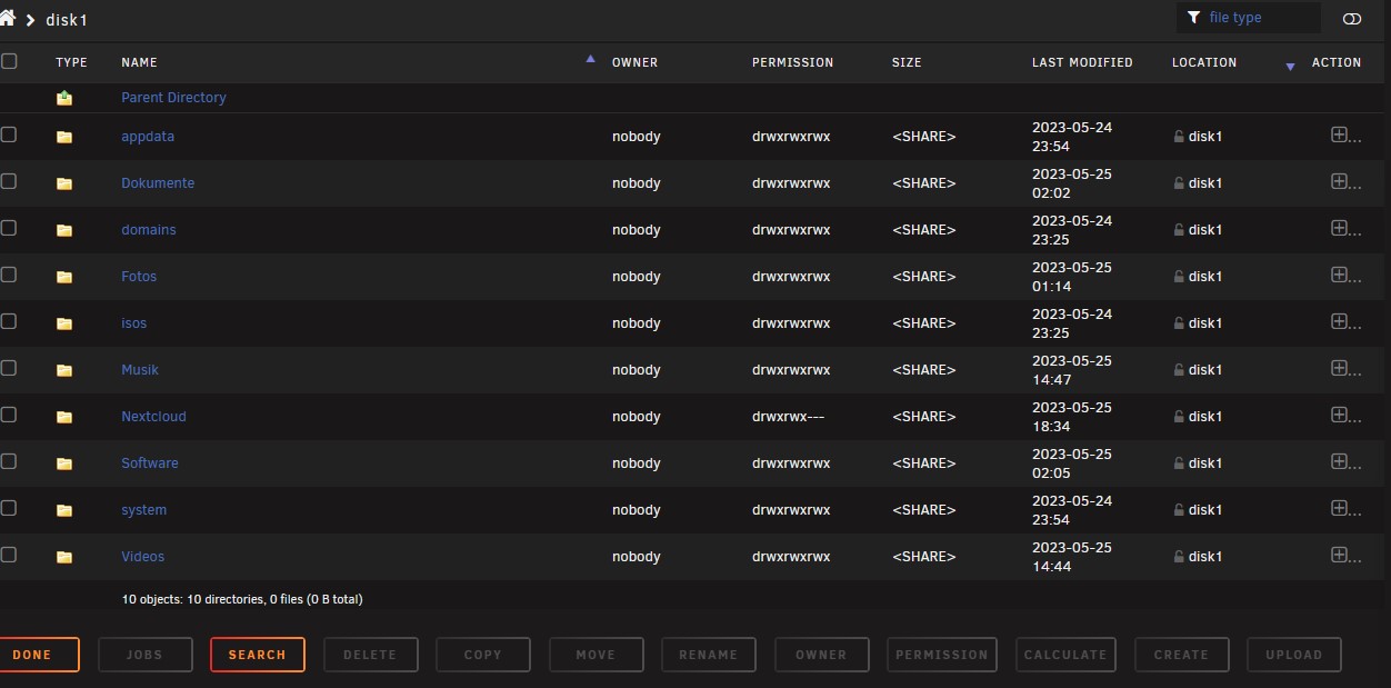

Mist, die anderen liegen auf der Disk1, wird wohl dann daran liegen.. wie bekomme ich die auf den Cache ?

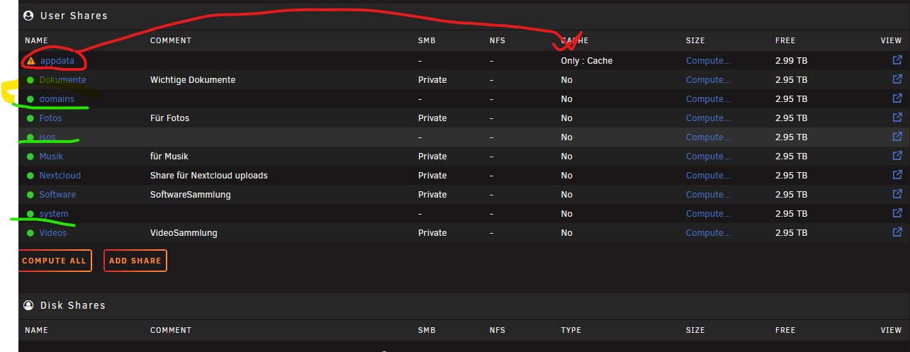

Muss ich diese dann auch wie die appdata auf "only: Cache" stellen?

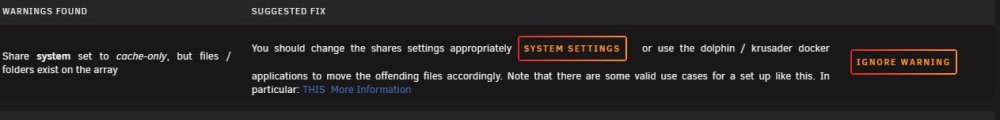

Das hat jetzt das Problem mit den Festplatten gelöst.. die gehen nicht mehr von alleine an.

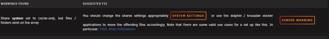

Nun habe ich aber :
