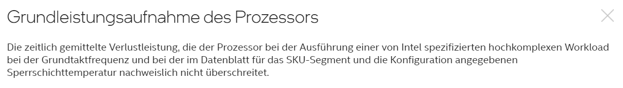

Aus dem Hilfekästchen deines Links ...
alleine deine xx Festplatten werden einiges verbrauchen, auch im idle brauchen die ein wenig ...

Laut Datenblatt hat der Prozessor schon eine Grundleistungsaufnahme von 65 Watt
Die "Grundleistungsaufnahme" kann ziemlich missverstanden werden. Eine CPU, die nichts macht, verbraucht auch "nichts".
