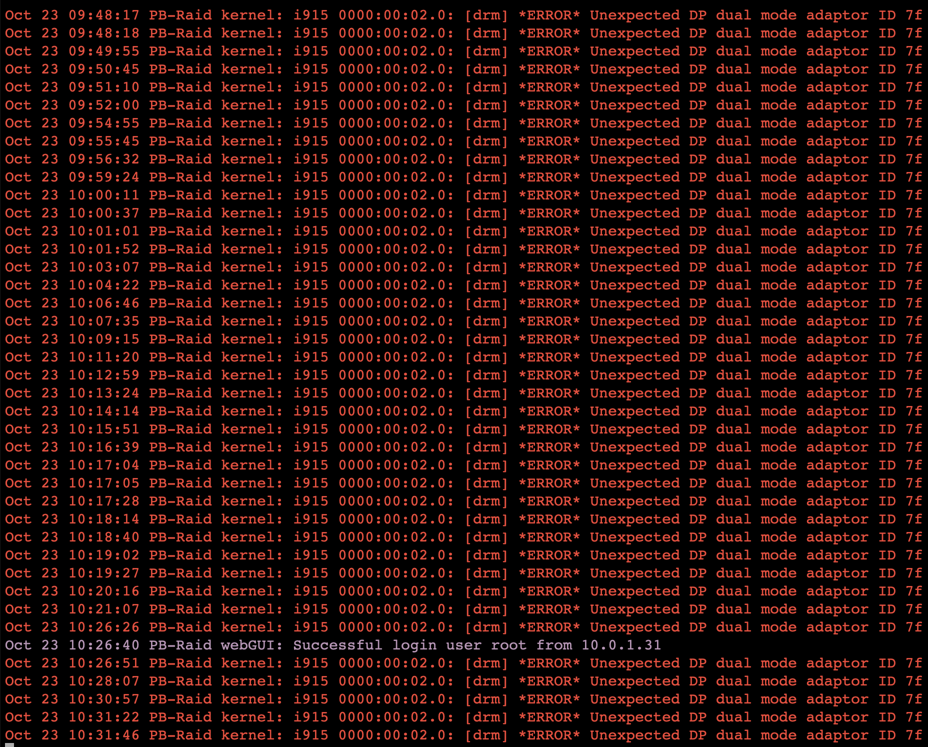

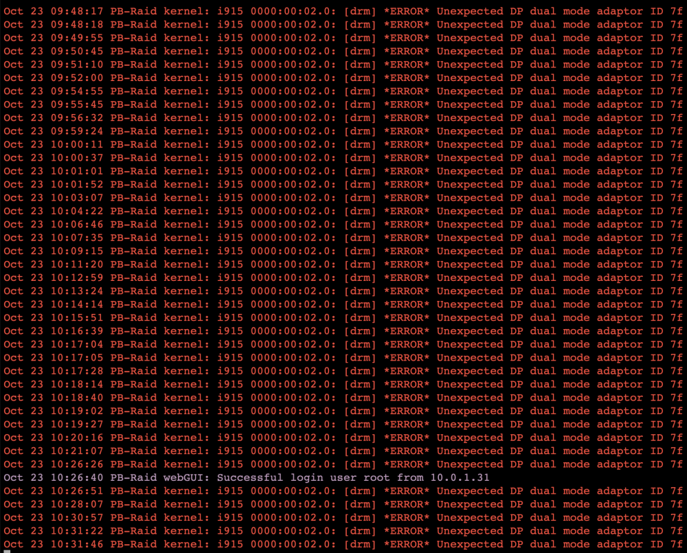

Die Fehler kommen in einer Tour. Der Server macht absolut nichts. Er ist einfach nur eingeschaltet.
Bildschirm noch dran oder nicht? Wenn ja schließ ihn bitte mal ab.
Leider aktuell wieder heruntergefahren.
Könnte ich morgen erneut testen.

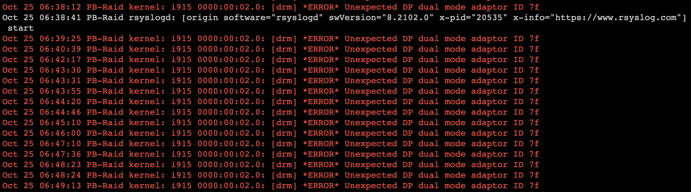

Habe es direkt ins Terminal zum Test eingegeben.
Hat leider nicht geholfen:
1195727405_Bildschirmfoto2023-10-25um16_31_36.thumb.png.b95273ae7025baa9a3f927c5d810fb6f.png
