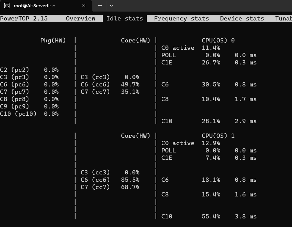

Nach dem installieren des RTL8168/RTL8111 Plugins und einem Reboot hat man zwar wieder:
384403933_Bildschirmfoto2023-11-29um18_18_02.thumb.png.a97c50ffead0404890c4a1da34dd5dba.png
Trotzdem bleibt das System stur auf maximal C3 als lowest C-Pkg State.
Ich lass es jetzt nochmal bissl laufen aber ich glaub nicht das ich es jetzt noch unter 9-10W Mean bekomme. Hab nochmal das Github Repo aus dem das Plugin kommt angeschaut. Die schreiben da für den r8125:

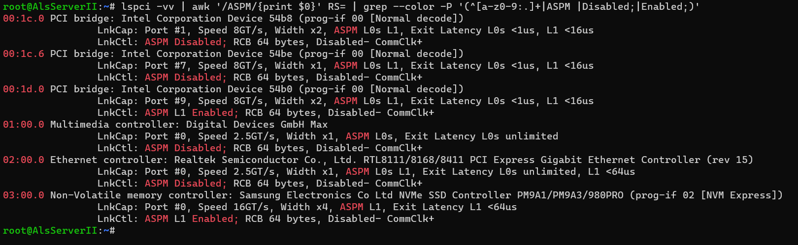

r8125 has enabled multiple queue and disabled ASPM.
Werd ich wohl reverten müssen und auf 6.12.4 bleiben und beten das mit 6.13 neue Treiber enthalten sind die das wieder können...

  • Das script funktioniert nicht. Aber das Prinzip dahinter vielleicht. Sprich via setpci ASPM manuell aktivieren.   Ich hab die Adressen mal rausgesucht und teste das gerade.   Dazu

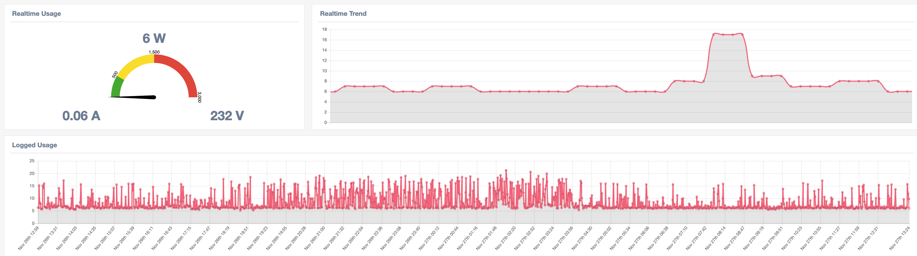

Na ich glaube Du denkst mein Server macht nix. Dem ist nicht so. Als SMB Sklave braucht er nicht markant mehr. Noch dazu laufen 5 Docker die was machen. (Sabnzbd, Adguard, HA vor allem).
Diese 2W sind schon interessant für mich. Es ist ja eigentlich so das ein CPU nur arbeiten kann oder nicht. Sprich An/Aus (rechnen/nicht rechnen). Wenn sie permanent rechnet hast Du recht dann kommt der Server eh nie in tiefe Package States. Mein Server sieht aber eher so aus:
362341883_Bildschirmfoto2023-11-27um13_25_00.thumb.png.763c8fc1dc9317d80f06af7d3c529a32.png
Und da bleiben von den 2W halt noch 1,5W Verlust übrig im Durchschnitt. Bei einem anderen Board mögen das 5-10W sein und 5W übrig bleiben. Das sind dann 65 Euro Stromkosten in 5 Jahren bei 30 Cent Strompreis (7/24).

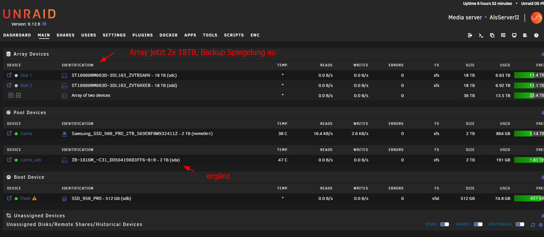

SATA Karte ausgebaut und nur noch 2 x HDD direkt angeschlossen (TV Karte bleibt drin ;))
zusätzlich ne nvme per USB dazu angeschlossen (denke da liegt das unten genannte "Problem") ;)
Powertop geht jetzt auch, also insofern dass die Platten im spindown bleiben.
Gesamtergebnis, schlechtere C States als vorher (war C3, jetzt ...)
aspm ... sieht toll aus ...
Stromverbrauch in Summe ca. 2 W hoch gegangen mit der zusätzlichen USB Platte ... ;)
nur als Feedback, spinups mit "tools" war die ASMedia Karte der Auslöser ...
aber wenn man etwas mit dem Server auch macht, bewegt sich nicht wirklich was hier ;)
