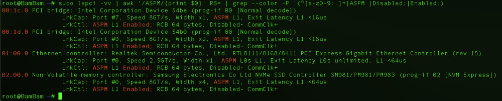

Nach dem installieren des RTL8168/RTL8111 Plugins und einem Reboot hat man zwar wieder:
384403933_Bildschirmfoto2023-11-29um18_18_02.thumb.png.a97c50ffead0404890c4a1da34dd5dba.png
Trotzdem bleibt das System stur auf maximal C3 als lowest C-Pkg State.
Ich lass es jetzt nochmal bissl laufen aber ich glaub nicht das ich es jetzt noch unter 9-10W Mean bekomme. Hab nochmal das Github Repo aus dem das Plugin kommt angeschaut. Die schreiben da für den r8125:
r8125 has enabled multiple queue and disabled ASPM.
Werd ich wohl reverten müssen und auf 6.12.4 bleiben und beten das mit 6.13 neue Treiber enthalten sind die das wieder können...

  • Das script funktioniert nicht. Aber das Prinzip dahinter vielleicht. Sprich via setpci ASPM manuell aktivieren.   Ich hab die Adressen mal rausgesucht und teste das gerade.   Dazu

Yes it is, but this drivers will not change the situation. They were made for some "special" versions of the RTL hardware which generally did not work or do not support multi qeue feature. But ASPM is with this drivers disabled. See the readme of the repo. btw. me tried them but still C3. They are also available via Apps in Unraid already.
The funny thing is it will show that ASPM is ok but the board does not go below C3.
