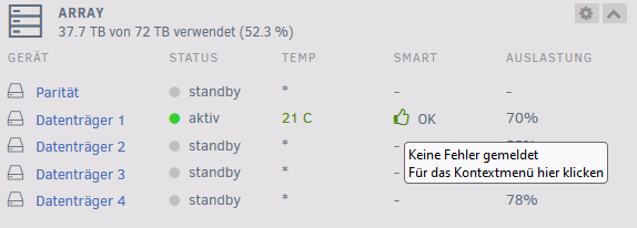

CRC Fehler haben meistens mit defekten Kabeln zu tun.
Probiere es mal mit einem anderen SATA-Kabel.
und wenn du den crc fehler weg hast (Kabel, s.o), danach musst Du noch in der GUI die Platte als "repariert" anklicken.
(kann keinen screenshot liefern, das Icon erscheint nur, bei erkanntem Fehler. Ist, glaube ich, ein gelbes Ausrufezeichen oder so ähnlich)
Muss man anklicken und dann bestätigen, dass man den Fehler erkannt und beseitigt hat. Danach wird die Platte wieder geliebt.
Aaah, watte ma:
Da, wo der Daumen hoch ist, da kommt dann ein anderes Icon und DA MUSS MAN DRAUFKLICKEN!!!
