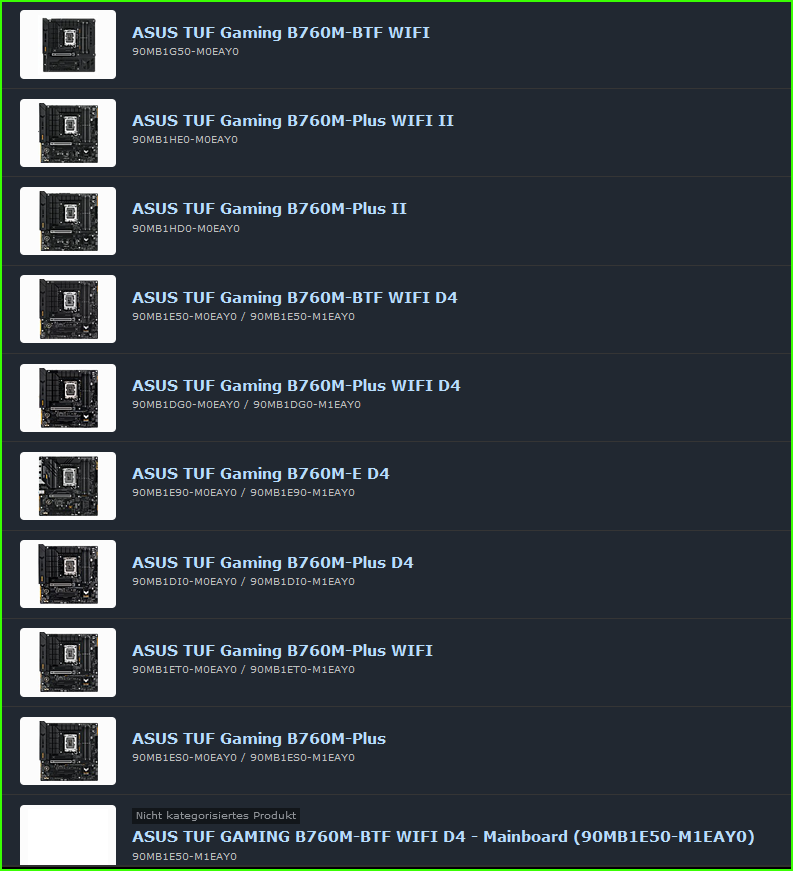

Mir listet www.gh.de viele verschiedene Boards auf, die auch diese Bezeichnung haben (Screenshot unten).
Welches meinst Du denn?

Bei dem genannten Suchstring meldet mir www.gh.de:
Edited by DataCollector
Das ASUS TUF Gaming B760M-PLUS hatte ich im Auge

Ich hab mir das ganze nochmal durch den Kopf gehen lassen und bin zu dem Schluss gekommen einen i3 auf dem Gigabyte B760m DS3H einzusetzen. Das Board ist deutlich günstiger und scheint auch eine gute Figur bzgl. Stromverbrauch zu machen. Ich habe mal die letzte 3 Generationen des i3 miteinander verglichen, abgesehen von jeweils erhötem Takt und dem max. nutzbaren RAM scheint sich für mich nichts weiter getan zu haben, sodass ich den i3 12100 bevorzugen würde da der knapp 50€ weniger als die neueren Modelle kostet.
Im Verbrauch sollten sie sich ja nicht unterscheiden, meiner Vermutung nach verbraucht der 12100 eher noch etwas weniger.
Gibt es einen Haken bei dem 12100?

Hallöle der Beitrag ist zwar vom letzten Monat, ich plane aber gerade Ähnliches und wollte deshalb fragen, welches System ist es nun geworden? Ich bin noch ganz neu mit Unraid und finde die neuen Möglichkeiten wirklich klasse! Ich plane aber ein System mit Intel Alderlake zu verwenden und würde diese Anleitung für die Installation von Unraid verwenden, da sie einfach beschrieben ist. Nur wie das mit der Festplatten-Planung ohne Raid funktioniert, das wird noch interessant. Aber ich freue mich auf diesen neuen Heimserver :)
