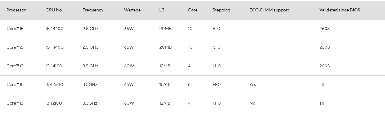

ECC bei Intel Desktop limitiert stark die auswahl bei CPU und Mainboard. Du brauchst dann auch den passenden Chipset.

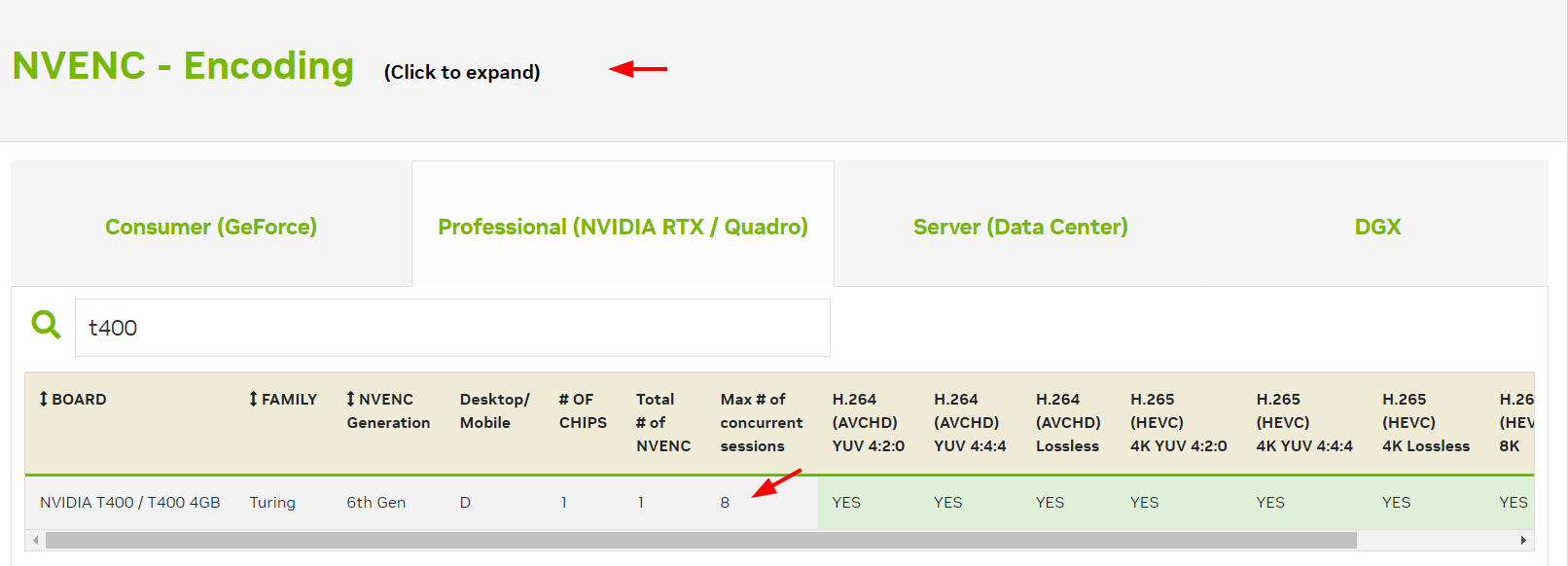

Eine T400 unterstützt doch nur 3 Transcoding Streams? Oder meinst du eine P400, die packt 7 Streams

die NV T400 ist mittlerweile für 8 parallele encodings freigegeben, nur als Info @EliteGroup, waren vorher 5, vorher 3.
und ist sofern man auf eine dgpu zum transcoden setzt mit die beste Karte dafür, ich meine max 35 W Power Aufnahme.

Nachdem ich gesehen habe was der Preisunterschied von ECC und non ECC build ist, konnte ich mich entscheiden.
CPU:
Ich werde auf ein i3-14100 setzten.  Muss mich da aber doch recht zusammenkneifen nicht doch den i5-14500 zu nehmen. 😬
Mainboard:
Dazu denke ich, dass ich das ASRock Z680 Taichi nehme https://geizhals.de/asrock-z690-taichi-a2624921.html?hloc=at&hloc=de Grund für das Z680 Chipsatz ist das ich kein anderes gefunden habe wo min 6 SATA Anschlüsse hat. Habe ja schon 4 HDD und das mal noch eine dazu kommt ist sehr wahrscheinlich. Oder soll ich ein B760 z.B. ASUS TUF Gaming B760-Plus WIFI D4 https://geizhals.de/asus-tuf-gaming-b760-plus-wifi-d4-90mb1df0-m0eay0-a2872244.html?hloc=at&hloc=de holen und dann eine PCI SATA karte ergänzen? Hinblick auf den Stromverbrauch, frage ich mich was da wohl besser ist.

So habe nochmals lange rumgesucht und bin auf dieses Mainboard gestossen ASUS Pro Q670M-C-CSM. Leider finde ich nicht all zu viel info darüber.
https://geizhals.de/asus-pro-q670m-c-csm-90mb19e0-m0eayc-a2701239.html?hloc=at&hloc=de
Laut Asus unterstützt das Board sogar ECC Ram aber nur bei der 12Gen bei der 13 und 14 wird dies nicht angesprochen. Weder ja noch nein...
Bei dem Preis vom MB würde ich mir sogar nochmals überlegen EEC zu nehmen.
Kennt jemand das Board, ist es Stromsparender gegenüber den Z Boards und unterstützen es ECC  bei den 14Gen CPU?
10 hours ago, EliteGroup said:
Der Chipsatz Intel Q670 unterstützt kein ECC. Du müsstes dich verlesen haben oder die "On-Die-ECC" RAM gesehen haben
Oh da hast du recht, hab da wohl was verwechselt. Aber dennoch ein interessantes board... Wäre das was für einen i3-14100 oder einen i5-14400?
Hast du das Board genommen?
Ich interessiere mich auch gerade für genau dieses, vor allem weil es Fernwartungsmöglichkeiten mittels vPro besitzt,
Leider findet man nirgends Erfahrungen dazu.
Da man über das Board und den chipsatz einfach nichts findet, ist es mir zu heiss.
Momentan spiele ich mit dem gedanken vom ASUS TUF GAMING B760M-PLUS.
