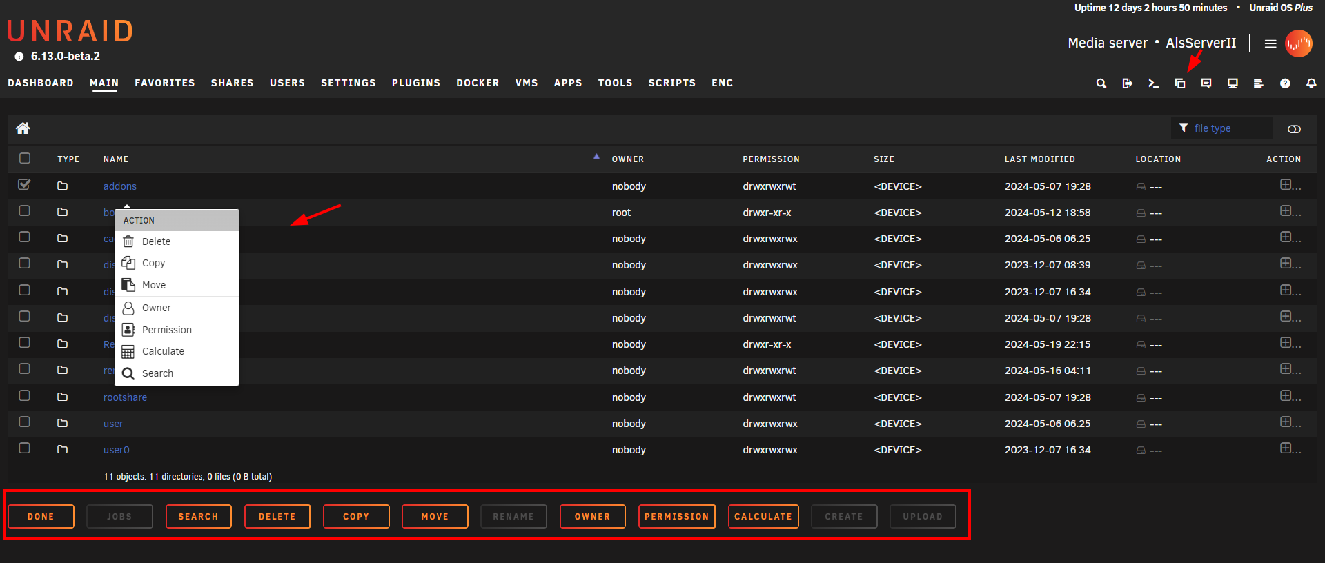

DerAndi Posted May 19 Author Share Posted May 19 Und noch was letztes, wo finde ich diesen integrierten Dateimanager nun? vielen dank Quote Link to comment
Amane Posted May 19 Share Posted May 19 (edited) 33 minutes ago, DerAndi said: xfs_repair -v /dev/md3p1 -> wenn ich das im terminal eingebe dann kommt Wenn nur eine Platte vorhanden ist dann wäre glaub richtig: xfs_repair -v /dev/md3 Was du noch vorgängig prüfen kannst ist, ob es der Partitionstabelle gut geht: blkid /dev/md3p1 Wenn das kein Fehler wirft ist schonmal gut. 6 minutes ago, DerAndi said: Und noch was letztes, wo finde ich diesen integrierten Dateimanager nun? Ich glaub der wurde angesprochen, findet sich als Plugin unter den Apps. Edited May 19 by Amane 1 1 Quote Link to comment
alturismo Posted May 19 Share Posted May 19 1 hour ago, DerAndi said: Bearbeiten: Ich habe das Array im Wartungsmodus gestartet und dann diese Reparatur ausgeführt mit dem Ergebnis: Edit: nun ist Sie wieder gemountet. Vielen Dank. freut mich und File Manager, mein Fehler, kommt erst im nächsten release "buidin", also vorab einfach den von @Amane installieren, mit dem nächsten release entfernt sich das plugin dann selbst Quote Link to comment
