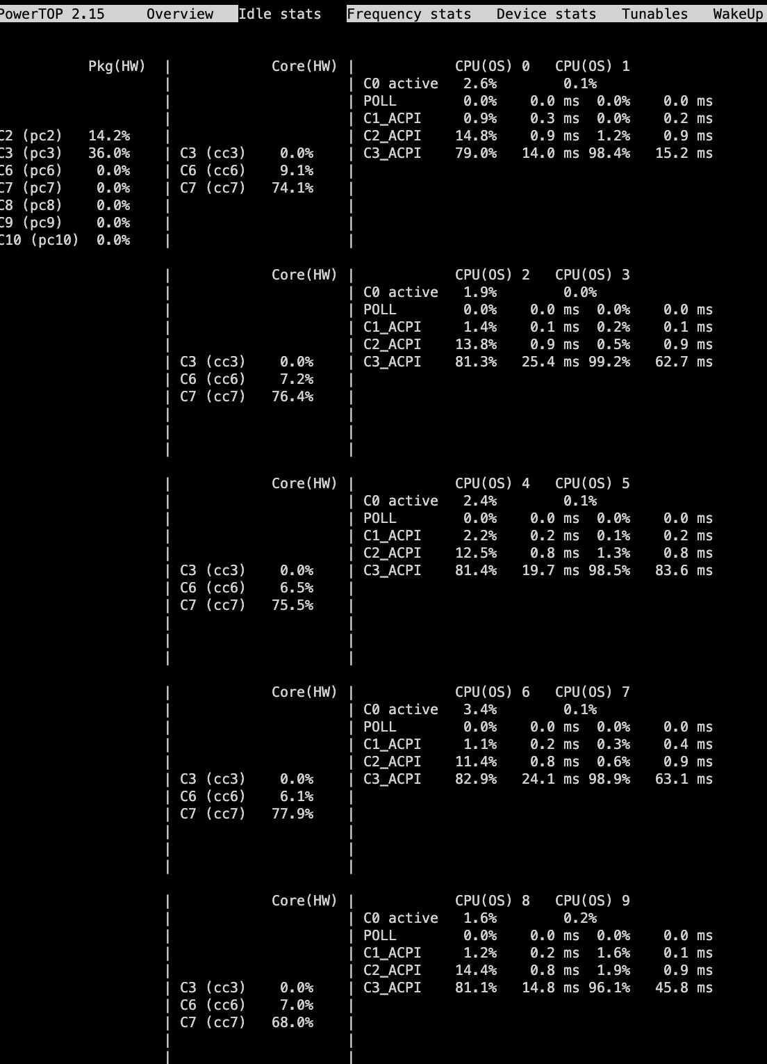

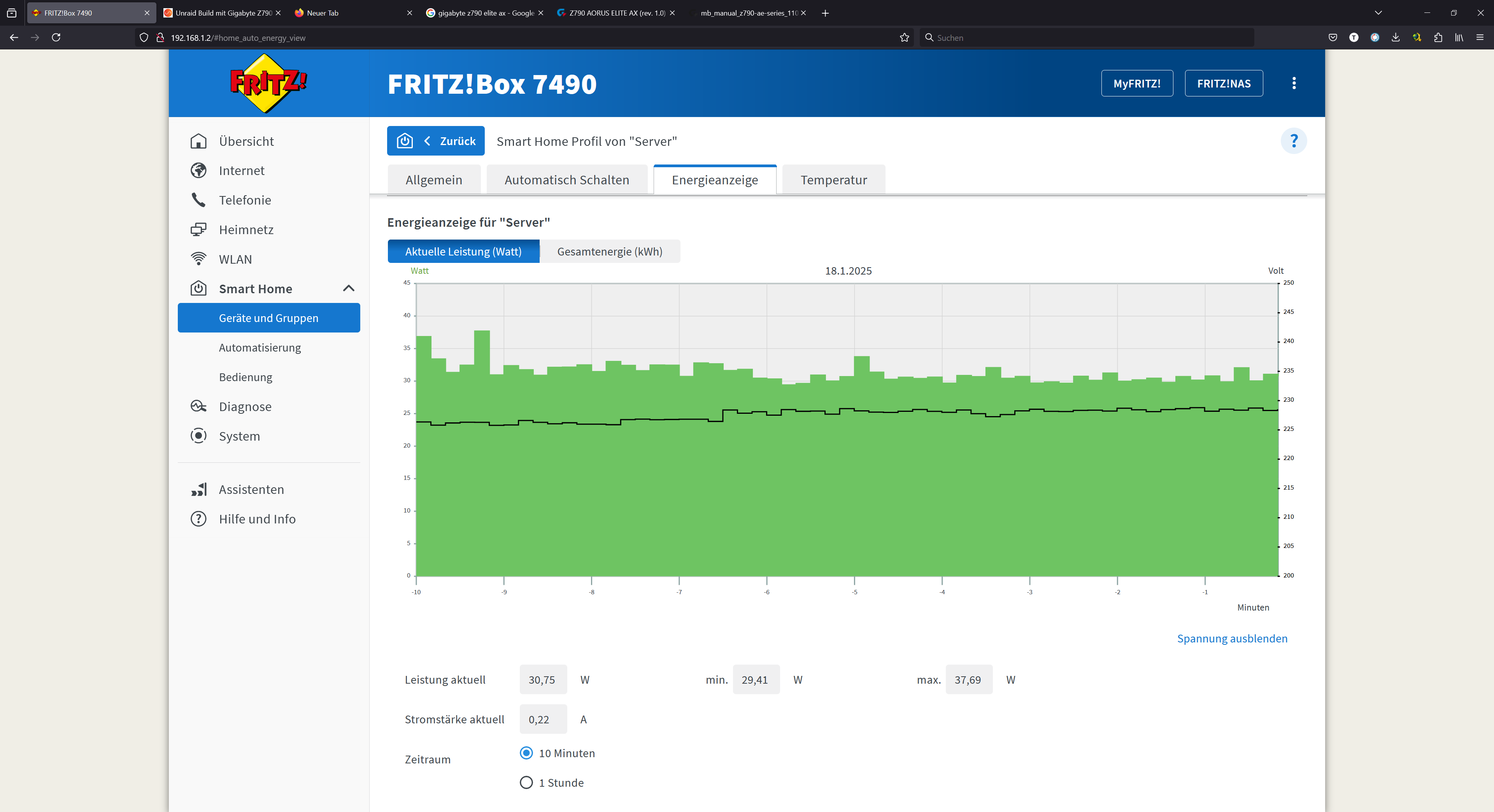

@OddMagnet
Also ich hab mir das Board nochmal geholt, nachdem ich mit dem Aero G nicht zufrieden war. Ich komme mit nem i3 12100, 48GB Ram@4800, 2x ASM 1166 und insgesamt 12 HDDs, 3 SSDs und 2 NVMEs auf C10 und ca. 30 W verbrauch. Als Docker läuft Plex, keine VMs.
Wichtig mit angeschlossenem Monitor komme ich nur auf C8.
Edited by Timmey85
Screens angefügt

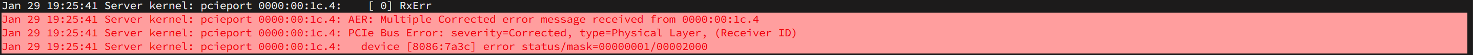

So, kam nun endlich dazu mal den Controller auszutauschen, sieht eigentlich ganz gut aus (siehe Bilder)
Aber: Nun bekomme ich haufenweise Fehler von einem device, wie finde ich heraus welches Device das ist? Oder kann es sein, dass die Meldung wegen dem Parity-Rebuild ist?
Jan 29 16:44:05 OddNas kernel: pcieport 0000:00:1c.4: PCIe Bus Error: severity=Corrected, type=Physical Layer, (Receiver ID)
Jan 29 16:44:05 OddNas kernel: pcieport 0000:00:1c.4:   device [8086:7a3c] error status/mask=00000001/00002000
Jan 29 16:44:05 OddNas kernel: pcieport 0000:00:1c.4:    [ 0] RxErr                  (First)
Die selben Meldungen bekomme ich auch... wollte auch schon fragen, nur noch nicht zu gekommen. Habe aber keine Fehler festgestellt, selbst Parity Scan lief ohne Probleme.

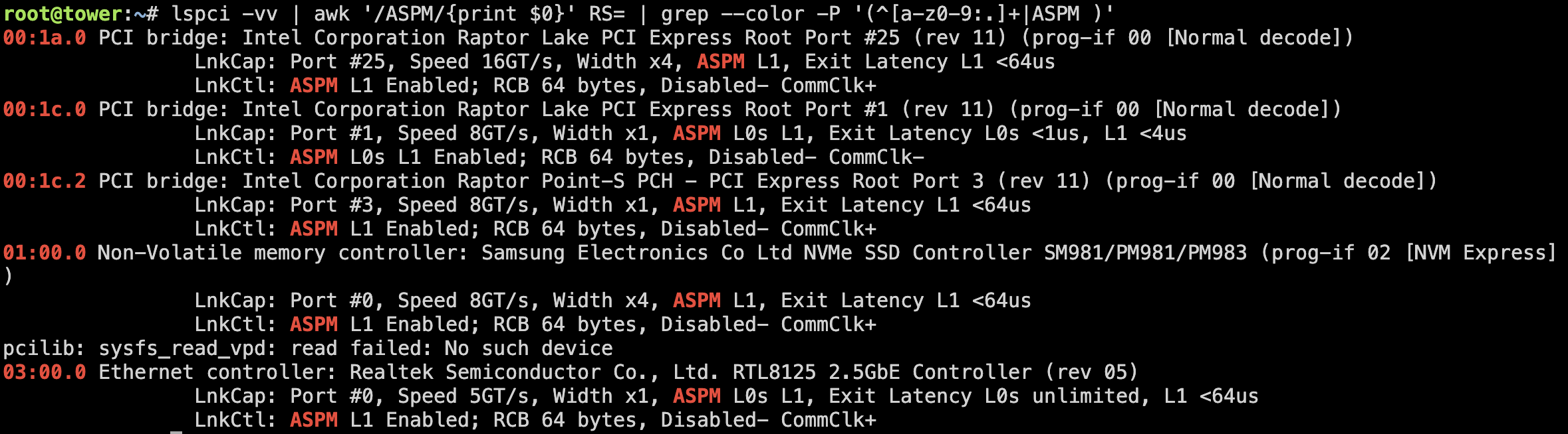

Habe einige Threads per Google gefunden (hier, weiter unten und hier), laut denen es evtl. am L1 ASPM state liegt, weiß aber nicht ob man den im BIOS auf nur L0 für den Controller setzen kann
Edited by OddMagnet
Hab mal unter "System Devices" geschaut, es sieht so aus, als wäre das der PCIe slot (zmd. meine Vermutung). Mit dem Rest der Daten kann ich nicht viel anfangen

Gleiche Fehlermeldung hatte ich auch mit einer WD SN700. Nachdem ich diese aus dem ASPM genommen habe, war die Meldung weg. Habe die NVMe gegen eine NM790 getauscht (mit ASPM) nun ist die Meldung weg.
Ich vermute (oder habe gelesen), es liegt an einem nicht unterstützen ASPM Modus eines an dem PCI hängenden Gerätes.

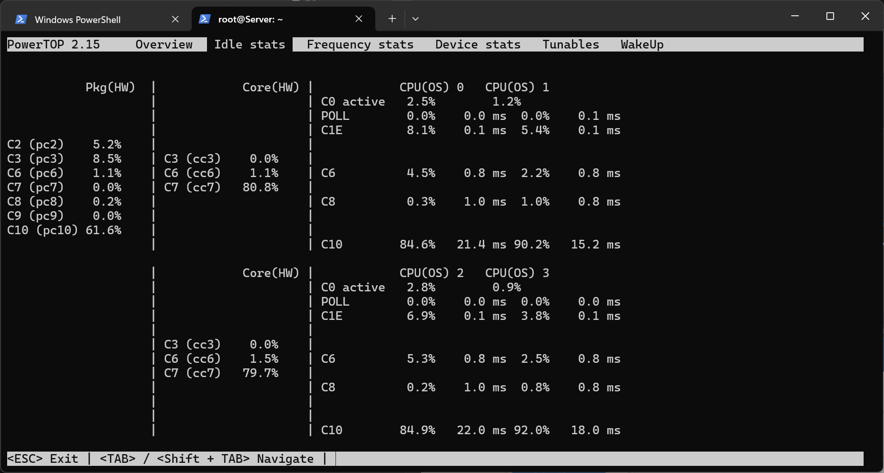

Die Firmware auf meiner Karte war, wie von @_alo_ schon vermutet die 221118-0048-00
Flashen selber dauerte keine 2s. Nach einem Neustart (und wieder Updates, danke Windows... 💢) hat das Tool dann auch gezeigt dass ich die korrekte Version (221118-0000-00) drauf hatte
Das Problem scheint damit auch gelöst zu sein, keine weiteren PCIe Bus Errors in meinen Logs :D
C-States scheinen sogar nochmal ein wenig besser zu sein (52% C10, 27% C6), kann aber auch nur eine Momentaufnahme sein.
Selbst mit meinen 50 Docker Containern und wirklich sehr aktiven qBittorrent zieht mein Server jetzt unter 100W :D

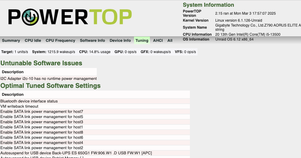

Ich entschuldige mich für die schlechte deutsche Übersetzung. Ich hoffe, dass jemand in diesem Beitrag helfen kann. Ich habe ein einfaches Unraid-Setup mit der folgenden Ausstattung:
Z790 AORUS ELITE AX
Intel i5-13500
3 - ST18000NM003D HDD
1 - 1 TB SAMSUNG MZVLB1T0HALR NVME
Keine laufenden VMs
Aktuellstes BIOS
Auf einem der Bilder sehen Sie den Hinweis „Problem mit nicht optimierbarer Software“.
Ich kann nicht unter c3 gehen. Vielen Dank für jede Hilfe, die Sie mir geben können.
Sehe ich nicht.
Du verwendest anscheinend Samsung OEM Client SSD PM981 (MZVLB1T0HALR).
Ich bin nicht sicher ob die darunter fällt, aber Server SSDs von Samsung sind auf Performance und nicht auf Sparsamkeit getrimmt.
Wenn Du die mal raus nimmst, erreichst Du dann bessere C-States?
