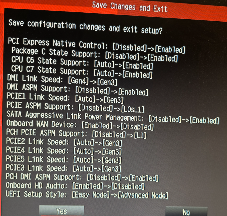

So sieht der aktuelle Stand aus. Ich mache auch noch einmal paar Fotos vom Bios

So auf die schnelle sieht das alles gut aus ....
.....und im letzten Screenhot ist doch zu sehen, dass Du C8 erreichst, nicht nur C3 😉
Wenn Du jetzt noch Monitor und Tastatur/Maus abklemmst steht da mit ziemlicher Sicherheit auch C10, also ist doch alles gut! 👍
Dass dein System mehr Strom als meins zieht wird am i5 und vor allem am Netzteil liegen, denke ich ...

Du hast wie immer Recht :) jetzt habe ich Ihn ein wenig laufen lassen und er geht auch auf C10 :)
Liegt jetzt bei 15-16 Watt :)

46 minutes ago, marhal said:
da habe ich die gleichen NVME genommen, die du auch eingebaut hast. Habe ja dein System bis auf das Netzteil ja nachgebaut.
Ok, du meinst die 4tb Patriot Viper VP4300lite?
Die werden bei mir ja entgegen der 2TB Version mit Lexar NM790 Controller angezeigt. Vielleicht verbauen die verschiedene unter ihrem Label, auch TenaFe? 🤷‍♂️
50 minutes ago, marhal said:
Ich bin nur noch am überlegen ob ich in den 16x Slot noch eine 10 G Netzwerkkarte einbaue
Meinen Post zu den Slots hast du gelesen? Ist dein x4 nicht noch frei?
Genau gesagt ist das die NVME "Viper_VP4300L_4TB_VP4300LVKCB251000410" du meinst den PCIe3 Slot ? ja der ist noch frei.
ok, dann bauen die wohl verschiedene Controller in ihre 4TB SSDs....
Unklar, was Du mit PCIe3 meinst:
Ob es jetzt PCIe gen3.0 oder 4.0 ist, definierst Du im Bios.
Ob es jetzt der dritte PCIe Slot ist? k.A. wie die das nummerieren....
Ich meine diesen einzigen X4 Slot auf dem Board:
Ja, mechanisch ist es X16, aber elektrisch (siehst Du an den Kontaktflächen & Lötpunkten) nur X4.
Ich wollte den nur abgrenzen von dem oberen "GPU"-X16-Slot (mechanisch&elektrisch), siehe meinen Post zu Verwendung der 10G Karte darin...
