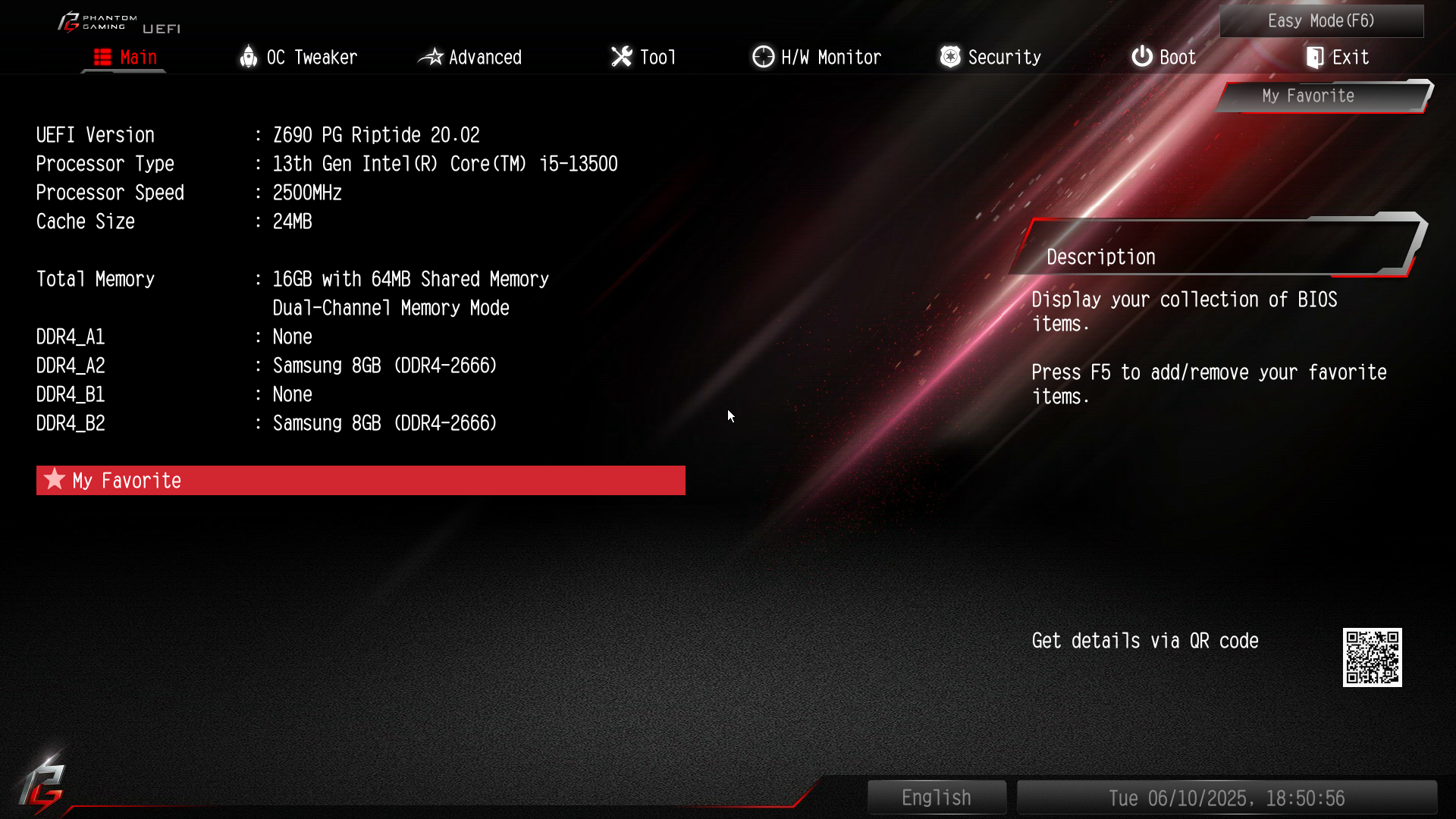

Serverausstatung:
  • Intel i5 13500
  • 2x 8 GB DDR4 Ram ( in A2 und B2)
  • CPU Kühler
  • 2x Lüfter Gehäuse
  • MSI MAG A650BN Netzteil (80 Plus Bronze)
  • USB mit UNRAID (USB 2.0 unten)
  • USB als Cache (USB 2.0 oben)
  • 2.5 Killer Netzwerkanschluss (Mainboard)
  • Alle PCIe leer
  • keine Geräte an SATA
  • Stromverbrauch gemessen mit Shelly Plus Plug S über APP

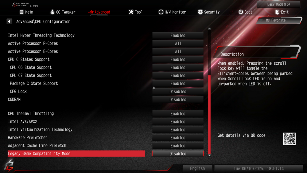

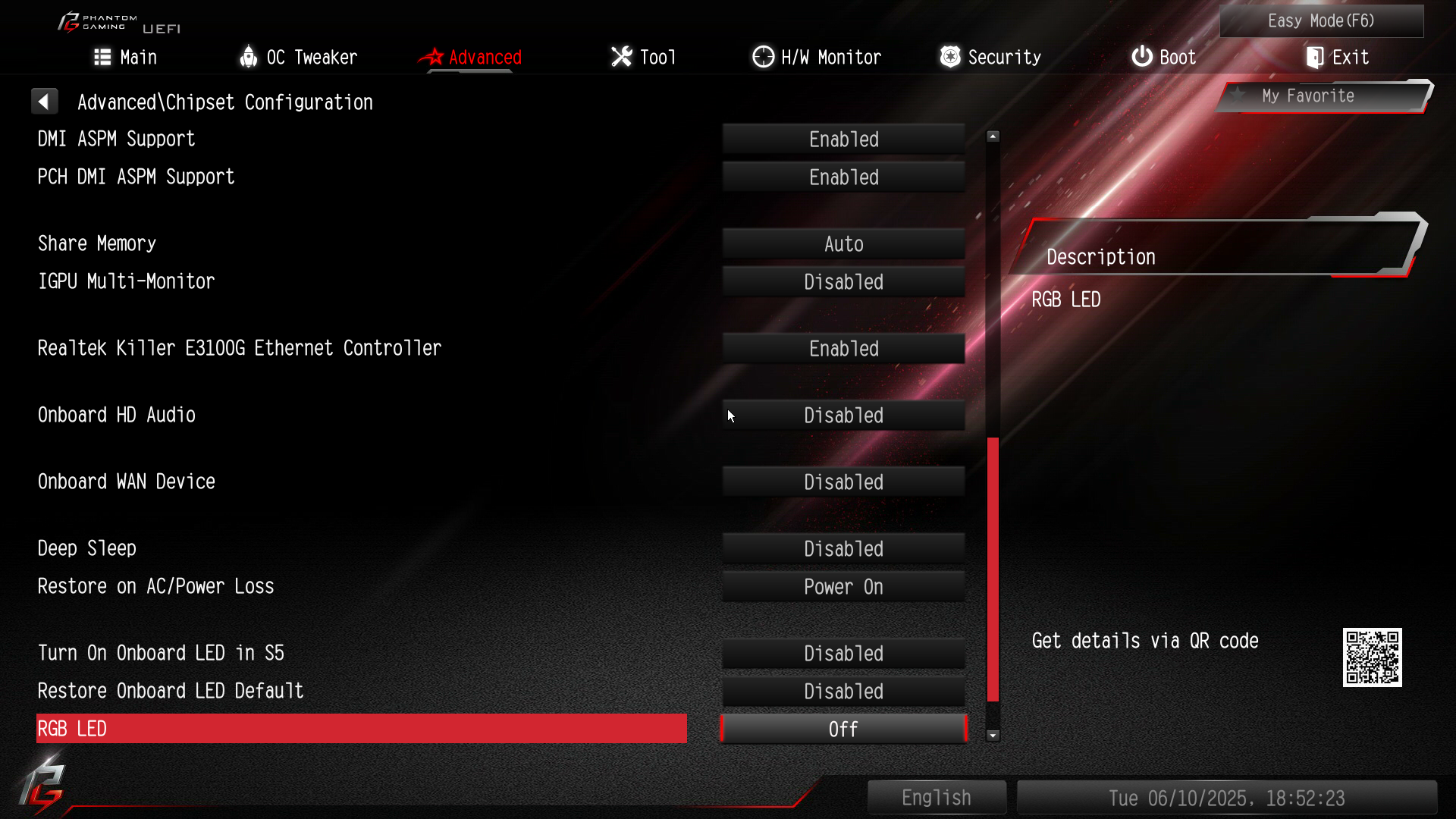

Bios 20.02

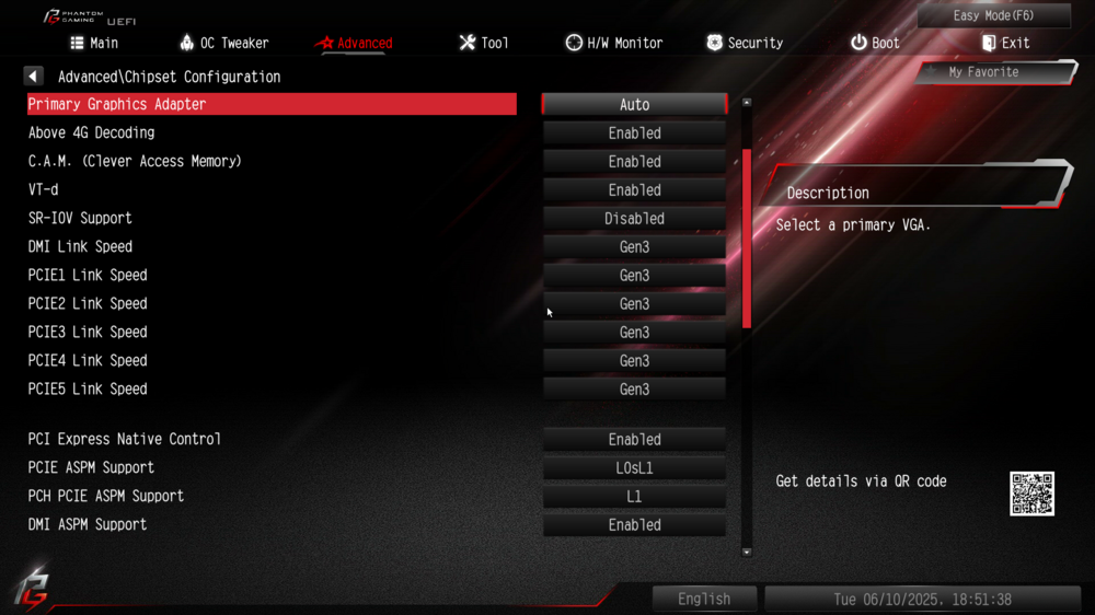

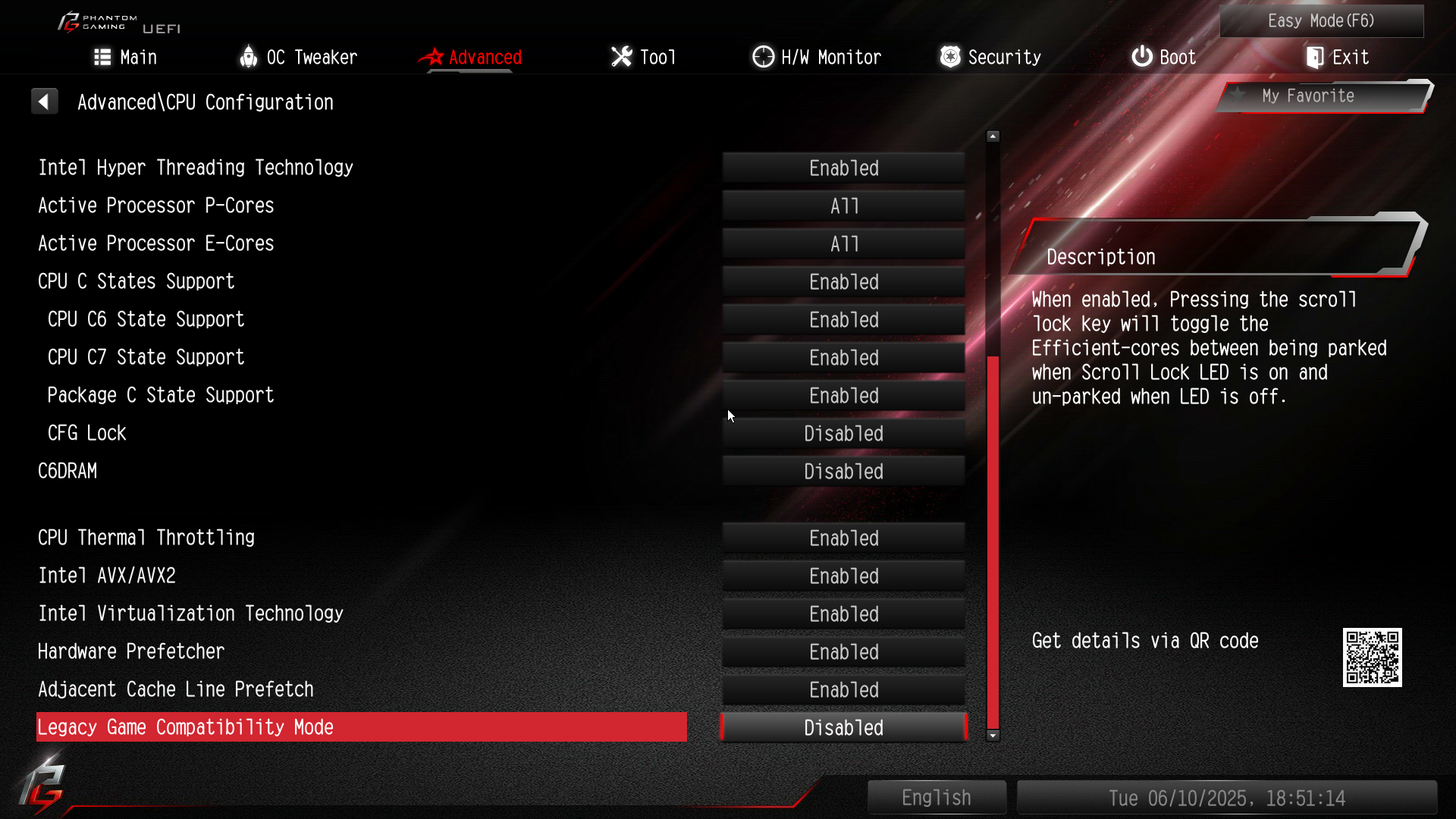

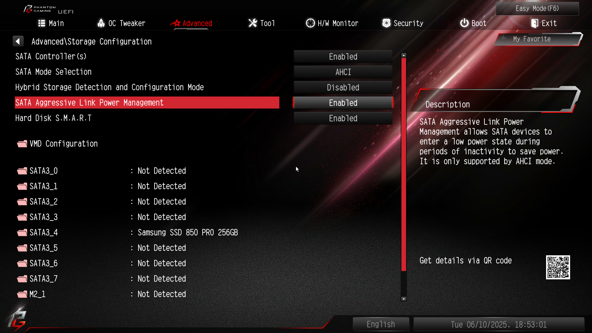

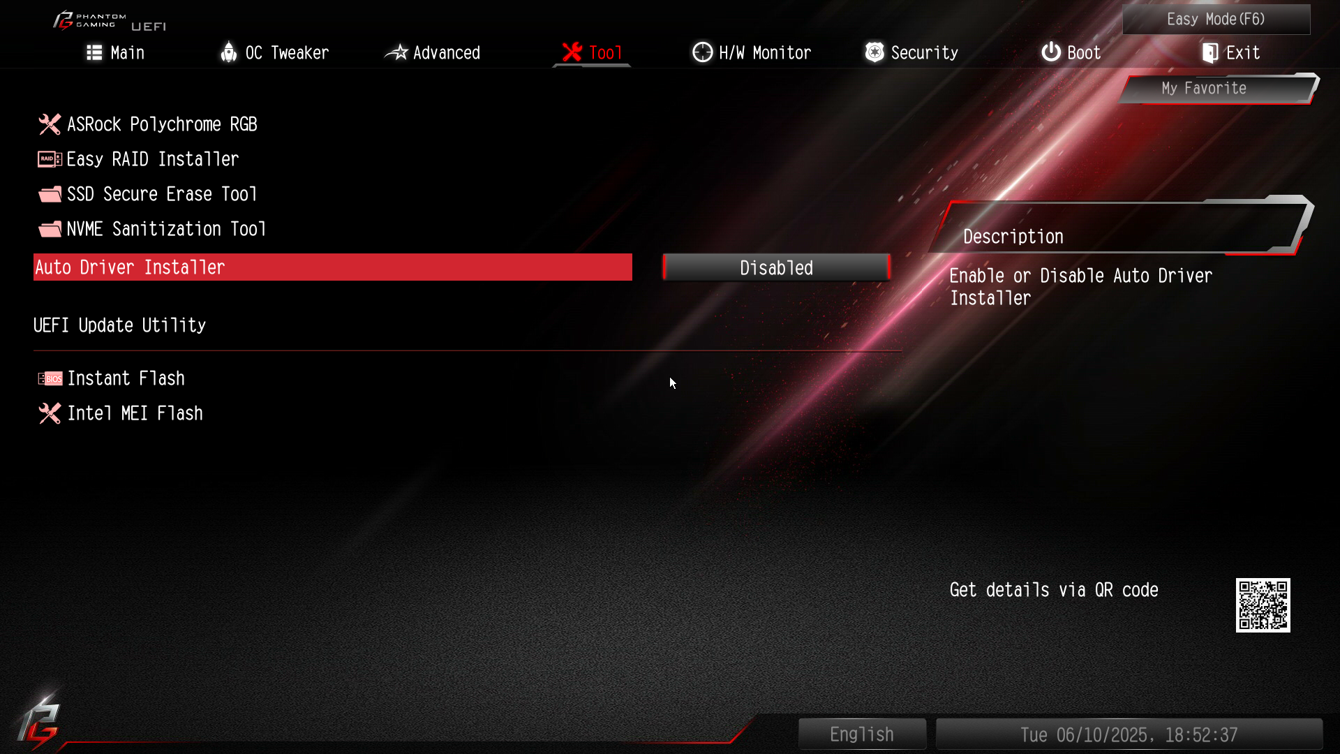

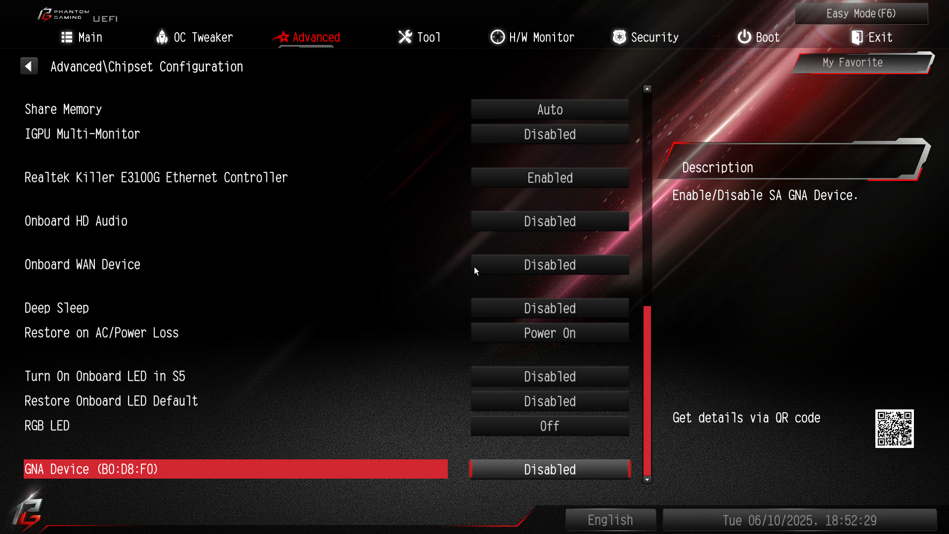

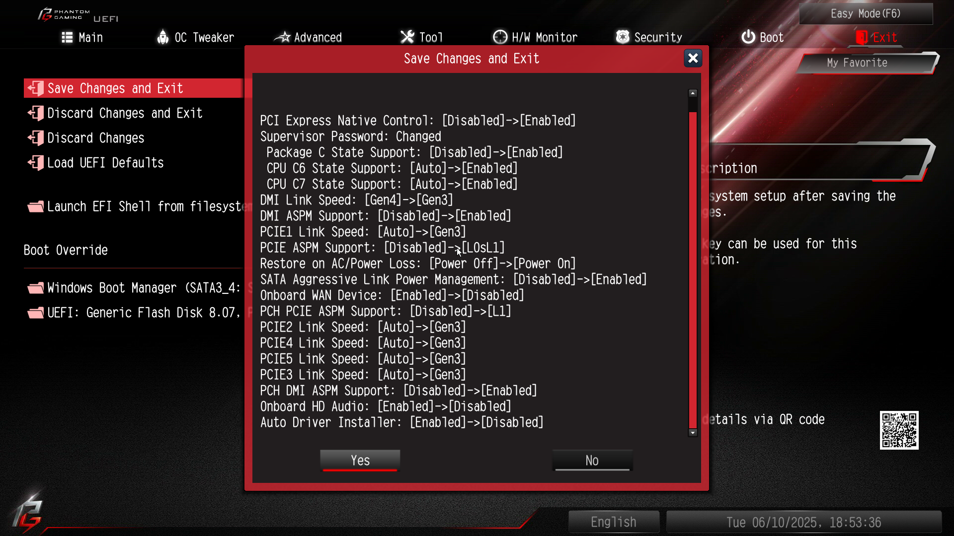

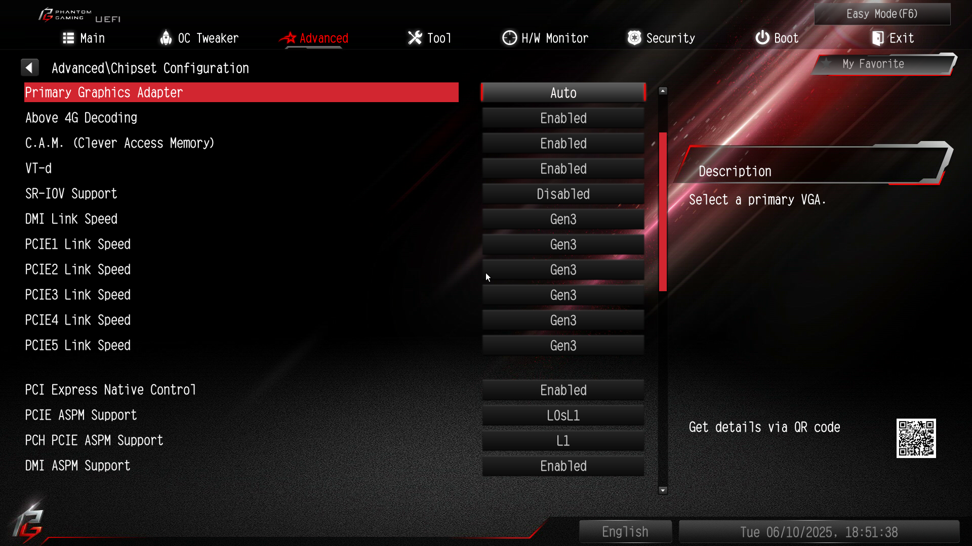

Einstellungen Bios + RGB off + auto driver install off:

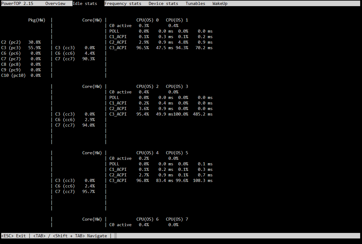

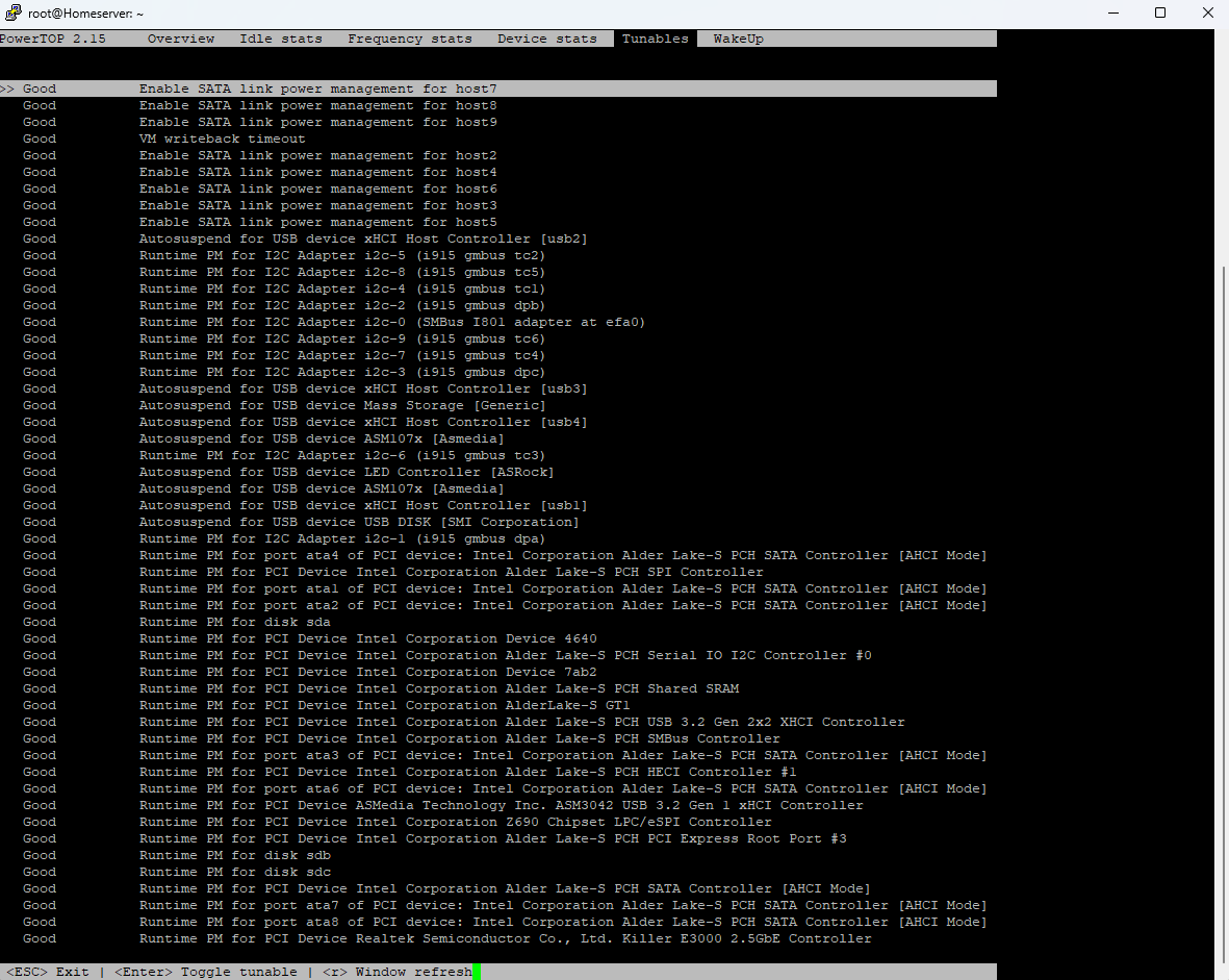

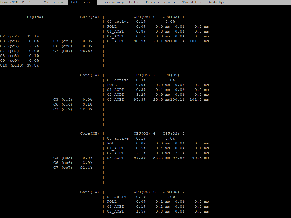

Ich komm nicht tiefer als C3 und 23,9 Watt.
Also mal abgesehen von hidden feature (scheint bei Dir ja gesetzt zu sein!), ist das mit fast 24W doch auch sehr viel.
Das hatte ich ja im Bios, unter unraid ging das dann ja einiges tiefer...
Da scheint noch was anderes nicht zu passen.
Auch wenn ich das Netzteil nicht kenne, wird das kaum 10W mehr verbrauchen als andere....

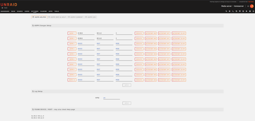

Hast Du einen RTL8125 Treiber installiert?

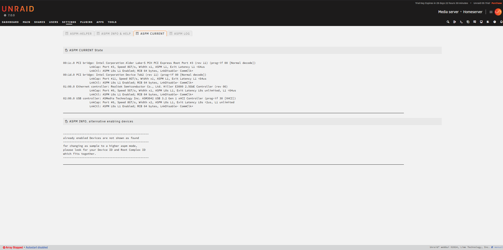

Wie sieht deine ASPM-Helper Configuration aus?
Edited by _alo_

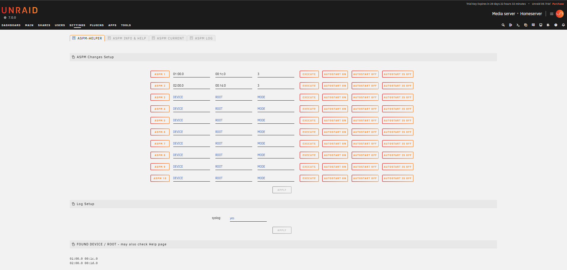

Einen RTL8125 Treiber hatte ich nicht installiert.

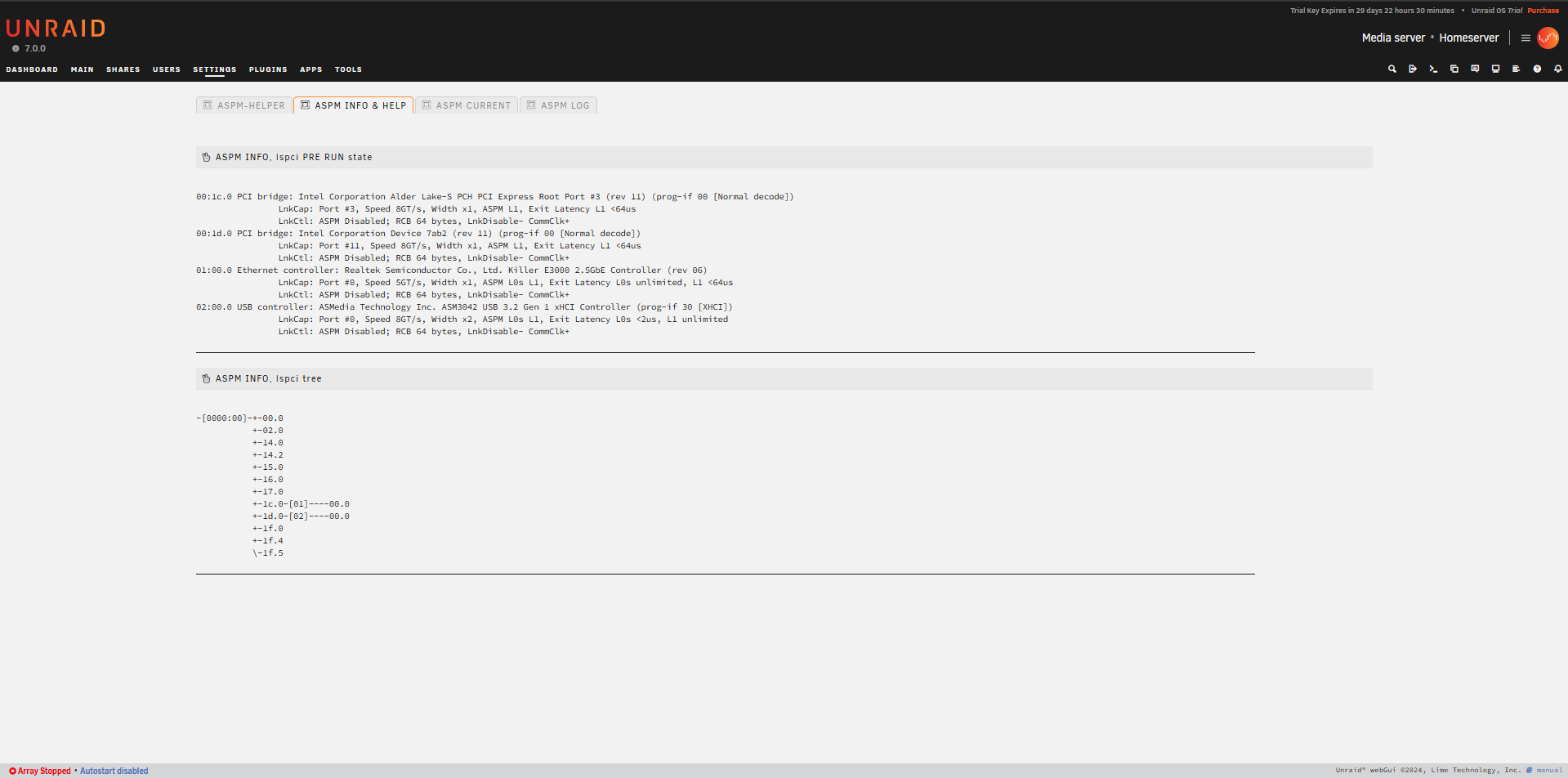

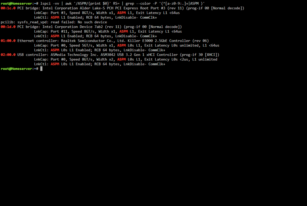

ASPM-Helper:
Screenshot 2025-06-10 224909.pngScreenshot 2025-06-10 225012.pngScreenshot 2025-06-10 225023.png

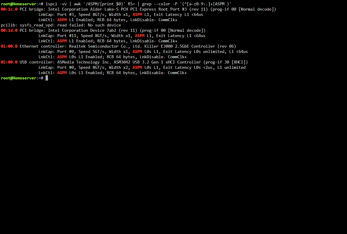

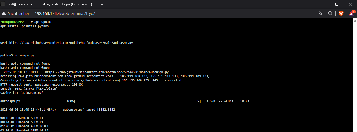

Ich hatte um die ASPM zu setzen immer folgendes Script genommen:
### Auto ASPM
apt update
apt install pciutils python3
wget https://raw.githubusercontent.com/notthebee/AutoASPM/main/autoaspm.py
python3 autoaspm.py
Das kenne ich nicht und es sollte in Verbindung mit dem Aspm helper auch nicht mehr nötig sein.
Also sehe ich hier zwei Unterschiede zu meinem System:
  1. Ich nutze mode = 2 (nur L1)
  2. Ich nutze dieses Script von Wolfgang nicht
und Unraid (slackware) hat kein "apt" ... daher auch die Fehlermeldungen ...
aber da du python anscheinend eh zusätzlich separat installiert hast führt es trotzdem aus, das nur am Rande erwähnt ...
und ja, manche Geräte vertragen Lvl 3 nicht bzw. stellen sich "schlechter", daher der Helper ... ;)

Der unraid-USB-Stick hängt an dem oberen USB 2.0 Port (Im Bild unten rot umrandet)

Hallo zusammen,
hat einer von Euch schon auf die Bios Version 20.05 aus Mai 2025 upgedatet? Falls ja, was ist neu und lohnt es sich?
Bin noch auf der 20.02. Muss dann eigentlich wieder das hidden Feature freigeschaltet werden?
Vielen Dank schon mal.
Das kommt drauf an, ob das bios beim Update auf defaults zurückgesetzt wird oder ob alle settings beibehalten werden.
Da mich das microcode Update nicht betrifft, werde ich das aber auch nicht testen 😉

Vielen Dank für Deine Rückmeldung. Da mein System stabil läuft werde ich dann auch erstmal kein Update machen.
Hallo alle zusammen,
ich habe nach dem tollen Beiträgen auch beschlossen mir das Board zu holen.
Bin nach der Anleitung vorgegangen was auch alles super geklappt hat. Bios Einstellungen + hidden Features.
ASPM Helper. Zurzeit habe ich nur eine SSD als cache installiert zum testen. Powertop --auto-tune ausgeführt und im go file eingetragen.
Bis her habe ich nur ein älteres Netzteil Flextax Argus 250w dran zum testen.
Ich habe leider auch das Problem das er nicht weiter als C3 geht. Was sich unterscheidet von der Anleitung ist das ich das neuste Bios geflasht habe.
jemand noch ein Tip was ich versuchen kann ?
@_alo_ magst du mir noch einmal verraten welche PCIe karte du nutzt für die NVME Erweiterung, bzw. habt ihr noch eine Empfehlung für eine M2 SATA Karte ?
Danke für euere Unterstützung
Marhal
Hab ich auf Seite 2 dieses Threads genauestens dokumentiert.
Edit:
Was für eine ssd ist das? Sata so wie in meinen anfänglichen Tests oder nvme (dann wäre die Frage wo du die eingebaut hast)?
Und nach dem Thema hidden Feature auch wirklich kein bios reset mehr gemacht und auch alle aspm bios settings gesetzt?
Edited by _alo_
Ich habe es genau nachgebaut. Ich habe auch die Bios Version downgeradet auf 20.02. Habe an SATA 7 eine SSD. Und habe auch die hidden Features gesetzt.
Und kein bios reset durch geführt.
Hast du noch ein Tipp ? Ich verbrauche jetzt im C3 Modus halt 18-19 Watt.
Gruß
Marhal
