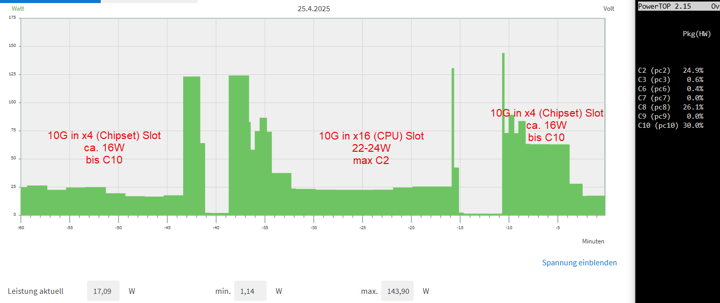

so, der nächste Step wird bestimmt @DataCollector, @chrow und @Kaaarl interessieren

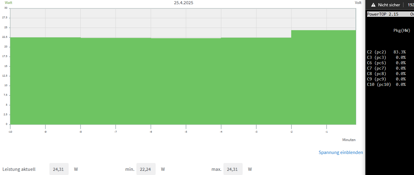

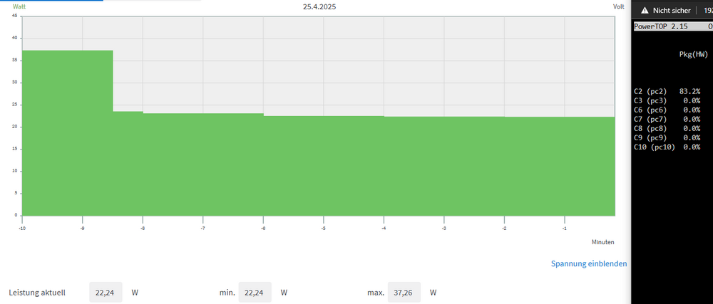

Ich habe die Fenvi AQC113C 10G Netzwerkkarte umgebaut in den CPU-angebundenen X16 Slot:
Den ASPM-Helper musste ich nicht anpassen, überall ist weiterhin ASPM enabled aber ich komme nicht mehr über C2 hinaus 😲
ohne/mit Link macht hierbei übrigens keinen Unterschied:
Edit:
zu früh geschaut: doch macht es, hier wieder die +2W für den Link:
hier mal die beiden Wechsel:

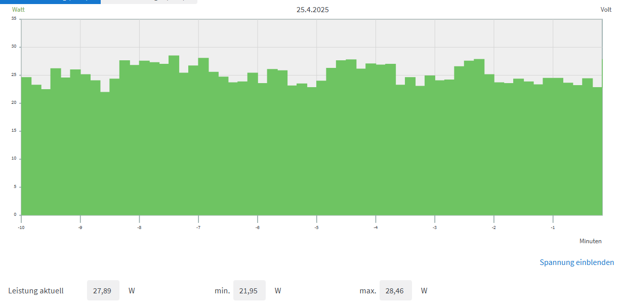

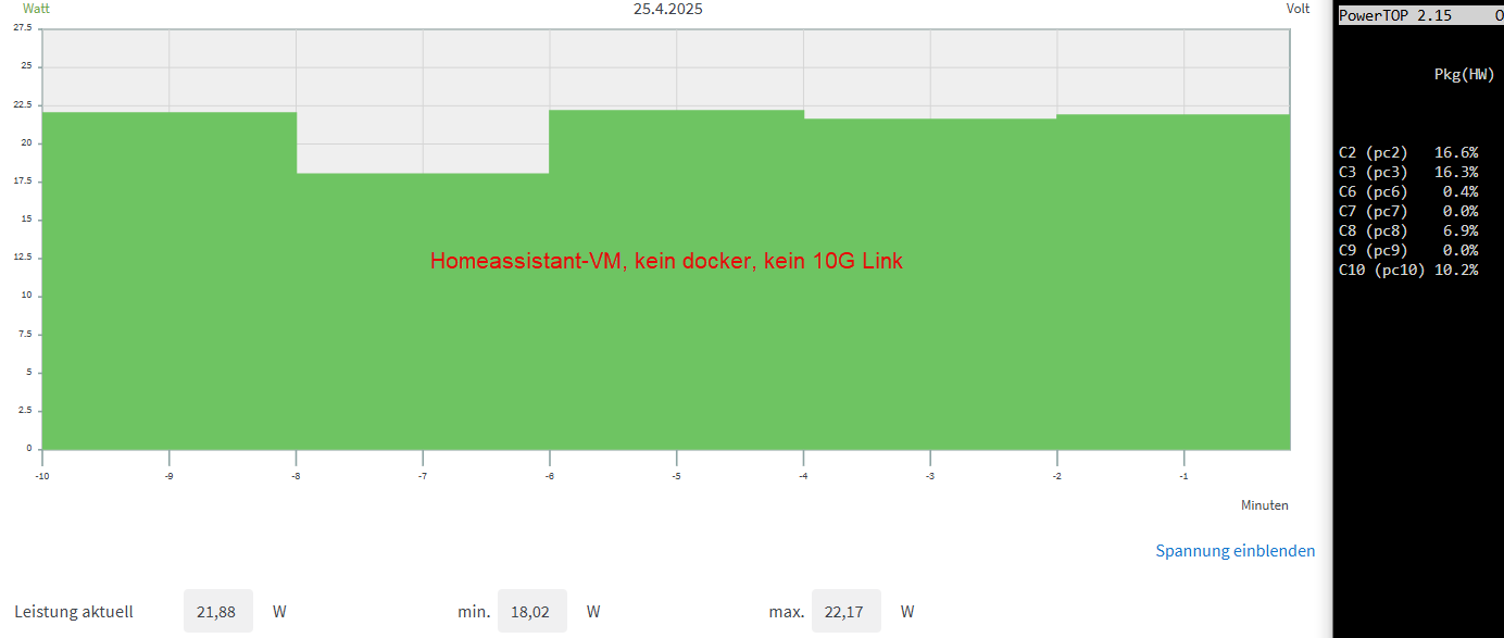

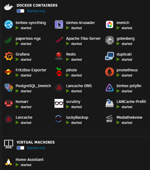

so jetzt nochmal zum Thema Docker und Homeassistant-VM
insgesamt läuft bei mir aktuell folgendes:
Die angefangene Tabelle hab ich jetzt erweitert:
Also ja, die HA-VM braucht schon sehr viel ggü. den 21 docker Containern, allerdings schwankt der Verbrauch auch stark, ich habe 21,52 W notiert, sehe aber etwas später auch Werte von 18,02 W bis 22,17 W für die drittletzte Konstellation, das wird sich in die letzten beiden Werte denke ich so fortsetzen:
Jetzt werde ich noch den 4TB zfs Pool bauen und alles wieder in den Normalzustand bringen, ich gehe nicht davon aus, das sich aufgrund des neuen Pools noch was am Verbrauch ändern wird...
Edit: erstmal btrfs, ich bin auf dieser Kiste ja noch auf unraid 6.12.15 🙄
Edited by _alo_
So sieht mein Standard-idle-Verbrauch also jetzt während des Tages mit allem angeschaltet aus (nachts dann also -2W):

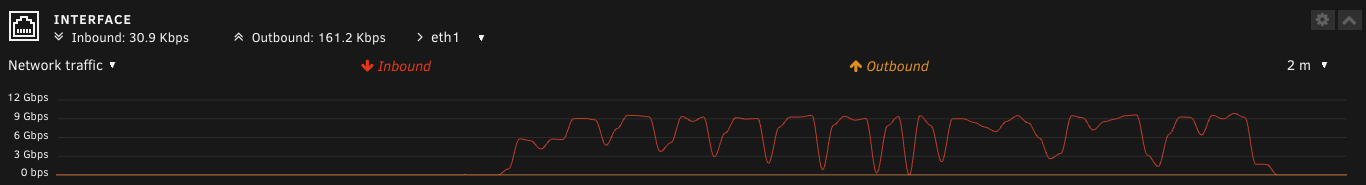

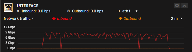

Der 10G Speed auf die 2 TB VP4300 ist öfter mal eingebrochen, das hab ich auf den PCIe3.0x1 Adapter geschoben::
Die neuen 4TB VP4300 sind mit den onboard M.2 über x4 angebunden, hier sieht die Übertragung einiges flüssiger aus:
Das waren beide Male große Dateien von der selben Quelle (interne Mac-SSD): beim ersten Mal ca. 70GB, heute 82GB

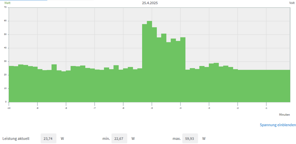

Der Stromverbrauch des Servers geht beim Übertragen übrigens gut hoch:

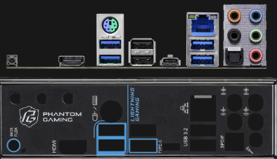

Ganz doofe Idee, die mich mehrere Tage gekostet hat:
Irgendwelcher USB-Sachen angeschlossen an die „Lightning“-Ports?
Das hat mir komplette alle C-States versaut
Ich hab meine Sachen in die Ports die mit USB 3.2 beschriftet sind gesteckt und erreiche damit C6 (mehr geht aufgrund meiner SSDs nicht)
ja den Unraid USB Stick, werde morgen den Server runterfahren und umstecken

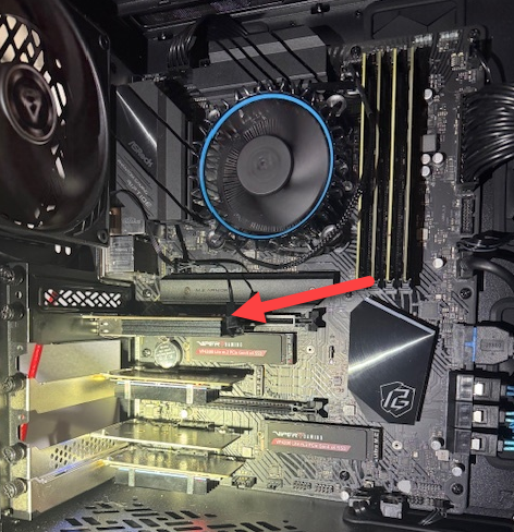

Und wo in welchen m.2 Slot hast du den asm Controller eingebaut?
in den obersten slot, M2_1, wo der Kühler drauf war, keine gute Idee?
Ganz schlechte Idee!
Dieser Slot ist an die CPU angebunden, wenn dort (oder in dem „grafikkartenslot“ etwas drinsteckt ist die Chance sehr groß, dass das Package sich nicht tiefer schlafen legt.
Das hatte ich ja etwas weiter oben mal mit der 10g Karte geprüft
Bau mal um in einen der unteren Spots, dann sollten sich tiefere c-States erreichen lassen!

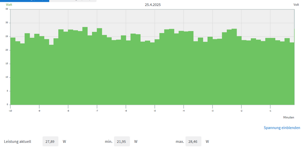

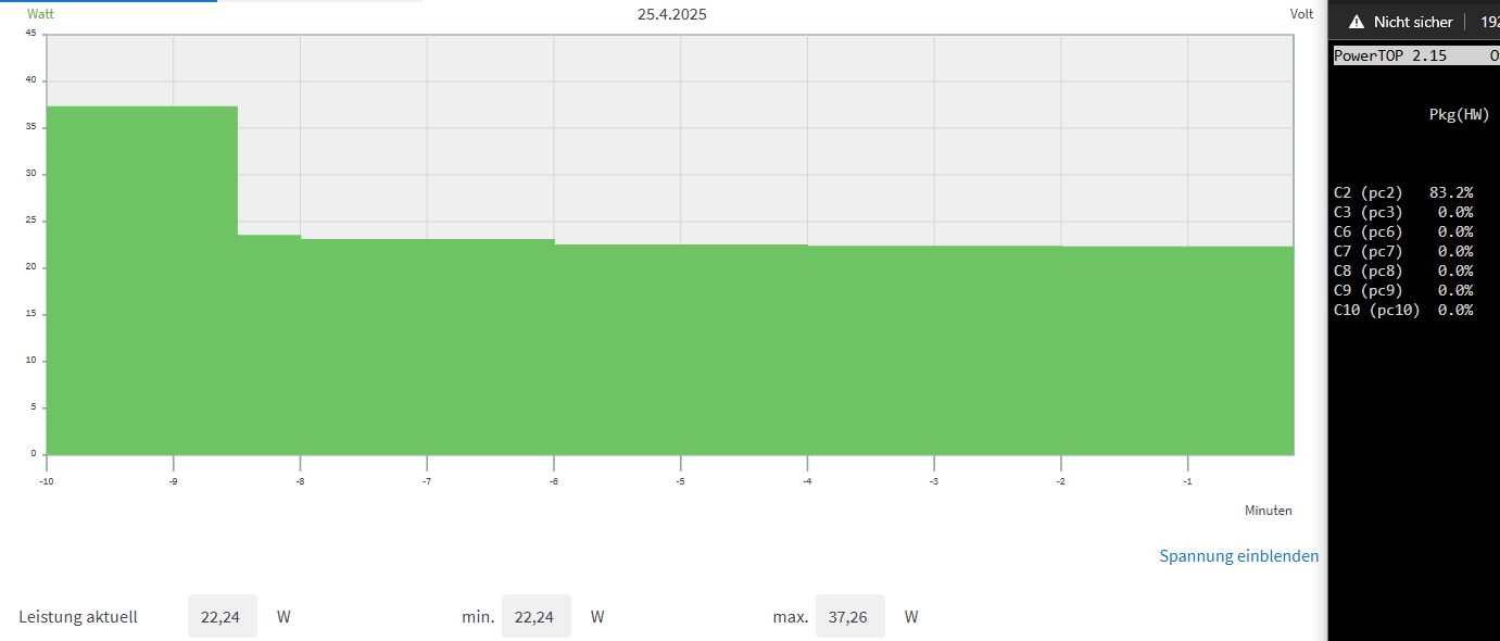

so ich habe jetzt den Unraid USB Stick an einen normalen USB3 port angeschlossen. Dann ein neues ASM1166 Modul, die PCE-E Variante, auch Firmware geflasht und an den untersten PCI-E angeschlossen.
Dann habe ich mir den I3 12100 statt des 14500 eingebaut. Das Problem ist leider geblieben ☹️. Der Verbrauch im IDLE zum 14500 ist quasi gleich geblieben (ca38W).

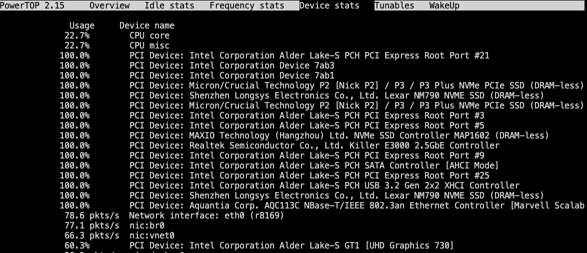

ASPM ist doch überall aktiviert (ich habe auch mal nur L1 getestet):
Ist es eigentlich normal das bei Powertop unter Device stats die PCI Devices und USB Devices auf 100% Usage stehen?

also nochmal kurz zusammengefasst:
  • 10G Karte inCPU-angebundenen Slot sorgte bei mir auch für max C2
  • mein USB Stick steckt im oberen schwarzen Port, der nicht-blau-umrandete
  • USB-Tastatur oder HDMI Bildschirm sorgen bei mir für max C8, also ab damit ;)
  • ja, in den Device Stats sind bei mir auch die PCIe Devices auf 100%, USB hab ich dort allerdings nicht:
Das Gehäuse ist ein Inter-Tec 4U-4724 https://www.inter-tech.de/produktdetails-9/4U-4736.html.
Die Festplatten werden eigentlich an eine passive Backplane angeschlossen. Vielleicht ist die Backplane doch nicht ganz passiv?
Ich habe genau das gleiche Problem, allerdings mit einem i5 13500. Das merkwürdige ist, dass es am Anfang funktioniert hat. Ich habe wie in der Anleitung, ein Bios update gemacht von 9.03 auf (aktuell) 20.05 und C10 unter Windows 10 aktiviert. Das Ergebnis war unter Windows 10 unglaubliche 8,5 Watt. Dann ist mir aufgefallen, dass ich eine Funktion im Bios mehr benötige (SR-IOV) und habe dieses aktiviert. Wie in der Anleitung beschrieben, muss man dann wieder unter Windows 10 C10 aktivieren.
Seitdem habe ich C8-C10 nie mehr gesehen. Ich habe alles mehrfach kontrolliert, BIOS-Downgrade auf 20.02 ausprobiert. Hat leider alles nicht geholfen.
Hinweis: Beim Bios 20.05 konnte ich ohne die Anpassung der Anführungstriche den Befehl ausführen und überprüfen.
Ich muss dazu sagen, ich bin gerade neu eingestiegen in die "Homeserver-Welt". Ich war durch diesen Post hier und dem tollem Forum so angefixt, dass ich es selber probieren wollte. Ich bin technisch gesehen eig. auch nicht "unbegabt".
Ich werde weiter ausprobieren, wo mein Fehler ist. Vielleicht liegt es daran, dass ich die Lüfterkurven später eingerichtet habe. Also nochmal nach Anleitung vorgehen und dann nicht mehr das BIOS ändern. Was mich auch wundert: Nachdem ich das Bios entweder geupdatet/ downgraded durchgeführt habe, waren nicht alle Einstellungen im Bios zurückgesetzt. Ich kenne das eig. nur so, dass wenn ein Update durchgeführt wird, alle Einstellungen zurückgesetzt werden.
Ich werde es auf jeden Fall nochmal mit einem Clear CMOS probieren.
