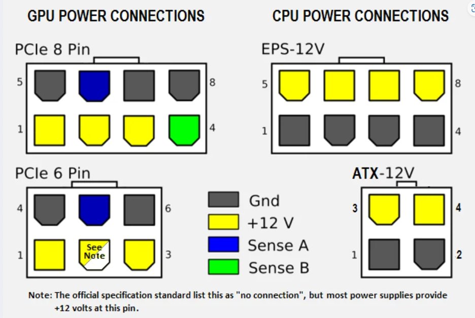

was ich mit dem CPU Stromkabel meinte, war:
  • ob Du die richtige Buchse auf dem Board verwendest (ok, das Board hat nur einen, erübrigt sich)
  • ob du den richtigen Ausgang am Netzteil verwendet hast, das mit CPU oder CPU/PCIe beschriftet ist)
  • ob du auch das richtige Kabel, das beim NT dabei lag, verwendet hast
hier mal ein Bild dazu:
falsche Verwendung der Kabel, kann dir schonmal was kaputt-brutzeln...
Edit:
Die Kabel sind i.d.R. am Stecker beschriftet! Und CPU/GPU sind zwar am Netzteil erstmal gleich, aber am Ende umgepolt, siehe Bild
Wenn Du das Kabel, was mit "GPU"/"PCIe" am Stecker beschriftet ist, aufs Board oder "CPU" an die Grafikkarte steckst, wird's vermutlich teuer...
Kontrollier mal, was die Beschreibung Deines Netzteils sagt und wie die Kabel beschriftet sind...

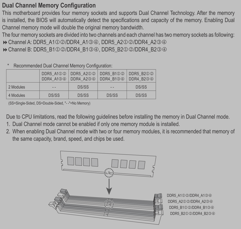

11 hours ago, DataCollector said:
Info: die RAM Riegel stecken in den falschen Steckplätzen. Immer die letzten Steckplätze in der Reihe belegen. Hinter den RAM Riegeln sollten keine offenen Leitungen (zum weiteren Slot) sein.
Habe die RAM lt. Handbuch zum Mobo gesteckt:
sehe ich anders, laut Handbuch sind die 2er Slots die grauen, genau die, die Du freigelassen hast
Ich werde jetzt noch mit einem Beeper und einem Netzteilprüfer das Board bzw. Netzteil checken.
Ja, habe ich korrigiert, danke, hat aber wie erwartet auch nichts gebracht

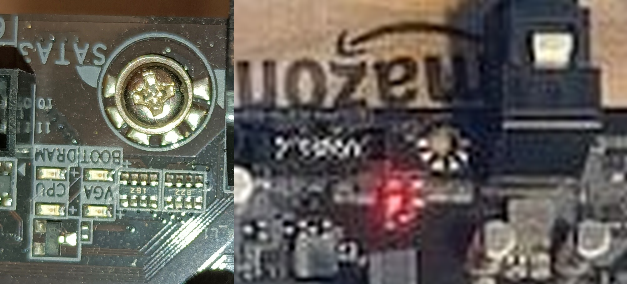

sind wir denn (mangels Hinweis im Handbuch) überhaupt sicher, dass die CPU LED leuchtet?
Ich habe mal ein Foto von meinem Board (links) und das stark vergrösserte Foto von Pink Carlos nebeneinander gelegt (rechts).
Ja, das dürfte die CPU LED sein.
Edited by DataCollector
1 minute ago, DataCollector said:
Ich habe mal ein Foto von meinem Board (links) un ddas stark vergroesserte Foto von Pink Carlos nebeneinander gelegt (rechts).
Es ist definitiv die CPU LED
