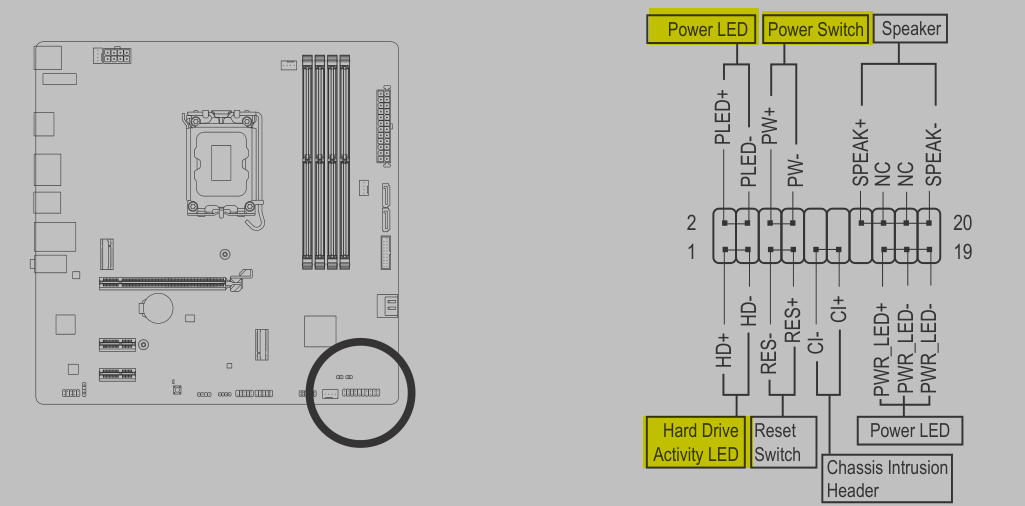

Genau, neben meiner Frage zu dem richtigen Kabel für die CPU wäre halt auch wichtig, dass die Kabel korrekt im bn341 gesteckt und eingerastet sind. Auf dem Board natürlich auch.
Und da ist es ja auch ein 20+4 atx Stecker
Ist der auch komplett drauf also beide teile?
Die Stecker sind alle korrekt gesteckt.

Nochmal eine banale Frage zum Starten des Rechners:
Du hast dort auch einen TASTER an den Power-Konnektor angeschlossen und nicht zufällig einen Schalter?
bei einem desk-Aufbau starte ich den Rechner zb immer durch kurzes Kurzschließen der beiden Pins mit einem kleinen Schraubendreher, weil ich solche aus Gehäusen ausgebaute Tasterkabel nicht (mehr) rumliegen habe....

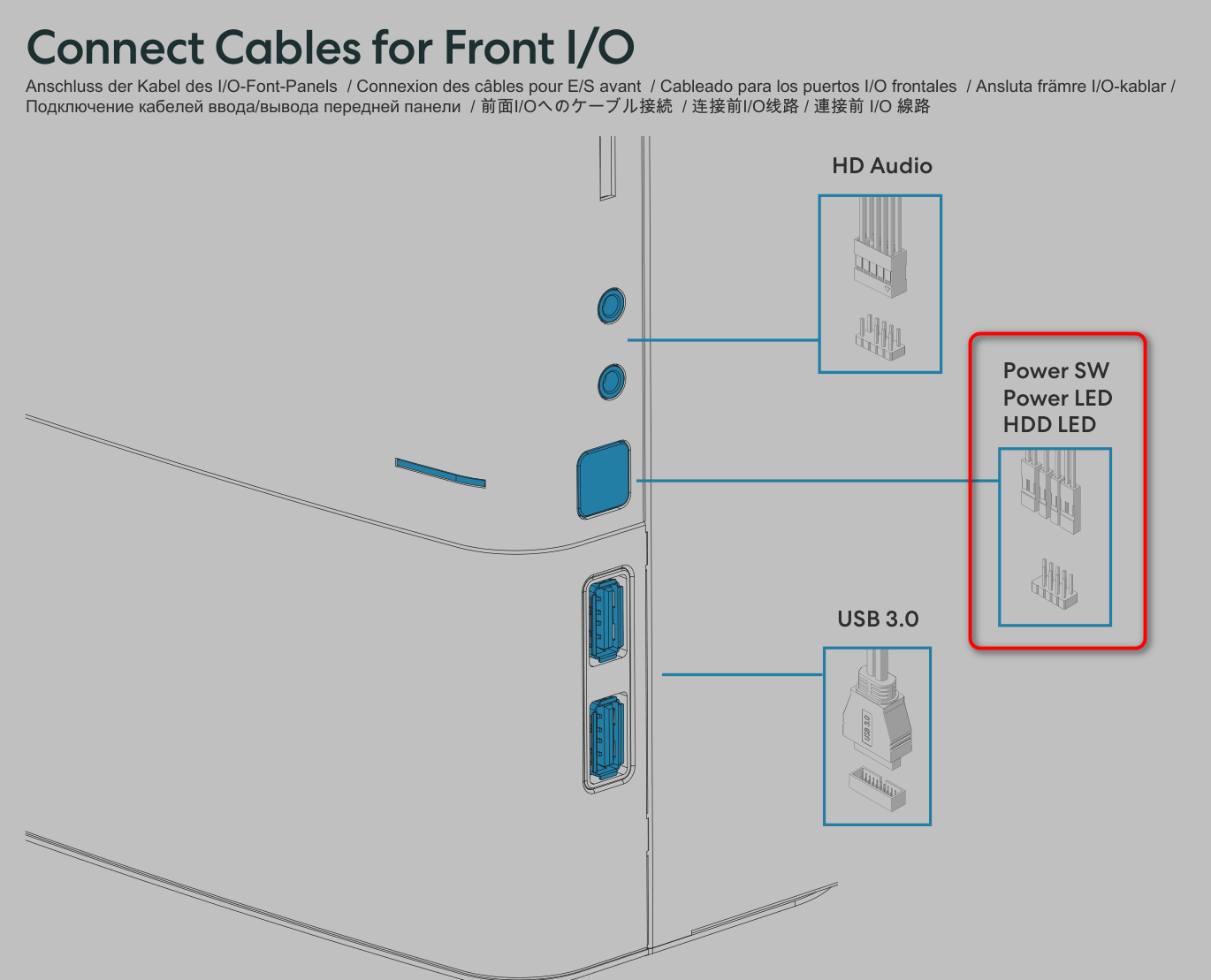

Ich habe es genauso angeschlossen (in gelb):
Es geht nicht darum wie du es angeschlossen hast sondern was Du an den Power Switch angeschlossen hast. Der Power Switch ist ein Taster. Den drückt man, dann gibt es kurzzeitig eine Verbindung der Pole und dann geht der wieder in Normalstellung und die Pole sind nicht mehr verbunden. Dieser kurze Schaltimpuls reicht aus um das Bord zu booten.
Schliesst Du einen Schalter da an, schliesst der und bleibt geschlossen und das kann zu Problemen führen.
Edited by MPC561
Das Gehäuse (Node 804) hat entsprechende Anschlüsse mit der den jeweiligen Bezeichnungen, die ich genauso angeschlossen habe.
Ok👍
Es gäbe noch die Möglichkeit dass der Taster mechanisch klemmt in der gehöusefront (hatte ich früher auch schonmal) oder defekt ist.
Weil wenn er dauerhaft gedrückt wäre geht der PC ja wieder aus bzw nie an…
Wie gesagt einmal kurz(!) die beiden Pins verbinden geht auch und schließt einen defekten Taster definitiv aus
