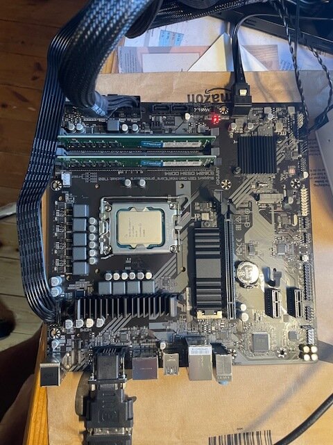

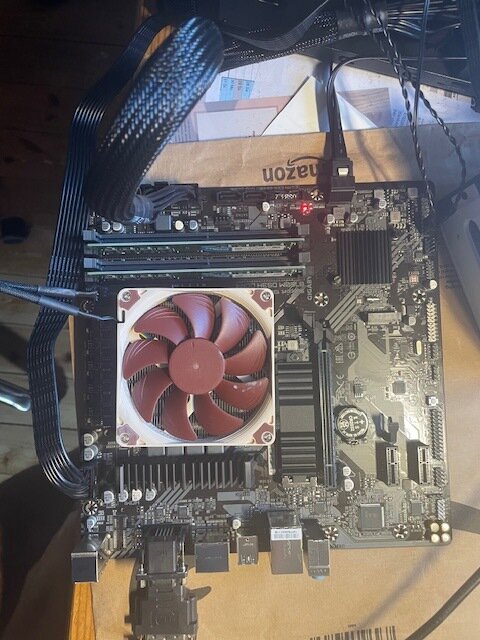

Der Rechner bootet nicht, auf dem MoBo gibt u.a. zwei LED, eine für die CPU und eine für den RAM.
Die CPU-LED leuchtet dauerhaft rot.

Hast Du es mal mit einem nackten System (ohne SSDs, ohne Festplatten, ohne Gehäuse, etc... probiert?
Leg das Mainboard mit eingebauter CPU + einem RAM + Netzteil +angeschlossenen Monitor, Tastatur und Mouse auf eine Pappe (oder Zeitung oder etwas anderes NICHT leitendes) und versuche mal das nackte System zu starten. (Nur so um Kurzschluß durch metallisches Gehäuse oder negativen Einfluß durch Zusatzkomponenten auszuschließen).
Kommst Du dann ins BIOS (probiere mal HDMI und DP für Video aus)?

So, neues Board geliefert, zweite CPU ebenfalls vorhanden, die rote CPU LED leuchtet immer noch: beim neuen Board und bei beiden CPUs.
Rechner startet nicht.
Habe ich was übersehen?
Bin langsam verzweifelt
Rote CPU-LED.jpgt.
vermute: "Kein CPU Lüfter". Das mögen manche Bios Versionen so überhaupt nicht...
Schliess wenigstens n Dummy an, damit ein Tachosignal anliegt.
Leider auch mit angeschlossenem CPU-Fan keine Änderung: Rechner startet nicht, rote CPU-LED leuchtet.
Kann doch nicht sein, dass beide Boards und beide CPUs defekt sind.
Wo liegt der Fehler?
Ohne Kühlkörper anlaufen lassen? Gerade beim starten läuft die CPU auf Vollast.
Beide Prozessoren tot oder einen Schlag weg. Wobei eigentlich die Temeratursicherung greifen sollte aber wer weiss...
Edited by MPC561
Ist die CPU Stromversorgung richtig angeschlossen? Richtiges Kabel, richtiger Port?
Powerbutton auch richtig angeschlossen?
Komplett ohne Kühler wie im ersten Bild? Kann mir eigentlich nicht vorstellen dass das ne CPU überlebt..
Dann sind bestimmt beide durchgebrannt, wenn du das bei beiden so gemacht hast….
Edited by _alo_
Netzteil ist natürlich auch eine Möglichkeit. Schlechte Pins, mal ein anderes testen.
Es könnte auch helfen mal einen Beeper dranzuhängen. Die Beepcodes sind of aussagekräftiger als die LEDs.
PS: Wie kommt man auf die Idee eine CPU ohne Kühler zu betreiben?
Edited by MPC561
Habe ich nicht bei bei beiden CPUs gemacht.
Das Problem, auch schon mit dem ersten Board (s.o.) war, das die CPU-LED immer gebrannt hat.
Es muss was grundlegenderes sein, obwohl ich genauso vorgegangen bin, wie in der Doku zum Board beschrieben.
Netzteil scheint zu funktionieren, Lüfter und HDs laufen,
Habe Lautsprecher an Audio angeschlossen, Beeps werden nicht erzeugt
Müsset denn nicht unabhängig von der CPU Kühler laufen?
