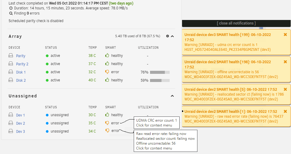

  14. Hi. I have three new (used) 4TB drives I planed to add to my array, Pre-clear success for two of three. But looks like two is marked ERROR. Do you have any idea which of these I can safely use and which I should avoid? Dev 2 - sdb WDC_WD4003FZEX-00Z4SA0_WD-WCC5DEFNTF5T Pre-Clear report: ############################################################################################################################ # # # unRAID Server Preclear of disk WD-WCC5DEFNTF5T # # Cycle 1 of 1, partition start on sector 64. # # # # # # Step 1 of 5 - Pre-read in progress: (25% Done) # # # # # # # # # # # # # # # # # # # # ** Time elapsed: 19:20:58 | Current speed: 14 MB/s | Average speed: 14 MB/s # # # ############################################################################################################################ # Cycle elapsed time: 19:20:59 | Total elapsed time: 19:20:59 # ############################################################################################################################ ############################################################################################################################ # # # S.M.A.R.T. Status (device type: default) # # # # # # ATTRIBUTE INITIAL STATUS # # 5-Reallocated_Sector_Ct 480 - # # 9-Power_On_Hours 45568 - # # 194-Temperature_Celsius 31 - # # 196-Reallocated_Event_Count 429 - # # 197-Current_Pending_Sector 0 - # # 198-Offline_Uncorrectable 56 - # # 199-UDMA_CRC_Error_Count 0 - # # # # # # # # # # # ############################################################################################################################ # SMART overall-health self-assessment test result: PASSED # ############################################################################################################################ /usr/local/emhttp/plugins/preclear.disk/script/preclear_disk.sh: line 844: 19:20:58 + 66 : syntax error in expression (error token is ":20:5 8 + 66 ") /usr/local/emhttp/plugins/preclear.disk/script/preclear_disk.sh: line 1139: 19:20:58 : syntax error in expression (error token is ":20:58 ") --> ATTENTION: Please take a look into the SMART report above for drive health issues. --> RESULT: Preclear Finished Successfully!. SMART report: WDC_WD4003FZEX-00Z4SA0_WD-WCC5DEFNTF5T-20221007-1431.txt Dev 3 - sdc HGST_HDS724040ALE640_PK2334PBGMZSNT Pre-Clear report: ############################################################################################################################ # # # unRAID Server Preclear of disk PK2334PBGMZSNT # # Cycle 1 of 1, partition start on sector 64. # # # # # # Step 1 of 5 - Pre-read verification: [9:21:58 @ 118 MB/s] SUCCESS # # Step 2 of 5 - Zeroing the disk: [16:37:20 @ 0 MB/s] SUCCESS # # Step 3 of 5 - Writing unRAID's Preclear signature: SUCCESS # # Step 4 of 5 - Verifying unRAID's Preclear signature: SUCCESS # # Step 5 of 5 - Post-Read verification: [9:23:44 @ 118 MB/s] SUCCESS # # # # # # # # # # # # # # # ############################################################################################################################ # Cycle elapsed time: 35:23:41 | Total elapsed time: 35:23:44 # ############################################################################################################################ ############################################################################################################################ # # # S.M.A.R.T. Status (device type: default) # # # # # # ATTRIBUTE INITIAL CYCLE 1 STATUS # # Reallocated_Sector_Ct 0 0 - # # Power_On_Hours 16498 16534 Up 36 # # Temperature_Celsius 30 37 Up 7 # # Reallocated_Event_Count 0 0 - # # Current_Pending_Sector 0 0 - # # Offline_Uncorrectable 0 0 - # # UDMA_CRC_Error_Count 1 1 - # # # # # # # # # # # ############################################################################################################################ # SMART overall-health self-assessment test result: PASSED # ############################################################################################################################ --> ATTENTION: Please take a look into the SMART report above for drive health issues. --> RESULT: Preclear Finished Successfully!. SMART report: HGST_HDS724040ALE640_PK2334PBGMZSNT-20221007-1435.txt Dev 1 - sdd WDC_WD40EFRX-68N32N0_WD-WCC7K4ARJ6Z4 Pre-Clear report: ############################################################################################################################ # # # unRAID Server Preclear of disk WD-WCC7K4ARJ6Z4 # # Cycle 1 of 1, partition start on sector 64. # # # # # # Step 1 of 5 - Pre-read verification: [8:02:34 @ 138 MB/s] SUCCESS # # Step 2 of 5 - Zeroing the disk: [7:46:39 @ 142 MB/s] SUCCESS # # Step 3 of 5 - Writing unRAID's Preclear signature: SUCCESS # # Step 4 of 5 - Verifying unRAID's Preclear signature: SUCCESS # # Step 5 of 5 - Post-Read verification: [8:06:55 @ 136 MB/s] SUCCESS # # # # # # # # # # # # # # # ############################################################################################################################ # Cycle elapsed time: 23:56:26 | Total elapsed time: 23:56:27 # ############################################################################################################################ ############################################################################################################################ # # # S.M.A.R.T. Status (device type: default) # # # # # # ATTRIBUTE INITIAL CYCLE 1 STATUS # # Reallocated_Sector_Ct 0 0 - # # Power_On_Hours 17292 17316 Up 24 # # Temperature_Celsius 28 32 Up 4 # # Reallocated_Event_Count 0 0 - # # Current_Pending_Sector 0 0 - # # Offline_Uncorrectable 0 0 - # # UDMA_CRC_Error_Count 0 0 - # # # # # # # # # # # ############################################################################################################################ # SMART overall-health self-assessment test result: PASSED # ############################################################################################################################ --> ATTENTION: Please take a look into the SMART report above for drive health issues. --> RESULT: Preclear Finished Successfully!. SMART report: WDC_WD40EFRX-68N32N0_WD-WCC7K4ARJ6Z4-20221007-1433.txt
