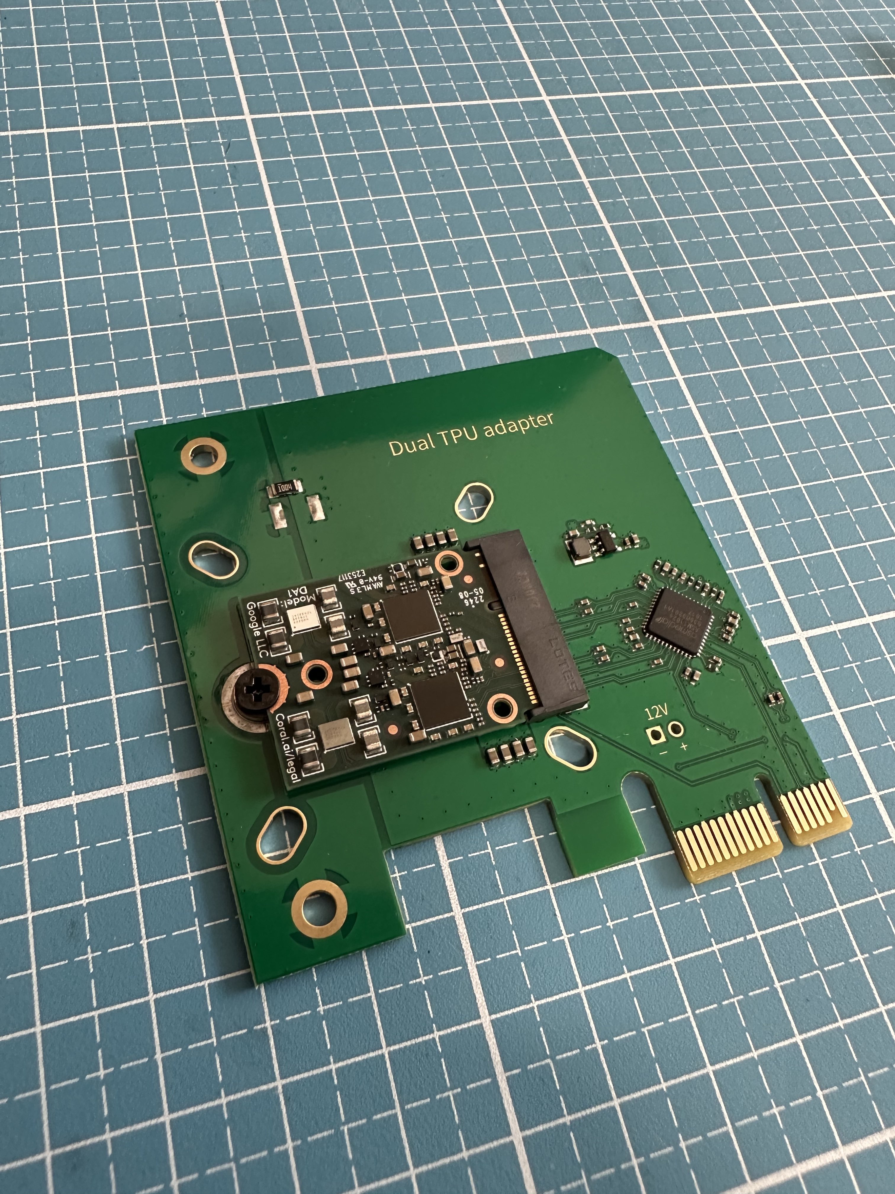

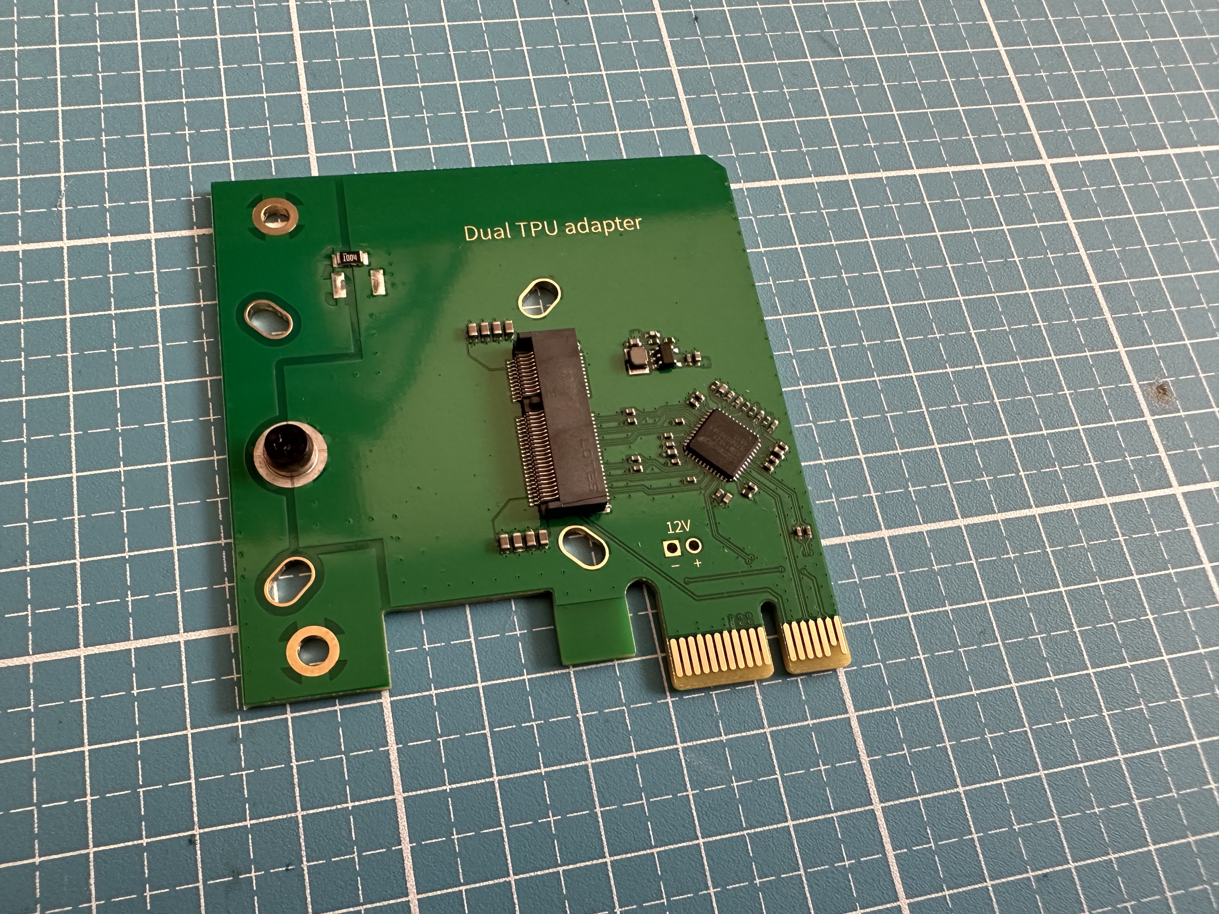

  6. Ich hab quasi den "offiziellen" PCIe Adapter bestellt: https://www.makerfabs.com/dual-edge-tpu-adapter.html War nach 6 Tage bei mir und funktioniert ohne Probleme. Zum Verbrauch und C-States kann ich nicht so viel beisteuern. Mein Asrock Rack X570D4U-2L2T ist in Sachen Sparsamkeit nicht das Vorzeigeobjekt Mehr als C3 wird von dem Board nicht unterstützt, zumindest laut Anzeige in Powertop. Ich habe 6 Kameras und habe vorher auch die USB-Variante genutzt und natürlich war das ausreichend, aber mir gefiel die Sache mit dem USB nicht. Des Weiteren wollte ich noch etwas Puffer haben und dadurch ist es der Dual Edge geworden. Der Verbrauch ist aber geringer geworden zwischen dem USB und Dual Edge - im Peak ca. 3-4 W.

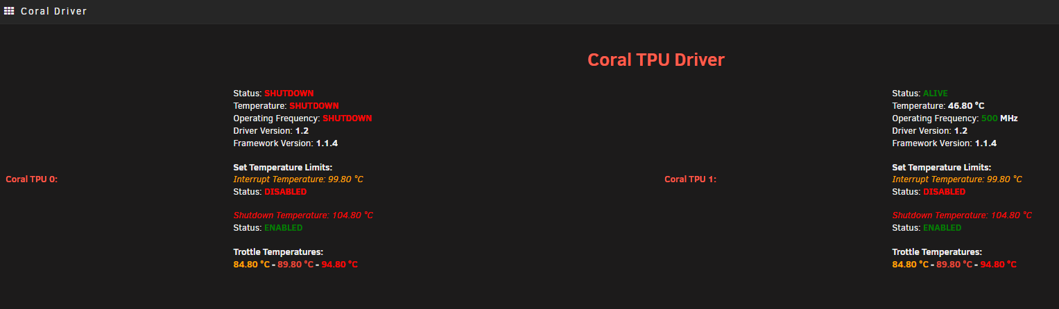

  8. Es wird halt nur eine TPU gefunden. Die TPU für PCI:1 wird nicht gefunden Muss da noch was anderes im Template geändert werden?
  9. So sieht das Paket aus Aber irgendwie findet Frigate den TPU nicht, obwohl die Treiber anständig geladen sind.

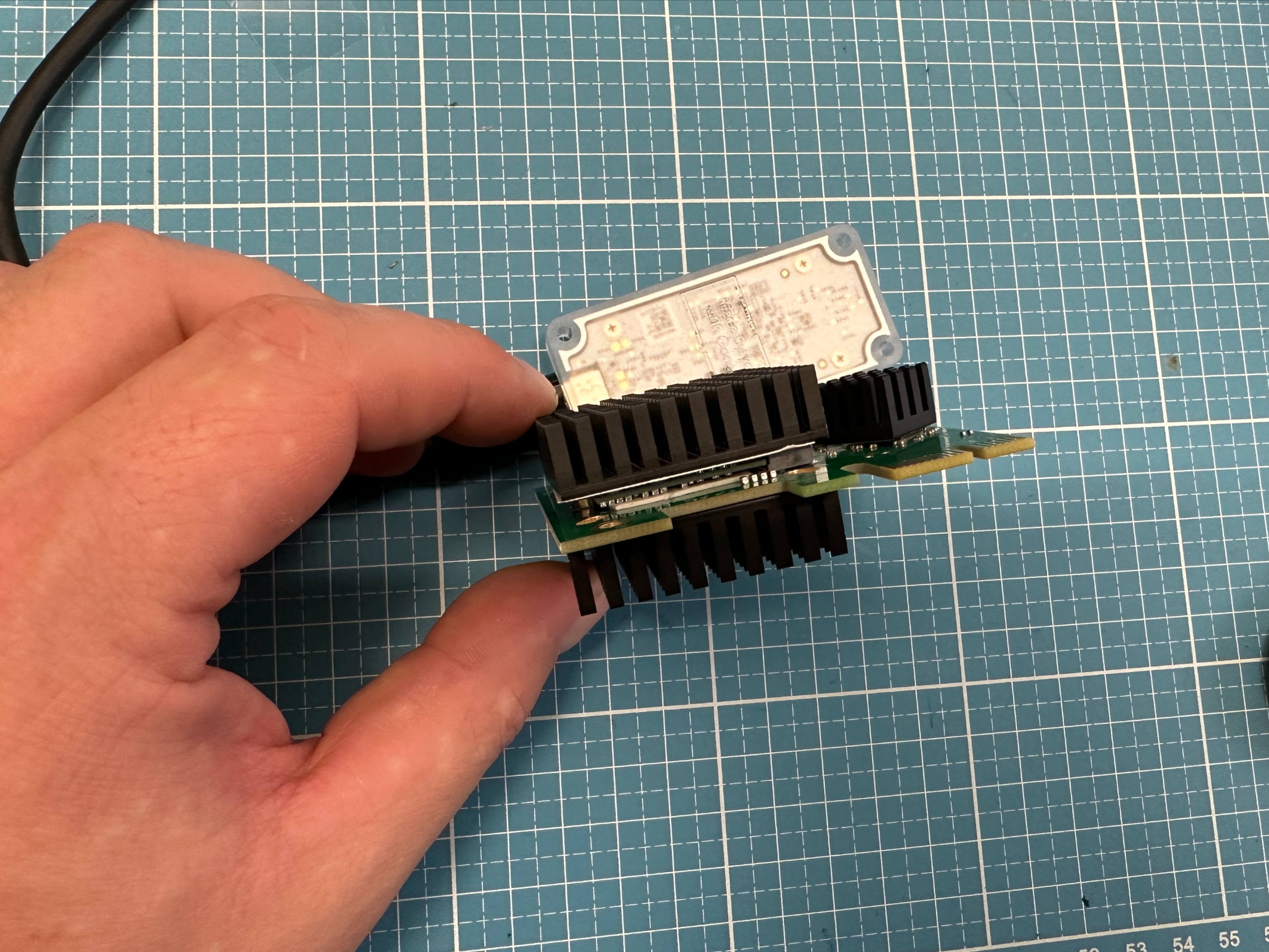

  10. @ich777 Keine Angst, das waren nur vorab Bilder. Ich Poste hier gleich ein weiteres. Da sind Kühlkörper drauf - auf der Vorder- und Rückseite.

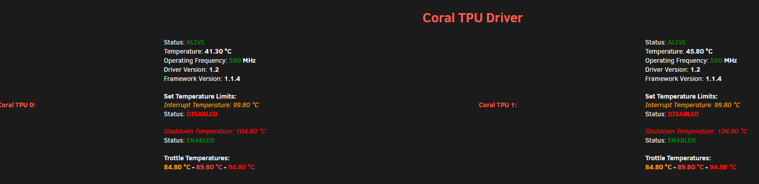

  11. Hab den Server jetzt zwei mal neu gestartet und nun wird es richtig angezeigt:
  12. @ich777 Evtl. kannst du mir weiterhelfen. Eins vorweg, mein Array ist noch nicht gestartet. Ich hab den oben geposteten Adapter für mein Dual Edge TPU und laut Geräte werden beide erkannt. Die Treiber habe ich aus dem App-Store installiert. Aber hier habe ich schon ein kleine Rückfrage: Ein Chip wird erkannt und der andere ist im Shutdown. Ist das richtig so? Dann habe ich das in den Logs stehen und läuft auch immer weiter. Werden evtl. doch nicht beide TPUs erkannt?
