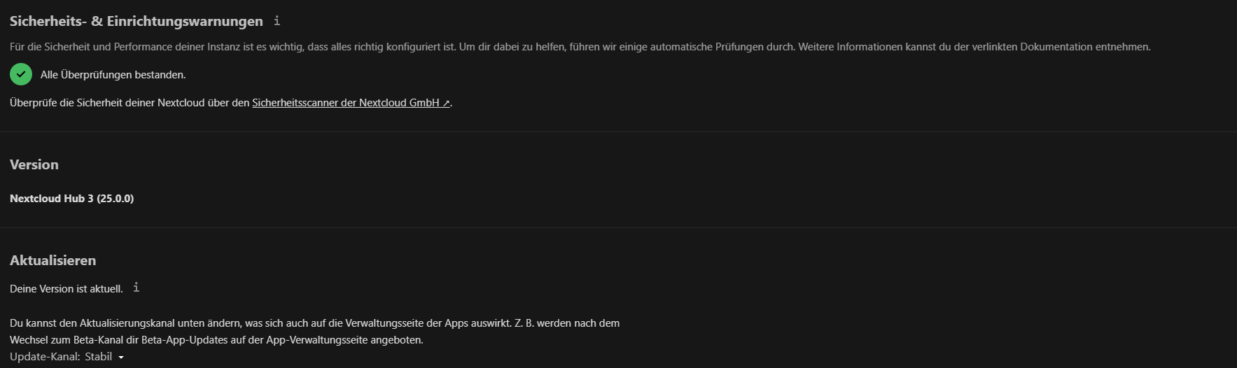

  22. Ich bin auf Nextcloud Hub 3 (25.0.0) und alles läuft bestens.
