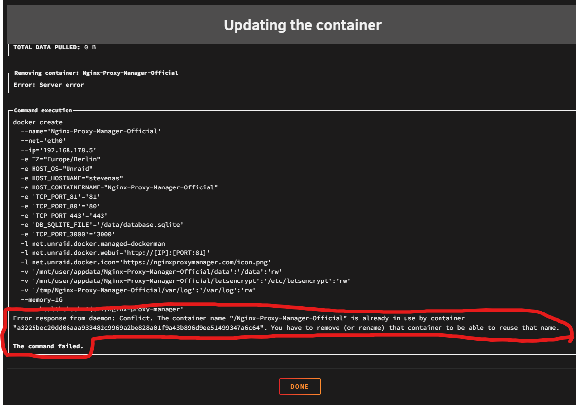

Seit neuestem wieder Abstürze in Unraid
einen Versuch ist es Wert. bei deinem Docker, Proxy manager , versuchst du den zweimal zu installieren. Wenn du einen Docker zwei mal installieren möchtest musst du die unterschiedlich Bennen. zb "nginx1" und "nginx2" 👍 über "command failed" die Zeile da steht warum der docker nicht installiert

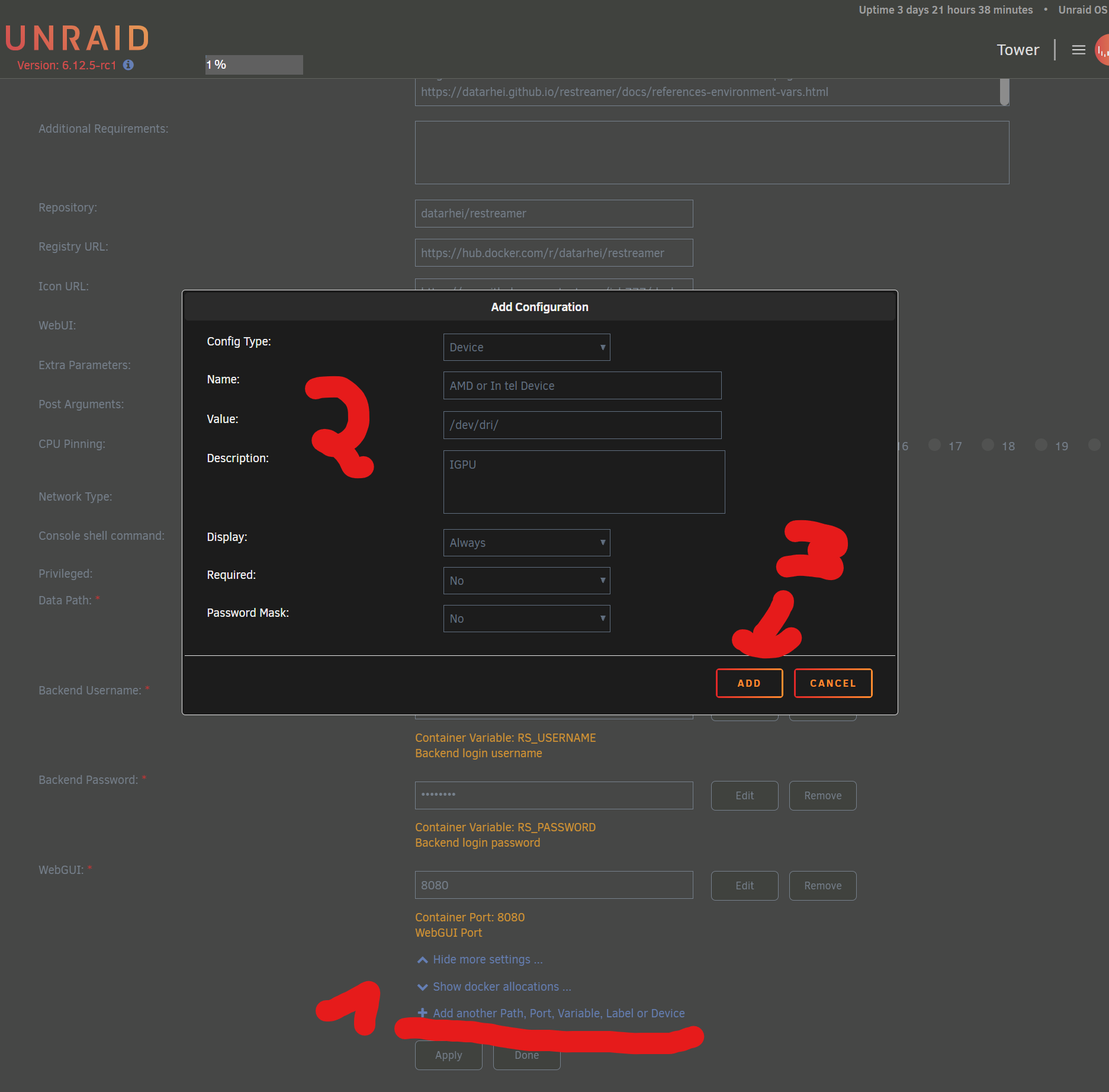

unRaid 6.12.4 Probleme Intel 12th. Gen Alderlake N100 iGPU Hardwarebeschleudnigung Docker
was für nen docker benutzt du den? *edit* sehe es gerade... *edit probier mal mit slash nach dem dri, ich muss das bei Plex so machen

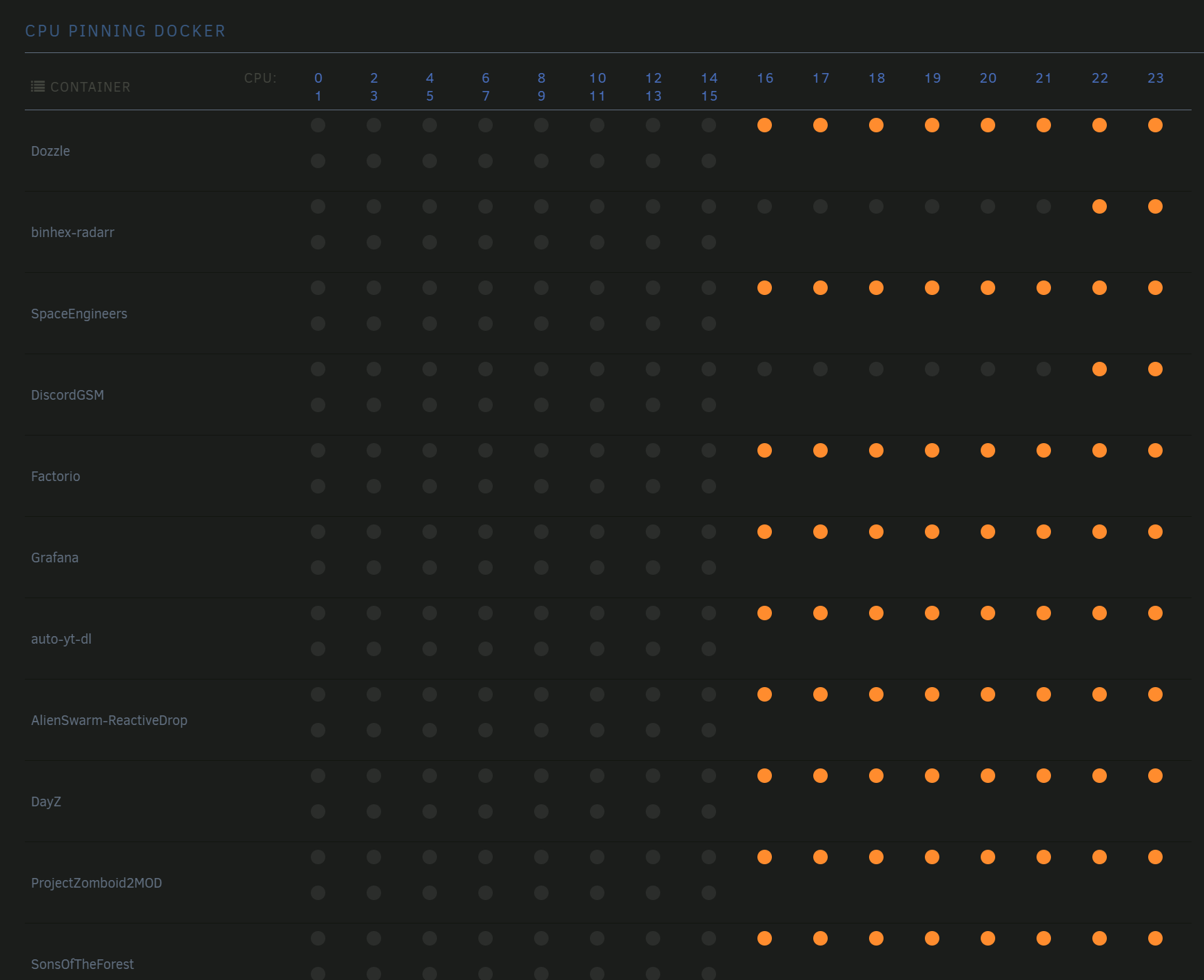

How do I let the hypervisor assign cores? (Is it like this⤵︎?)
I have an 13700k i use the P Cores for VM work and the E Cores all 8 of them for my dockers. no problemo there
