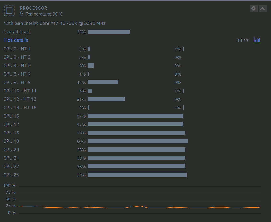

DataCollector haut immer gut raus, schließe mich ihm voll an, als basis der I5 12400 und dann ein board deiner Wahl. Die IGPU Plext/Jellyfint hervorragend!! Die 6 kerne lassen dich alles Hosten, wenn es mehr als ein server gleichzeitig sein soll nimm lieber 64GB Ram (moderne Spiele, vor allem early acces.. brauchen sehr viel Ram) Ich lasse alle meine Docker über die E Cores laufen und bin bei 50% auslast. 32 aktive docker und 5 aktive Gameserver. Der i5 12400 wird kaum schwitzen. 48GB DDR5 usage für alle Docker davon 32GB Spiele Server.

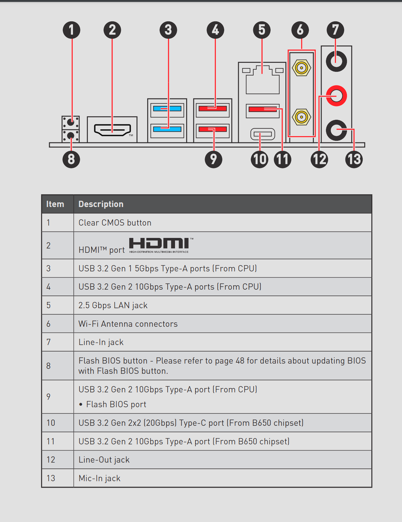

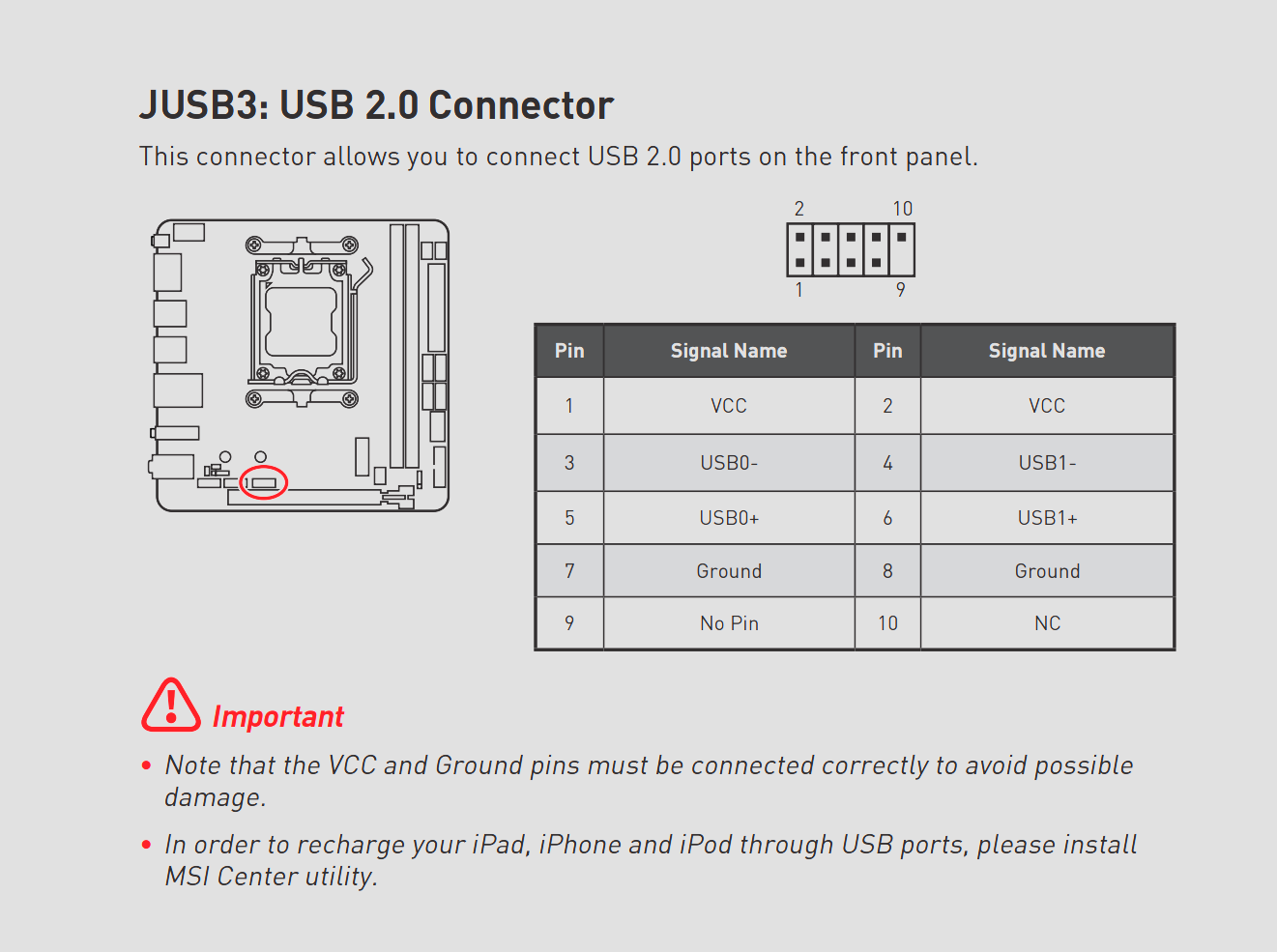

ja genau also ich denke usb1 1-6 die fehler scheint mit dem Unraid stick zusammen zu hängen dein Stick bekommt volle Geschwindigkeit über den xhci_hcd und dann resettet das Teil sich und hat einen Power Loss, der Rechner versucht den wieder zum arbeiten zu bewegen aber erst ohne Erfolg und zum Schluss geht er dann doch an 🙂- Notfall - Unraid startet nur noch im SafeMode ohne PlugIns (unable to enumerate USB device)
geh mal in den Tab "Tools" und da zu "SYSTEM DEVICES" und da machst du al bitte einen Screenshot von "USB Devices" ist ziemlich weit unten. Dein Board hat hinten am IO keinen "normalen" USB sondern alles ab 10gbit USB und höher... vlt geht Unraid noch nicht so gut mit denen um. auf deinem Mainboar an sich ist noch USB 2 connector, ich würde den Unraid Stick da dran stecken per Adapter. Die Fehler im Log sieht nach Inkompatibilität mit den fancy hohen USB Standards aus. - [Support] ich777 - Gameserver Dockers
