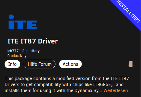

NEIN,diese Schwankungsänderungen sind hervorgetreten ohne was zu ändern .Diese Konfiguration war schon immer so. Habe mal auf dem Flash Stick nach installierten Plugins geschaut. Und da sehe das dort 25 Plugins mehr angezeigt werden als in der Ansicht der Weboberfläche. Und das waren Plugins die früher schon mal installiert waren.Manche sogar doppelt. Keine Ahnung warum die auf dem Stick verblieben sind.Da waren welche dabei die von neueren Unraid Versionen auch nicht mehr unterstützt werden wie Config Editor und das alte Nerd Pack.Wenn die natürlich im Hintergrund mitstarten und sich gegenseitig bekämpfen erzeugt das Last,das ist klar. Hatte diese dann die Nacht noch gelöscht und heute morgen sah das System dann schon etwas besser aus. Prometheus ist seit längeren,der war für Grafana ,nicht in Aktion.Habe ich jetzt deinstalliert ,für alle Fälle. Autofan ist deaktiviert hatte den nur installiert um die Lüfterdrehzal zu sehen und dafür hatte ich den ITE Treiber installiert weil der Novoton nicht mehr funktionierte seit einem Unraid 10.4 Update.Steuern tue ich nix damit. Und das aus dem anderen Thraed nur ein Test um zu sehen ob es funktioniert. System Statistik werde ich dann auch Fileintegrity löschen. Im LXC läuft PiHole mit Unbound, Adguard läuft separat und unabhängig für eine andere Sache. Und die Temperaturen sind die vom Cache nicht HDD. Darum kam ich ja auf die Idee mit dem Cache und den Plugins .HDD`s laufen auch fast nie.

Ich kann die Lüfter über das Tool bei stehenden HDD`s steuern,ob es was mit dem Mainboard und deren Sensoren etc. zu tun hat kann ich nicht sagen

Kann nicht so ganz folgen.... Damit kann er doch seine Gehäuselüfter regeln
