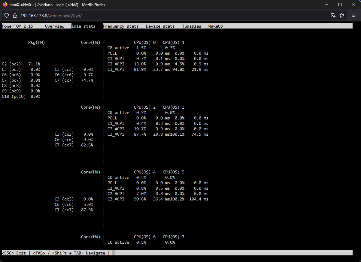

  10. soooooooo - ich hab auch mal Neuigkeiten zu meinem System Die ASM1166 PCI Express 4x Karte habe ich eben abgeholt, ein wenig "auftauen" lassen (so kalt war sie aber auch nicht), und jetzt mal eingebaut. ASPM Befehle, --auto-tune, und zack - nur C2. War ja ein wenig zu erwarten. Nun habe ich gedacht, gut, flashe ich die auch nochmal und teste dann. Aber das ging tatsächlich einfach gar nicht, siehe Screenshots. Gut, das war ein kurzes Vergnügen. Dann wird es wohl ein anderes Board werden

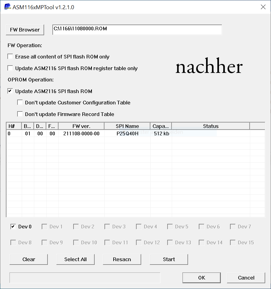

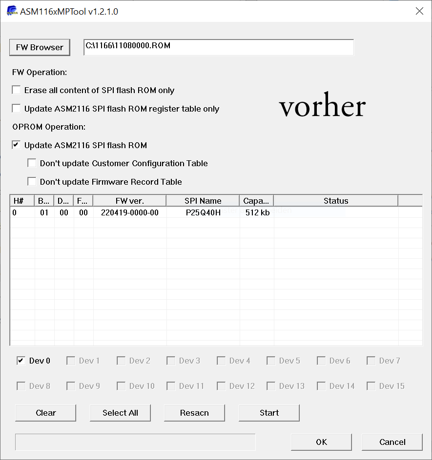

  16. Das wäre eine Überlegung wert. Kostet auch nicht viel mehr, würde ich wohl versuchen, wenn das mit der PCIe 4x nicht klappt - zum Flashen: Ich hatte fix Windows auf eine herumliegende SSD installiert und dann nach DataCollectors Anleitung die Flash durchgeführt. Habe mal vorher/nachher Screenshots angehängt; tatsächlich deckt sich der SPI Name sowie die FW Version genau mit der M.2 Karte, die auch DataCollector schon geflashed hatte. Für die C States hat es leider diesmal nicht geholfen. Nach wie vor komme ich (nach ASPM Anpassung und --auto-tune) nur in C2, mit einem Idle-Verbrauch von ca 28W (nur eine M.2 verbaut) Beste Grüße

  19. Im Manual heißt der Port M2A_CPU, während der andere nur M2P_SB heißt; ich denke von der Direktanbindung kann man ausgehen. Nun ist es aber so, dass DataCollector in seinen Tests immerhin noch C6 schafft, wenn der Port genutzt wird (zwar M.2 NVMe, aber immerhin); sprich, vielleicht ist was anderes im Argen, auch wenn die Karte ja anscheinend prinzipiell C10 kann. Vielleicht irgendein Setting im BIOS? Ich schaue gleich mal. Auf jeden Fall sollte der Verbrauch höher sein, was man bei C10 ja auch sieht, aber im C2 verbraucht er ja knapp so viel wie auch schon bei DataCollector, also etwas 30W
  20. Ihr habt natürlich beide recht. Ich kann es mir im Nachhinein nicht ganz erklären, aber vermute dass ich vergessen hatte, zwei der HDDs abzuklemmen (zwei zweier Sets sind etwas anders gelagert als das Case es vorgibt, da hab ich vermutlich ein Set übersehen). Aber ich hab mir jetzt nochmal die Mühe gemacht, alle Positionen durch zu checken; die Tasmota ist leider etwas verbaut, daher ist es ein vermutlich nicht ganz geeichtes, einfaches Watt-Messgerät; aber für eine Idee reicht es vermutlich. ASPM immer alle auf "Enabled" powertop --auto-tune ausgeführt, alle Tunables "Good" immer zwei SSDs direkt am Board keine HDD hat Strom ASM haben keine SATA Kabel eingesteckt _____einzelne Karten_____ _ASM1 im oberen Port C2 wird erreicht 03:00.0 NIC PCIe Adresse 27W Idle _ASM2 im oberen Port C2 wird erreicht 03:00.0 NIC PCIe Adresse 27W Idle _ASM1 im unterem Port C10 wird erreicht 03:00.0 NIC PCIe Adresse 18W Idle _ASM2 im unterem Port C10 wird erreicht 03:00.0 NIC PCIe Adresse 18W Idle _____beide Karten_____ _ASM1 im oberen Port, ASM2 im unteren Port ← bislang die Default-Config C2 wird erreicht 04:00.0 NIC PCIe Adresse 28W Idle _ASM2 im oberen Port, ASM1 im unteren Port C2 wird erreicht 04:00.0 NIC PCIe Adresse 28W Idle _____________________ Es ergibt sich also ein Bild, dass sich beide ASM Module identisch verhalten, egal ob oben oder unten, egal ob beide oder einzeln, egal ob vertauscht oder nicht. Das gibt dann auch die ~30W, die @DataCollector beobachtet hat. Ob da ein Flash wohl helfen kann?
  21. Ha, hab bei der Antwort eben nicht gesehen, dass es eine dritte Seite im Thread gibt, bin noch was müde Vielen Dank fürs erneute durchtesten! 😮 Also werde ich wohl mal ganz dringend die Karten durchtauschen und schauen, ob es erstmal da einen Unterschied gibt. Ernegetisch macht es einen Unterschied: zwei M.2 in C2 sind knapp 40W Idle, eine M.2 in C10 kam nur auf 28W Idle; ist aber nicht Tag und Nacht. Wenn ich in C6 käme, wäre das ja schon mal was. Ich hab für meine Tests immer Docker und VMs ausgehabt, nur um zu schauen ob ich prinzipiell dahin komme, und ohne den ersten Port komme ich auch erstmal in C10; mit erstem Port nur C2. Ich nutze diese Karten, aber bislang ohne Flash
  22. Guten Morgen DataCollector, ich komme ohne eine der ASM tiefer, aber eben nur, wenn sie nicht im oberen M.2 Port steckt. Anscheinend ist das wohl das Problem, die Anbindung an die CPU. Ich werde gleich nochmal die Karten durchtauschen, also die obere Karte im unteren Steckplatz (während oben frei bleibt), um auszuschließen, dass es die FW ist.
