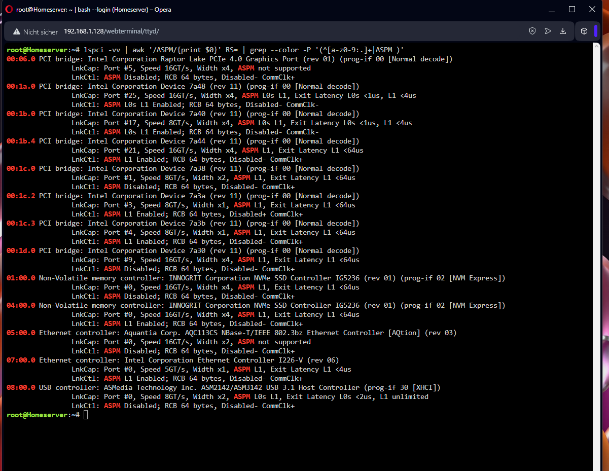

  14. Vielen dank für eure Hilfe , nur als Info das mit den USB Boards hat keine Änderung im Stromverbrauch gezeigt.
  15. 1. Das probiere ich gleich! 2. Das bedeutet könnte auch helfen das ich sie in einem anderen Slot gebe? 3. Ja würde es gerne verwenden aber würde es gerne mal versuchen was unterschied ist wenn ich es auf 1Gbit stelle , wie mache ich das am besten? Wenn ich ihn im bios ausschalte ist der Port komplett weg! 4. Die Ports einzeln abschalten ist möglich!
  16. Vielen vielen dank für eure genauen antworten hat mir sehr geholfen habe meinen Stromverbrauch mittlerweile auf 55Watt reduzieren können. Bin aber noch sehr an Verbesserungen interessiert! In Cstates geht er leider immer noch nicht Die C1E Funktion finde ich im Bios leider nicht!
  17. Wollt es für die NVME verwenden! Aber wenn ich da keinen Unterschied merken sollte is es egal, ich finde es aber auch gerade nicht wo ich das ändere ich könnte PCIe auf x8 stellen ist das korrekt?
  18. homeserver-diagnostics-20231006-1249.zip
  19. Nein Nein keine weitere GPU , habe eine Hauppauge WinTV-quadHD eingebaut hab sie für Testzwecke auch ausgebaut und hab keine Änderung vom Stromverbrauch feststellen können! NVME : Fanxiang_S770_2TB 2Stk als pool
  20. Das denk ich mir danke für deine Antwort! BIOS upadate wurde von mir gemacht und da ist fast alles auf high power hab das alles abgeschaltet. Ich denke das mein Problem die Cstates sind aber bekomme dies nicht hin! geht deine CPU in c10?
  21. Speedstep und Speedshift eingeschalten hat sich der Stromverbrauch jetzt um 7Watt verringert!
  22. Post darüber überarbeitet ok danke werde ich gleich versuchen!
  23. Das mit den Komponenten weis ich aber benötige die Leistung manchmal für die Vms! Trotzdem habe ich mir erhofft irgendwo in die Richtung 50w Idle zu kommen! Funktionieren diese Optionen unter Unraid problemlos hab mir gedacht sind für windows abgestimmt? Wifi Thunderbolt Bluetooth CPU overclocking alles aus! PCIE 5.0 und LAN10gb würde ich gerne behalten! Haben die 2 Sachen Auswirkung auf die Cstates? CPU Verbrauch deckeln hätte ich nicht gesehen nur das ich die Powerkerne abschalten könnte!
