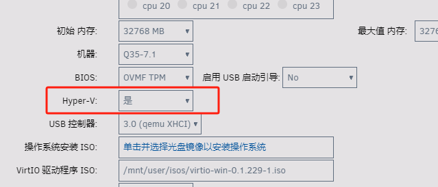

  21. unraid虚拟机配置页开启Hyper-V后,就算成功进系统了也有概率会死机,虚拟机暂停。关了后从来没出现过
  22. 太长不看,说下我遇到的,创建虚拟机的时候吧这个关了就好了。我之前也老死机,然后虚拟机暂停来着
