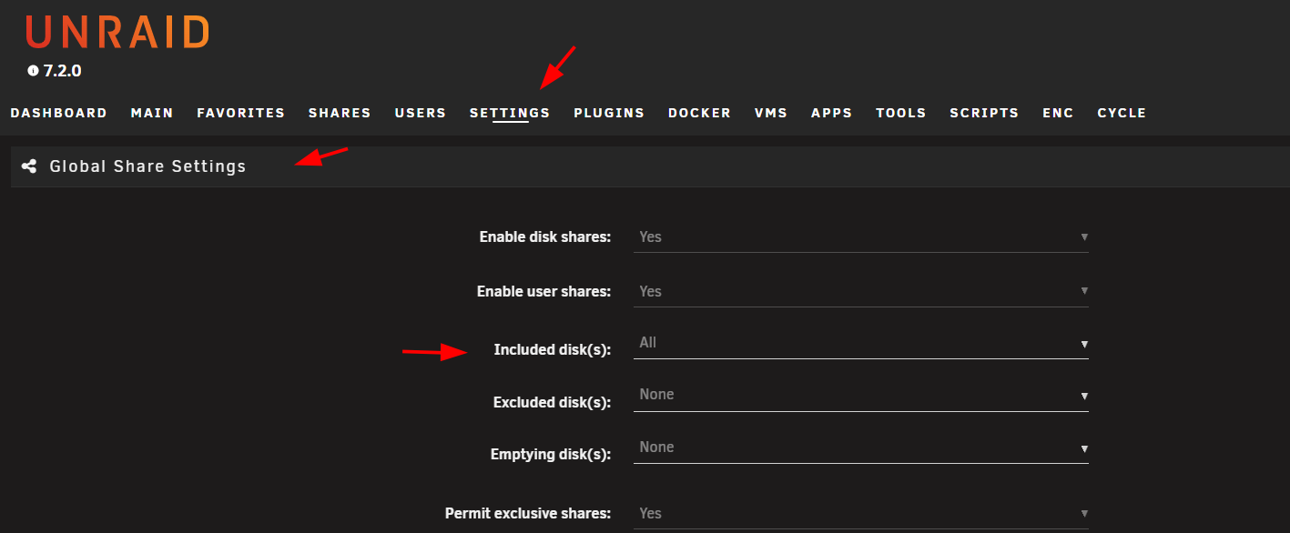

6 Festplatten im Array, aber nur 5 lassen sich für Shares nutzen
wobei ich meine ich sehe den Fehler schau mal bitte in deine Global Share settings ich schätze du hast das mal manuell eingestellt und nicht auf "All" belassen
lad nochmal bitte ne aktuell diagnostics hier hoch
