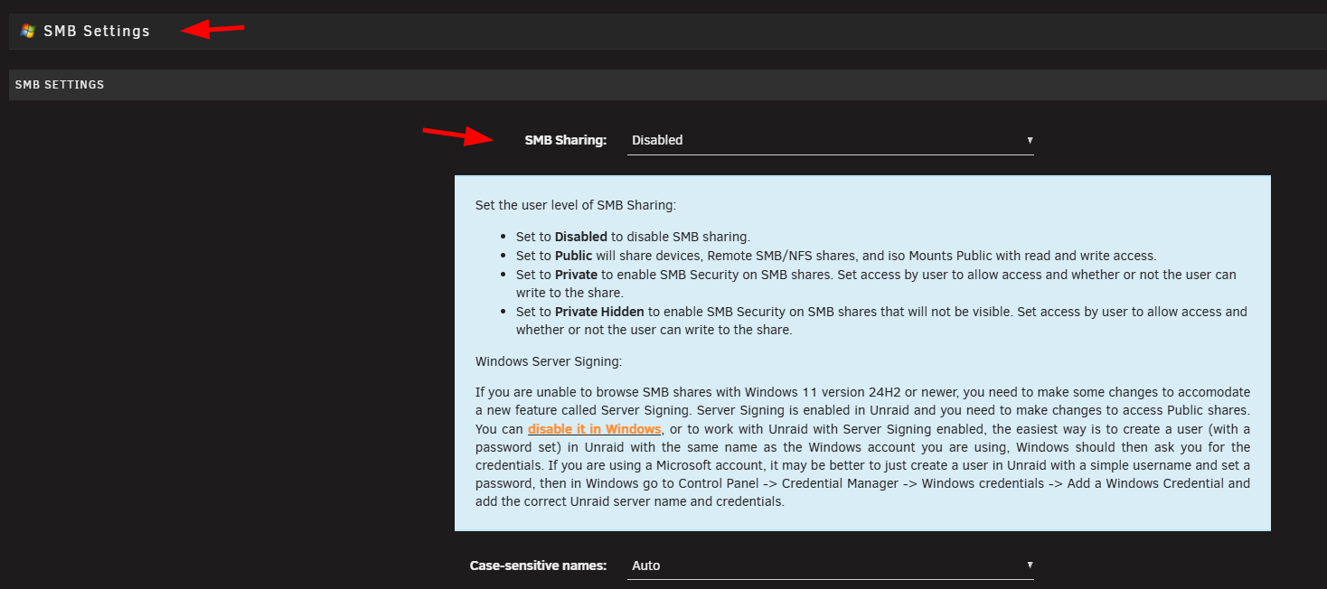

vorne angefangen, hast du smb Sharing für UAD generell aktiviert ? (in den UAD settings) den Rest solltest du dann herausfinden. Alternative, du legst manuell einen smb Share an in den extras wo du auf den Pfad verweist.

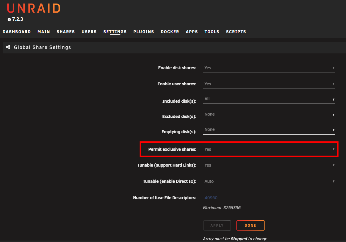

du sprichst hiermit das TRIM Thema an, ja, disks im Array erhalten kein Trim, disks im Pool schon. 1/ Docker Dienst stoppen, VM Dienst stoppen, Array stoppen 2/ Tools, new config (preserve none > alles neu zuweisen) 3/ Main, Array disks none, pool > die eine disk zuweisen 4/ performance um FUSE zu umgehen, permit exclusive Shares aktivieren 5/ Array starten 6/ ggf. Shares prüfen dass diese jetzt auf primary pool stehen, secondary none 7/ Dienste starten (Docker, VM) ... fertig dabei gehen normal keine Daten verloren, Backup sollte trotzdem vorher erstellt werden ;) und "eigentlich" immer ... ;)
