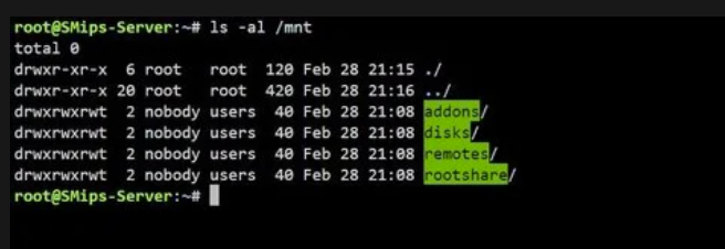

Unraid 7.2.3 - Freigaben nicht mehr vorhanden
mal vorne angefangen hier ist zumindest keine "pool" (cache) disk vorhanden ... und was wäre der Inhalt von /mnt/disks ... sind da deine array disks zumindest drin ? und ist das array überhaupt gestartet ? Fehlermeldungen deuten auf den ersten Blick auf ntfs hin, ist die "neue" Platte nicht formatiert worden ?

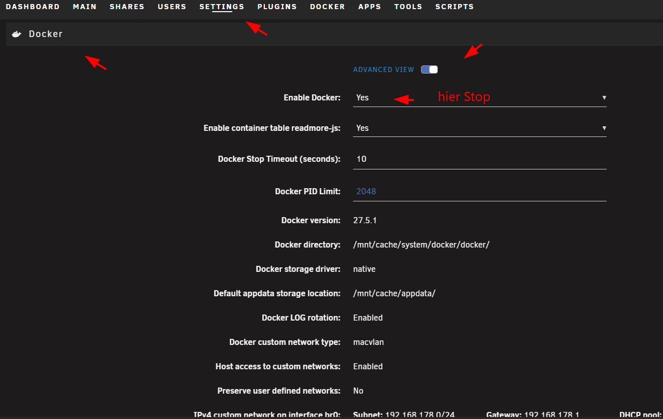

Docker.img vs. Directory Modus
gerade gesehen ;) ja ... vorher darunter den Haken setzen "vdisk löschen" und unten bestätigen ,,, dann ist erstmal clean und auch die erste Frage beantwortet. also kurz, es ist alles da und es steht auch da ;) und fast alle Felder haben sogar eine Hilfe, mouse over ... Text, dann geht oft ein ? auf, dann click ...
Hop ... wenn STOP, dann nochmal ... in dem screen ist es an, aber ich schalte hier keine services aus nur um ...
dort wo du den Service stoppst ... dort wo du den Service stoppst ... nachdem du auf Verzeichnis (directory) umgestellt hast geht auch ein Pfad mach mal Service stop, schalte advanced view an, zeig mal einen screenshot
