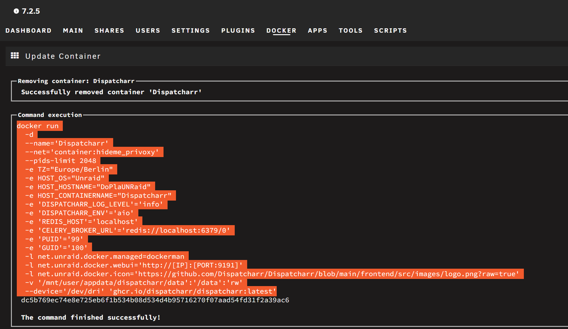

  9. vielleicht mal als Tipp, woran hängt es denn ? sprich, was ist der Fehler ? docker run mal aufzeigen, docker log mal aufzeigen, dann könnte man eher was dazu sagen. ansonsten, es sollte egal sein ob es 7.3.2 oder sonst eine Version war, das ist ja der Sinn von Docker, sind in einer "Kapsel" ;) und da müsstest du jetzt hoffen jemanden zu finden der auch jetzt startet oder auch zufällig jetzt erst mal immich installiert hat.
