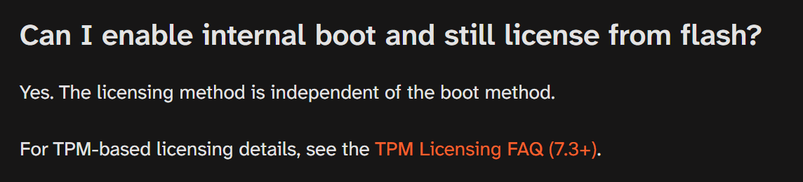

Fragen zum neuen Lizenzmodell & TPM-Übertragung in Unraid 7.3
was ja bereits geht ... ja, Unraid hat eine Dokumentation. https://docs.unraid.net/unraid-os/getting-started/set-up-unraid/internal-boot-faq/

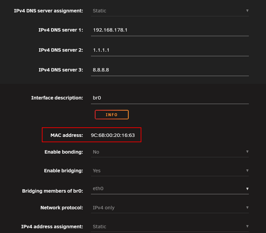

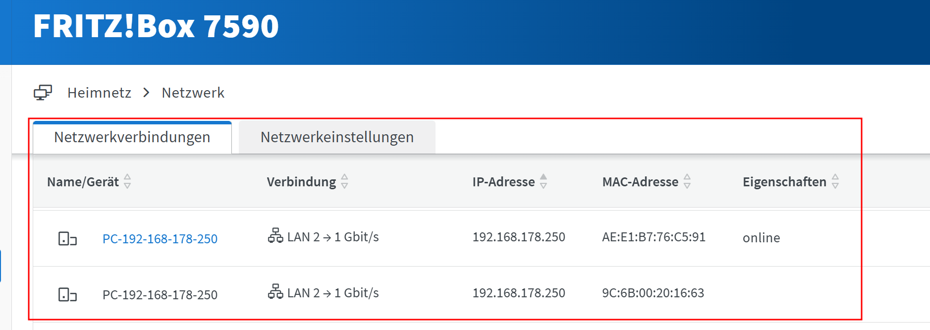

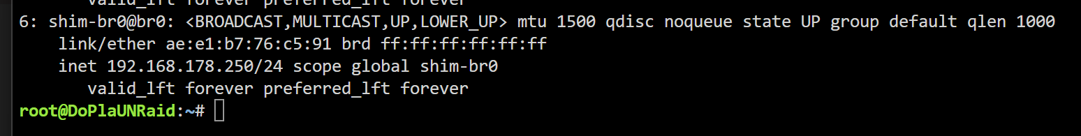

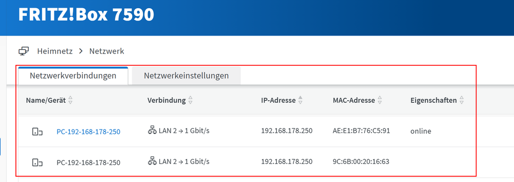

falls du den Host Access aktiviert hast ... wird eine zusätzliche Verbindung aufgebaut, (shim-bro) mit der gleichen IP des Servers, die wechselt auch ... hat aber nichts mit der realen effektiven Verbindung am Hut. Beispiel, 1 Unraid Server mit aktiviertem Host access die mac Adresse hier wäre statisch (eth0) die andere ist dynamisch nicht das du etwas verwechselst ... ansonsten hätte dein BIOS anscheinend eine Option wie man es heute von mobilen Geräten kennt mit "zufälligen" mac Adressen um sich zu "verschleiern" in öffentlichen Netzwerken usw ... dass wäre dann wie bei @saber1 erwähnt hatte sicherlich auch abschaltbar. oder du nutzt einen bond aus mehreren Netzwerkkarten ... da müsste man mal nachlesen wann welche mac genommen wird. per se nutzt der Server die gegebene Hardware mac und generiert sich nicht irgendeine selbst ...

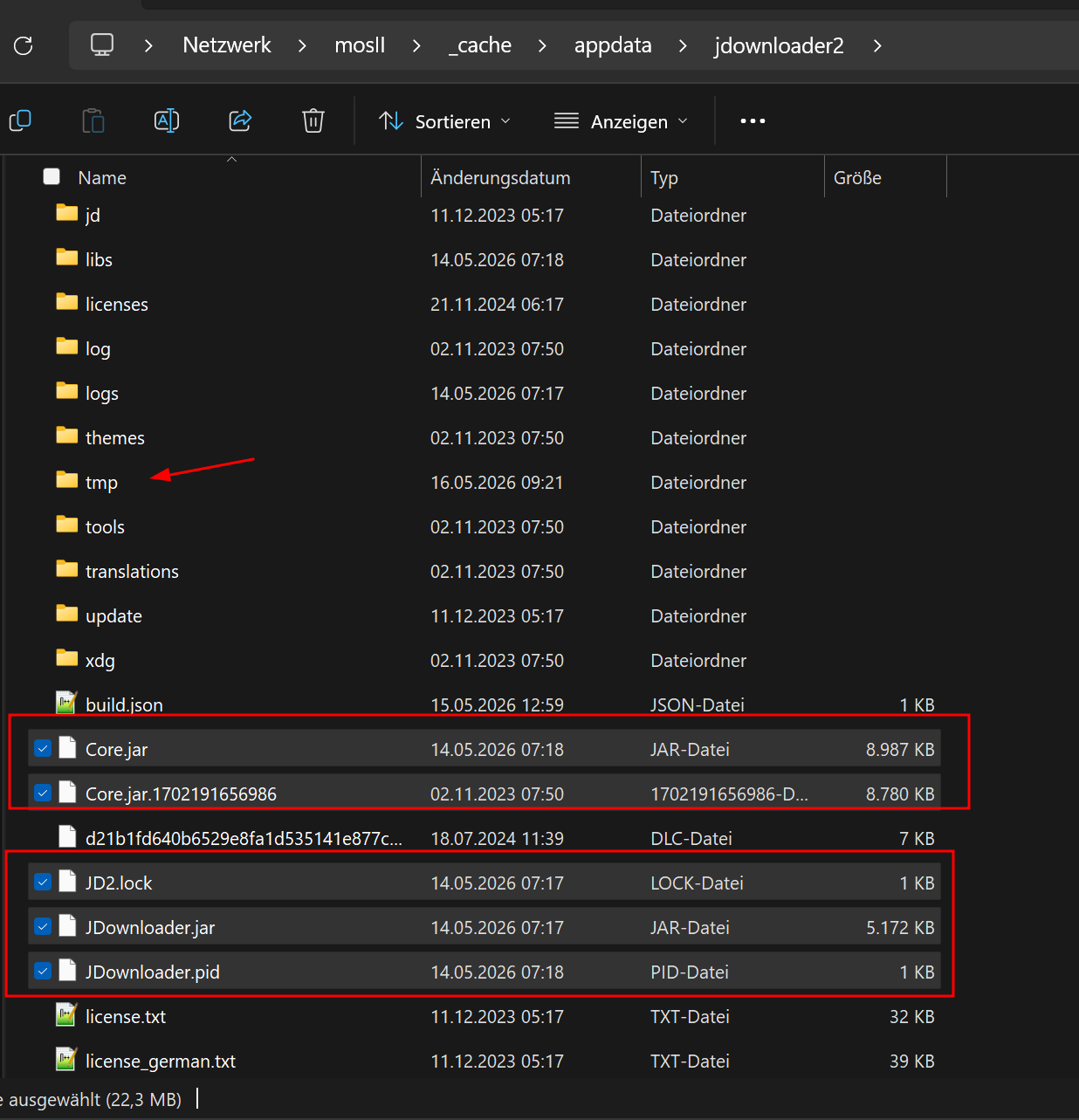

Ist doch alles da ... Das tmp nur gegebenenfalls ... die anderen gezeigten jar files core und jdownloader ... sind ja da 😁
Protokoll Anzeige über Docker Container
liegt meistens an diesen Dateien Docker stoppen, die Dateien löschen (eventuell ../tmp leeren), docker recreaten, sollte wieder laufen. passiert gerne auf btrfs Systemen oder unsauberen shutdown.
