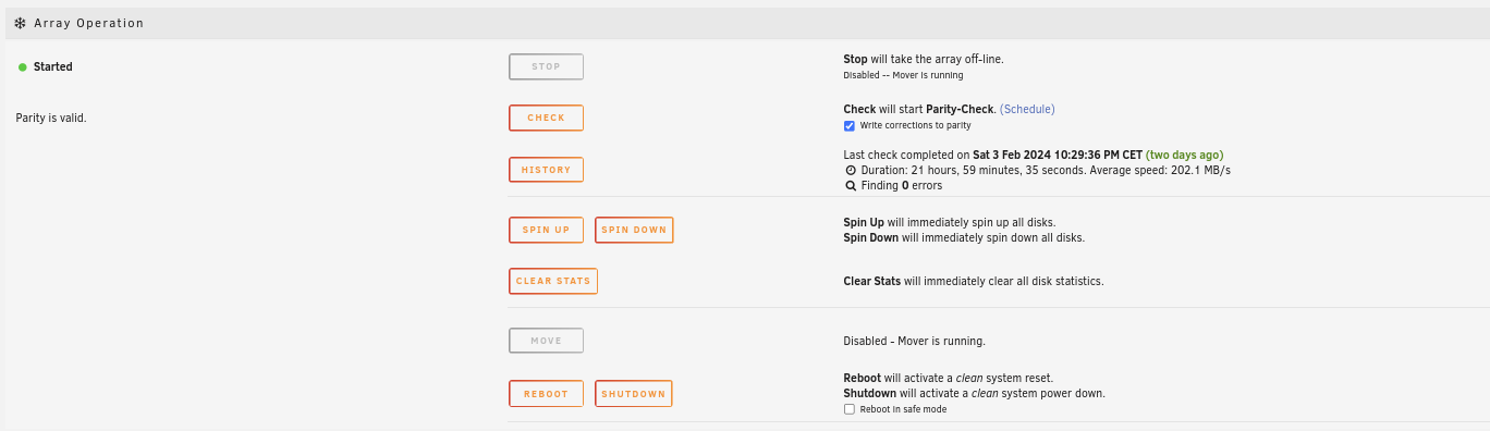

  10. Hallo, ich hatte ja mal geschrieben, dass ich den Cache tauschen wollte. Bei den Vorbereitungen ist mir aufgefallen, dass der Cache generell in Verbindung mit dem Mover nicht zu funktionieren scheint. Vielleicht verstehe ich es auch nicht richtig. Meine Annahme war, dass alle drei Stunden der Mover ausgeführt und die Daten ins Array schiebt. Jetzt habe ich gesehen, dass vom Cache (ein btrfs Pool mit 2 x 2TB SSD) 1,57TB genutzt werden. Versuche ich Move passiert nichts. Also keine Schreibvorgänge in das System. Laut "Main" Ansicht soll der Mover laufen. Im Anhang Screenshots von den Movereinstellungen und die Einstellungen eines Shars, von dem viele Daten auf dem Cache liegen, sowie die Diagnostics. Was mache ich falsch? fize-data-diagnostics-20231120-1030.zip
  11. Es hat sich glücklicherweise erledigt - reboot tut gut. Jetzt habe ich auch ein Backup
