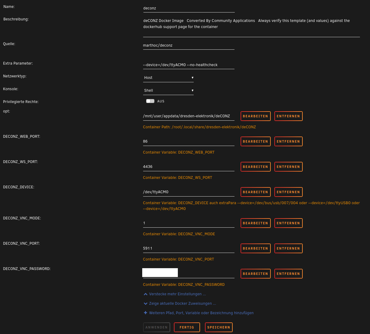

In Unraid zu "Apps", dann nach deconz suchen. Da es damals den docker von spaceinvader noch nicht gab (0 Treffer) anschließend über DockerHub über "Klick hier um zusätzliche Ergebnisse von DockerHub zu erhalten". Dort findest du den deconz docker von marthoc.

So, hab nun am Server nachgeschaut. Zur Info, ich habe den "Conbee II" Stick Installiert habe ich den Deconz Docker "marthoc/deconz" (https://github.com/marthoc/docker-deconz) Unter "Extra Parameters" habe ich folgendes stehen: --device=/dev/ttyACM0 Zusätzlich habe ich die Variable "DECONZ_DEVICE" mit dem Wert: /dev/ttyACM0 Laut Beschreibung auf Github (s.o.) sollte der Conbee II als "/dev/ttyACM0" auftreten, was bei mir auch der Fall ist: "Pass the serial device at ttyUSB0 into the container for use by deCONZ (you may need to investigate which device name is assigned to your device depending on if you are also using other usb serial devices; by default ConBee = /dev/ttyUSB0, Conbee II = /dev/ttyACM0, RaspBee = /dev/ttyAMA0 or /dev/ttyS0)." Hier gibts noch eine Anleitung:

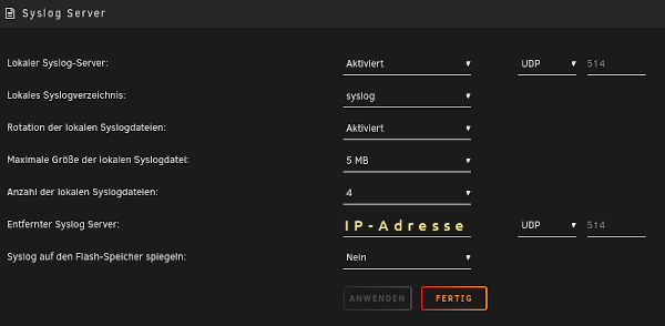

Eine weitere Möglichkeit, die dauerhaft so belassen werden kann, da nicht der USB-Stick durch andauernde Schreibvorgänge belastet wird und ihn nicht "zumüllt" ist Unraid selbst als Syslog Server zu konfigurieren. Und so gehts: Lege dir eine neue Freigabe names "syslog" (z.B.) an und stelle sie auf Cache bevorzugt oder nur In Einstellungen gehst du unter Netzwerk auf "Syslog-Server" und aktivierst ihn mit folgenden Einstellungen: - Lokaler Syslog-Server: aktiviert, UDP Port: 514 - Lokales Syslogverzeichnis: syslog (die von dir angelegte Freigabe) - Rotation der lokalen Syslogdateien: ja - Maximale Größe der Syslogdatei: 5MB - Anzahl der lokalen Syslogdateien: 4 - Entfernter Syslog Server: x.x.x.x (IP deines Servers), UDP Port: 514 - Syslog auf Flash-Speicher spiegeln: Nein
