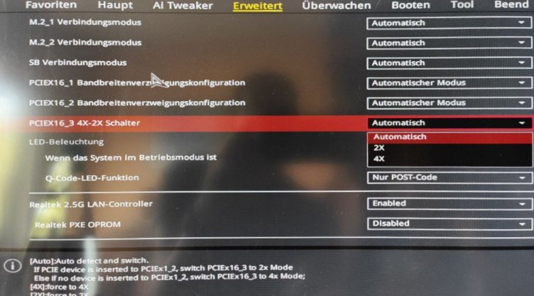

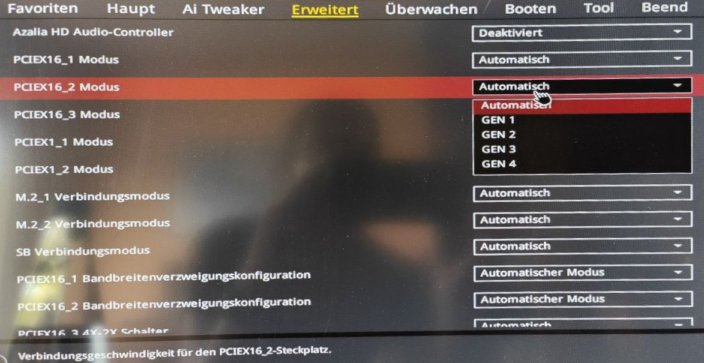

  6. ja, man kann es für jeden Slot vorgeben, siehe Bilder. Was macht das mit der Leistung wenn man auf 2.0 runter geht und wieviel Strom schätzt du ist da als Einsparung möglich? Zur Zeit habe ich die beiden GPUs und den HBA stecken
  7. So, habe nun die T400 eingebaut. Sie ersetzt die alte 745 GTX. Hat auch auf Anhieb funktioniert ohne etwas an der VM XML anpassen zu müssen (derezit ist sogar die vbios file Angabe der alten 745 GTX noch drin...) Ebenso habe ich die T400 an VFIO gebunden und setze über die hook-Scripte von alturismo "nvidia-persistenced" für die 1050TI. Eine große Stromersparnis sehe ich nicht wirklich. Was die Kiste jetzt in welchen Konstellationen so braucht muss ich noch mal genau messen. "Leider" habe ich aber auch wieder etwas im BIOS schauen/ändern wollen und plötzlich (natürlich bin ich Schuld, ich weiß nur nicht warum...) ist der ECO-Mode verschwunden, so dass sich der Stromverbrauch vorher<>nachher auch nicht so genau reproduzieren lässt. Dieses Asus Bios finde ich echt unübersichtlich! Jetzt "spiele" ich gerade mit den PBO (precision boost overdrive) Settings und passe die PPT, TDC, EDC Werte an, da ja der ECO-Mode verschwunden ist, der diese Werte wohl auch setzt. Auf jeden Fall hat sich die Temperatur der CPU durch die Änderungen (ECO bzw PBO) schon mal deutlich gesenkt. Wenn mir jemand Tipps geben kann was für Einstellungen im BIOS Sinn ergeben; ich nehme sie dankend an! Jetzt muss ich mir noch überlegen wie ich meine Platten ggf. umstrukturiere um den HBA loszuwerden. Die NVR HDD kann ich durch eine SSD ersetzen (hab ich da). 1-2 NVMEs mit 1-2 TB aufs Board setzen und damit vielleicht einen oder beide SSD-Pools ersetzen. Bzgl. großer NVMEs muss ich auch mal schauen ob ich so viel Geld ausgeben will für dieses nichtstromsparende X570 Board... Hach ja.... ich wünsche eine gute Nacht!
