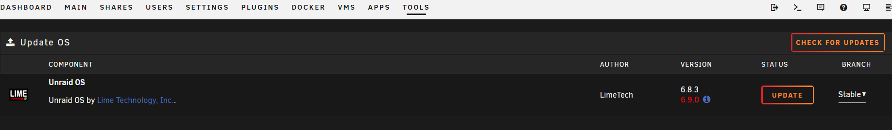

Über die Tools "Update Assistant" und "Update OS" funktioniert es (nur bei mir?) zumindest nicht.
Und ich habe hier einen ziemlich "nackten" Testserver, auf dem außer zwei Dockern und den ZFS- und Nvidia-Plug-in nüscht läuft.
Genau, ich habe es über 'update os' durchgeführt. Vorher natürlich auf 'stable' gestellt. Erst dann wurde das Update angezeigt.
Es wird noch auf folgende Möglichkeit verwiesen:
If the above doesn't work, navigate to Plugins/Install Plugin, select/copy/paste this plugin URL and click Install:
https://s3.amazonaws.com/dnld.lime-technology.com/stable/unRAIDServer.plg

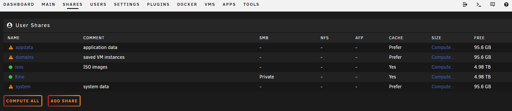

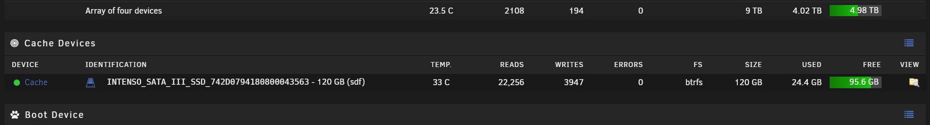

alles was im shares auf Prefer steht auf yes umstellen.
Dann den Move Button drücken um den Cache zu leeren

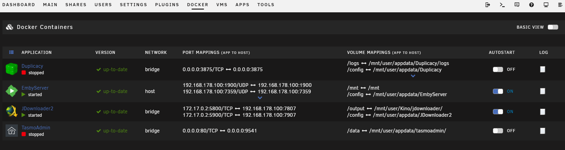

Dann alle Docker stoppen.
Und zu guter letzt Update Button.
