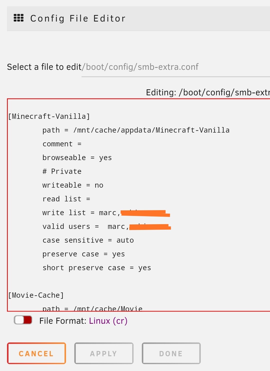

Das oder man muss über die /boot/config/smb-extra.cfg eigene SMB Freigaben erstellen. Ein Beispiel:
Kann über das Config Editor Plugin bearbeitet werden.
Danach einfach "samba restart" im Terminal ausführen.
Da hast Du sicherlich recht. Wenn man das auf diesem Niveau fortführt, dann kann der OT auch alle Platten manuell mounten. Geht mit User Scripts Plugin.
Aber das würde ich nicht jedem direkt empfehlen. Der OT nennt u.a. die nette UI von Unraid ["bei Unraid gefällt mir das gesamt Erscheinungsbild sehr gut... Vorallem die Lösung für Dokker und VM, das ist bei OMV leider nicht so toll gelöst"]. Da setze ich nicht unbedingt vertiefte Linux-Kenntnisse voraus.
Manuelle Eingriffe an Inhalten auf dem Flash halte ich potentiell für gefährlich und support-intensiv. Man kann das durch Neuerstellung des Unraid Boot Sticks alles wieder zurück rudern. Das sollte dann aber auch direkt erwähnt werden.
