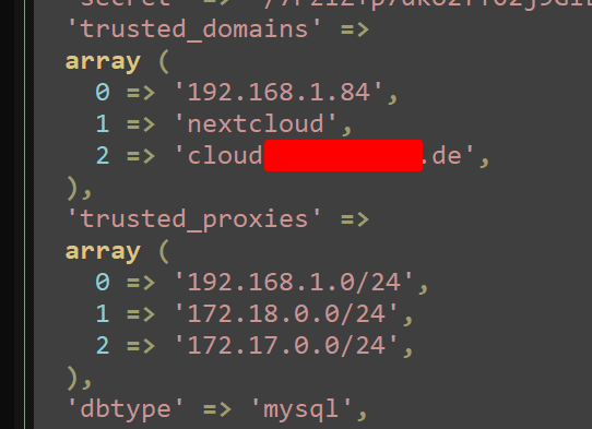

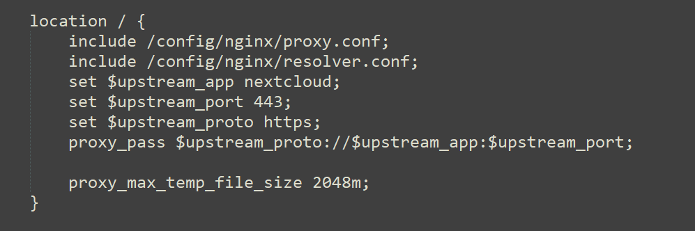

Stiel-Eis Posted September 11, 2021 Share Posted September 11, 2021 (edited) Ich habe mir mit dem Video von SpaceinvadorOne, Nextcloud mit Swag eingerichtet. Ich habe das Video soweit befolgt und auch die Dateien über Ftp abgeändert, aber ich bekomme wenn ich meine Duckdns Domain eingebe nur 502 Bad Gateway. Vor dem anpassen der Dateien über Ftp bekam ich die default Seite von Swag angezeigt also komme ich ja nach meinem Verständnis auf meinen Server zum Swag Container. Ich habe auch schon nach dem Problem gesucht komme aber nicht weiter. DNS Rebind habe ich auch schon ausprobiert und meine Domain bei der Fritzbox in die Freigabe eingetragen. Wenn ich mir das Protokoll von Swag anschaue steht dort auch Server ready. Ich habe mal die Screenshots von den Config Dateien angehängt. Vielleicht kann mir ja jemand helfen. Edited September 11, 2021 by Stiel-Eis Quote Link to comment

mgutt Posted September 11, 2021 Share Posted September 11, 2021 Du hast "https" im Browser eingegeben? Weil deine Regel umfasst nur Port 443. "http" wird entsprechend nicht gehen. Öffne die Konsole von Swag und führe eines der beiden Kommandos aus um zu testen ob du nextcloud über den Hostnamen nextcloud erreichen kannst: ping nextcloud curl nextcloud Du solltest übrigens darüber nachdenken den Original Nextcloud Container zu verwenden (knex666 ist der Maintainer). Es macht nämlich wenig Sinn, dass SWAG mit Nextcloud über Port 443, also verschlüsselt, kommunizieren muss. Verursacht nur unnötig CPU Last. Quote Link to comment
Anym001 Posted September 12, 2021 Share Posted September 12, 2021 7 hours ago, mgutt said: Du solltest übrigens darüber nachdenken den Original Nextcloud Container zu verwenden (knex666 ist der Maintainer). Das würde ich auch vorschlagen. Was du auch noch probieren könntest. Du hast Nextcloud aktuell auf Host Port 442 eingestellt. Daher nicht über 443 erreichbar. In SWAG den Port für Nextcloud auf 442 ändern und anschließend SWAG neu starten. Quote Link to comment
alturismo Posted September 12, 2021 Share Posted September 12, 2021 (edited) 5 hours ago, Anym001 said: In SWAG den Port für Nextcloud auf 442 ändern und anschließend SWAG neu starten. das sollte innerhalb des proxynets nicht nötig sein, nur wenn du "extern" im LAN drauf zugreifst und wie sieht das aus ? und das aus deiner proxy conf und kleiner Nachtrag, bist du sicher dass dein nextcloud user auch auf die mariadb connecten kann ? wie hast du den angelegt ? nextcloud logs mal geschaut was da steht ? Edited September 12, 2021 by alturismo Quote Link to comment
Stiel-Eis Posted September 12, 2021 Author Share Posted September 12, 2021 Also, schonmal danke für die ganzen Antworten. Leider bin ich nicht weiter als vorher. Ich habe jetzt den Swag Container einmal neu gemacht und das funktioniert auch, also das Log sagt Server ready und ich habe via Ftp die Nextcloud Datei angepasst und meine Duckdns Subdomain eingetragen. Wenn ich meine Duckdns Domain aufrufe sehe ich wieder die Meldung von Swag. (Die hab ich mal angehängt) Dann habe ich noch Maria DB und Nextcloud ( diesmal von knex666) neu installiert. Dazu habe ich unten den Log von Maria Db und Nextcloud, das sieht für mich passend aus. Wenn ich bei Swag, Nextcloud anpinge kommt fortlaufen das was ich im Bild angehängt habe, ob das so soll weiß ich ehrlich nicht. Ich habe auch meine Duckdns Domain immer mit https aufgerufen also das passt schon mal. Leider finde ich bei dem neuen Nextcloud Container nicht die Config Datei um diese zu bearbeiten. Ich finde nur die Sample Datei und die dient ja laut der Datei selbst nur zur Hilfestellung. Die richtige Datei zum bearbeiten finde ich nicht. Und ist es auch normal das ich bei dieser Nextcloud Variante keine WebUi habe ? Außerdem wird hier nichts unter Port Zuordnungen angezeigt. Ich hoffe die Bilder helfen euch, ich bin mit meinem Wissen am Ende 😅 Quote Link to comment
alturismo Posted September 12, 2021 Share Posted September 12, 2021 ich bevorzuge ja die lsio variante, wie du siehst wird nextcloud mit der lokalen docker ip ... daher auch die o.g. Einträge von mir wenn du soweit bist, umgekehrt wird swag sich in NC auch mit 172....... masken, daher sollte das vielleicht schon reichen. Quote Link to comment
mgutt Posted September 12, 2021 Share Posted September 12, 2021 Ist dein server_name mit der Wildcard so korrekt? Hast du mal stattdessen die Domain angegeben? Hast du den Zielport nach Wechsel auf knex666 angepasst? Keine Ahnung wie das bei Swag geht, aber nach einer Änderung muss Nginx neu gestartet werden. Quote Link to comment
