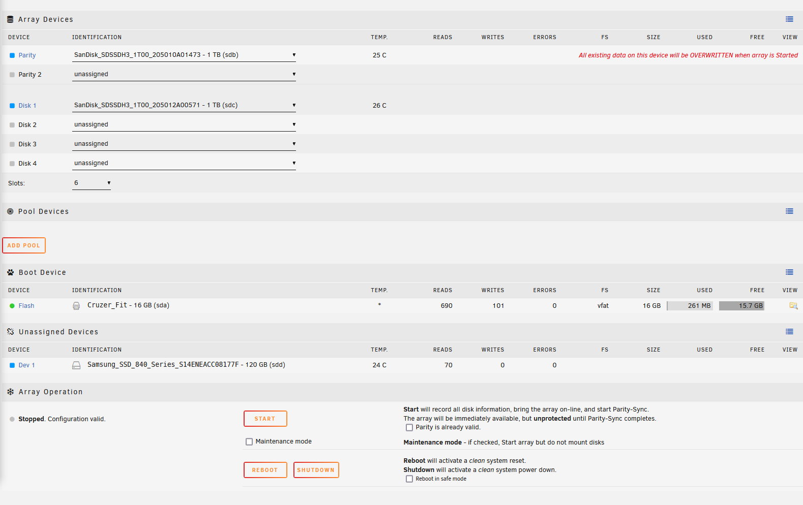

Unraid habe ich schon erfolgreich installieren und starten können. Das war aber mit dem Tool auch wirklich angenehm.
Nun zu meiner ersten Frage. Ich soll die größte Festplatte als Paritätsgerät auswählen. Meine beiden Festplatten sind gleich groß. Ist es dann egal, welche ich nehme?
Dann wird empfohlen, am besten zwei SSDs, als Cache zu verwenden. Im Schrank hätte ich noch eine ältere 120 GB SSD. Könnte ich die verwenden? Ich würde dann eventuell noch eine zweite 120 GB SSD bestellen. Da nur ich das NAS verwende, gibt es keinen großen Datentransfer.
Wenn ich aber Anfangs alle Daten auf das NAS hochladen würde und es mehr als 120 GB wären, was würde denn dann passieren?
Ich hatte mir eigentlich überlegt gar keine SSD zu verwenden, da die ja auch nur kaputtgehen können. Ich möchte gerne verschiedenste Docker auf Unraid installieren, wie Nextcloud oder FreshRSS. Reichen da auch die Festplatten aus?
Gelesen habe ich noch, dass wenn man einen SSD Cache verwendet, dass die Daten, welche man hochlädt, zunächst auf der SSD gespeichert werden und dann in der Nacht auf die Festplatten übertragen werden. Ich möchte aber gerne einstellen, dass das NAS sich Nachts automatisch ausschaltet und am morgen wieder einschaltet. Weiß aber auch noch nicht, wie ich das realisieren soll. Könnte ich aber dann die Zeit, zu welcher die Daten von der SSD zur Festplatte verschoben werden, ändern?
Könnte ich zunächtst Unraid ohne SSD einrichten beziehungsweise verwenden und ggf. später welche hinzufügen?

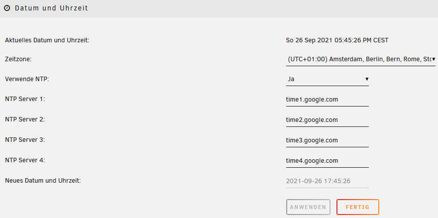

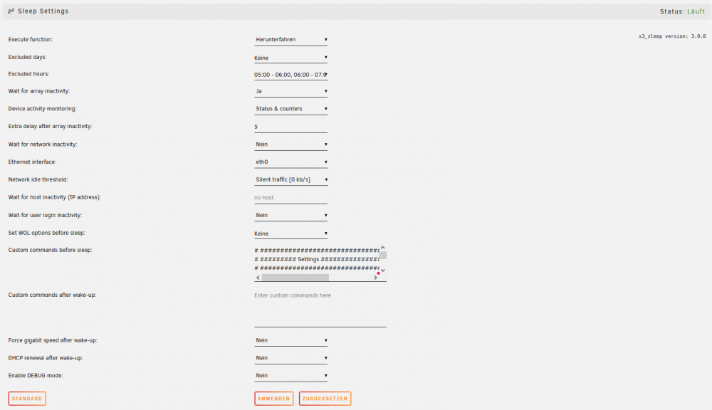

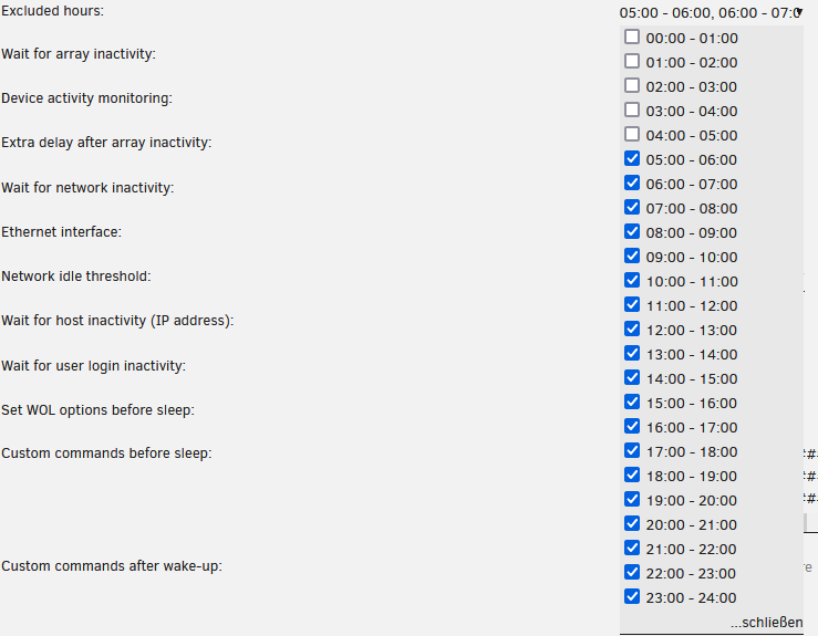

Das setzt voraus, dass dein Mainboard auf die Timer-Befehle reagiert oder das im BIOS einstellbar ist. Muss man ausprobieren.
Da muss ich mich mal erkundigen. Das weiß ich auf Anhieb nicht.

Eine weitere Frage habe ich noch. Gestern habe ich den USB Stickt mit Unraid an den PC eingesteckt und installiert. Danach den Headless Modus aktiviert. Ich konnte dann gestern auch über meinen normalen PC auf das NAS zugreifen. Tastatur, Maus und Monitor habe ich abgesteckt, nachdem ich den Headless Modus aktiviert hatte. Gestern Abend habe ich das NAS dann über die Weboberfläche ausgeschalten. Die Festplatten habe ich noch nicht zugeordnet. Das wollte ich vorhin eigentlich mal machen. Nur komme ich nicht mehr auf das NAS. Im Browser kommt immer "Seite wurde nicht gefunden" (das NAS habe ich natürlich manuell über den Power Button am Gehäuse gestartet, die Lampe leuchtet auch). Sowohl wenn ich über den Namen gehe, als auch über die vergebene IP-Adresse. Gestern hat beides geklappt. Ad Blocker habe ich testweise deaktiviert.
Habt ihr eine Idee, woran das liegen könnte?
Edited by 4n0nyM
das dein Board vielleicht nicht headless startet, probier mit Monitor dran, wenn es daran liegt, hdmi dummy besorgen

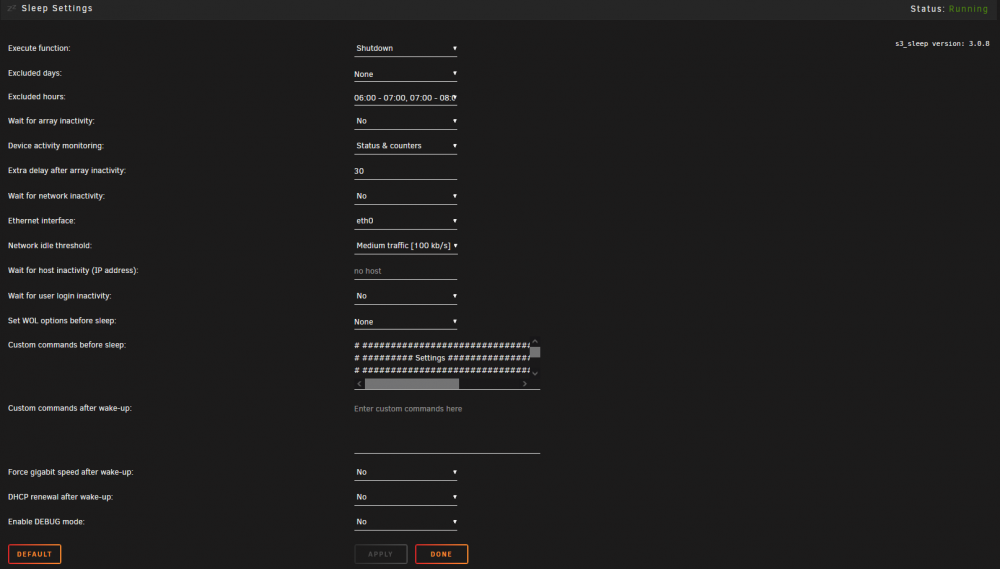

Das muss ich mal schauen. So ganz trivial scheine ich den ja nicht automatisch aus- und einschalten zu können. Eventuell wäre ein Ruhemodus eine Alternative.

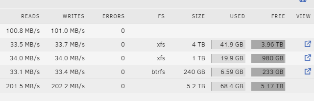

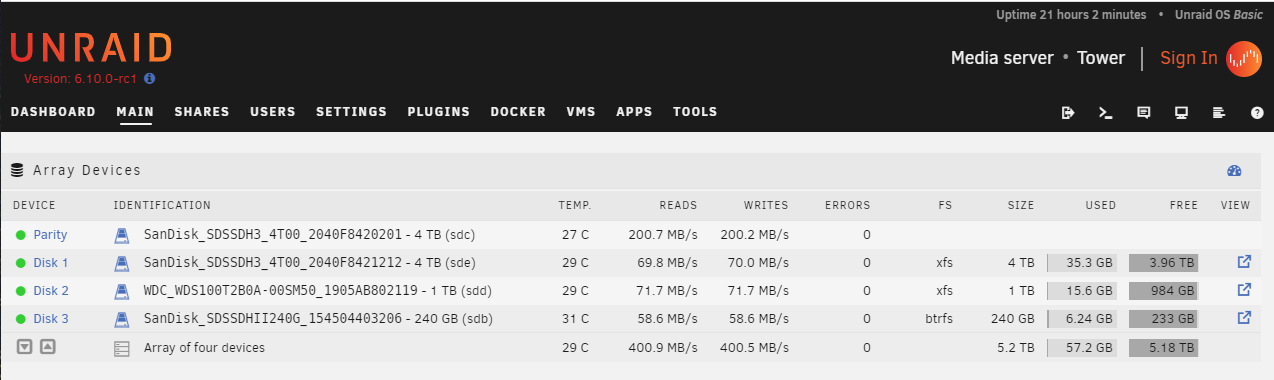

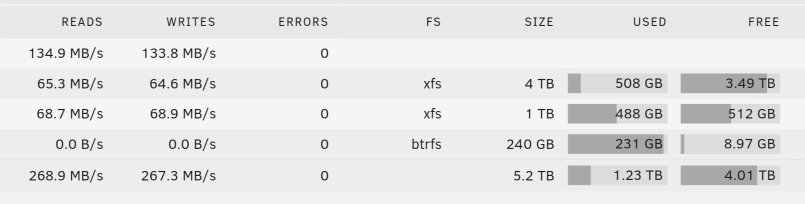

Ich lasse gerade den Stresstest laufen. Verbaut sind die folgenden 4 SSDs:
2x SanDisk Ultra 3D 4TB
1x Western Digital Blue SSD 3D 1TB
1x SanDisk Ultra II 240GB
Aktuell befülle ich alle parallel, was wie man sieht auf allen ein paralleles Lesen und Schreiben auslöst. Mit ~200 MB/s parallelem Lesen und Schreiben ist die Parität aber immer noch ordentlich schnell. Muss man jetzt sehen ob es mit der Zeit langsamer wird, wenn die SSDs voller werden:
Als Script nutze ich das:
#!/bin/bash
for n in {1..380}; do
  head -c 10000000000 /dev/zero | openssl enc -aes-256-ctr -pass pass:"$(dd if=/dev/urandom bs=128 count=1 2>/dev/null | base64)" -nosalt  > /mnt/disk1/file$( printf %03d "$n" ).bin
done
Wenn der fertig ist, werde ich alle Dateien löschen und das ganze wiederholen. Da kein TRIM ausgeführt wurde, sollte der zweite Durchgang dann ja deutlich langsamer sein. Theoretisch.
EDIT: Nach 2 Stunden. Die kleine SSD ist voll und es wirkt so als wäre nicht die Parität im Limit, sondern die Array Disks, da diese genauso schnell sind wie zuvor?!
EDIT: Alles gelöscht und 2. Lauf. Man sieht einen deutlichen Performance-Einbruch:
