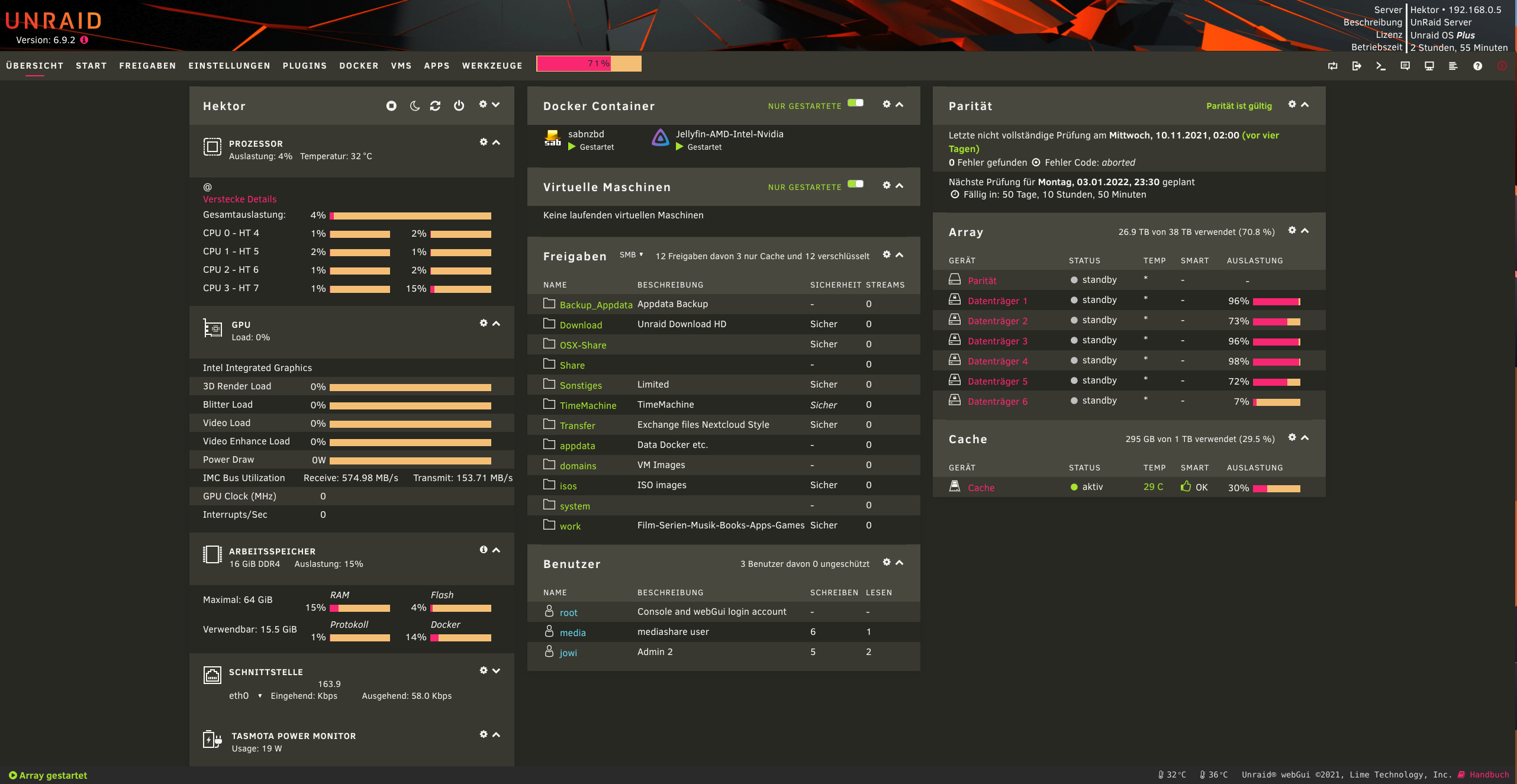

Hallo an alle,
Nach viel rumbasten und vielen Konzepten die ich ausprobiert habe, hier nun mein vorläufiges Server Setup.
Initial wollte ich eigentlich einen Server haben der gleichzeitig auch noch multiple VMs hat die meine Frau nutzen kann wenn sie mal an den Rechner geht. Dazu hatte ich einen Unraid Server mit einem B460m DS3H Mainboard, i3-10100 und einer RX580 Grafikkarte aufgesetzt. Der hatte 7 Datenträger (1xCache, 1xParity, 4 Daten HDD, 1xNVME). Die NVME (Baremetal) und die RX580 waren via IOMMU an die MacOS VM gebunden. Der hatte ich 3 Cores mit 6 Threads und 16GB Ram gegeben und das lief eigentlich sehr performant. Im Notfall konnte man die NVME mit der Hackintosh Installation auch direkt booten. Die VM und die direkte installtion nutzten die gleichen Seriennummern (MLB, Sys-UUID etc. so das es keine Probleme mit dem App Store gab. Soweit so gut, allerdings war die Leistungsaufnahme im Idle viel zu hoch.  Das durchreichen/freischmeiden der iGPU UHD630 und ein vermeiden der RX580, die sich primär für die hohe Leistugsaufnahme verantwortlich zeigte, habe ich leider nicht hinbekommen. Meine Frau hat dann diese HW als Rechner ohne UnRaid bekommen.
Da mir Strom sparen wichtig ist habe ich dann versucht einen extrem stromsparenden Server mit W480m Vision D aufzubauen.
PicoPSU 160W, i3-10100 und 7 Datenträger (NVME/Par/Cache/4xHDD). Konnte ich auf ca. 15W Idle/Spindown drücken aber ich hatte alle paar Tage ein einfrieren des Systems. Nur durch deaktivieren von ASPM DMI und PCie bleibt der Server stabil, aber dann mit einer Leistungsaufnahme von ca. 19W.
Deswegen kam ich auf die Idee ein zweistufiges Serverkonzept aufzusetzen. Ähnlich der Idee diverser ARM Prozessoren die Efficency Kerne und Performance Kerne haben nur hier halt mit 2 Systemen. Wobei sich Efficency und Performance hier auf die Speicherbaren Datenmengen und weniger auf die CPU Performance beziehen.

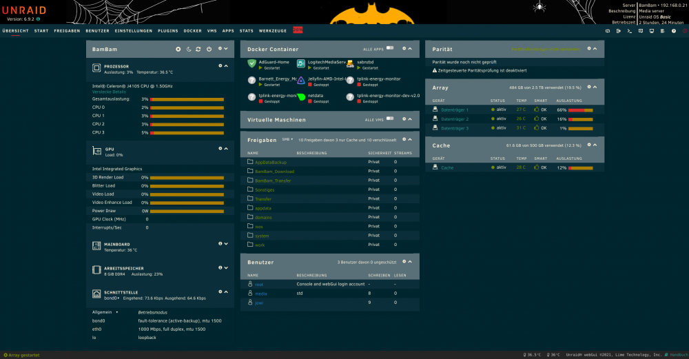

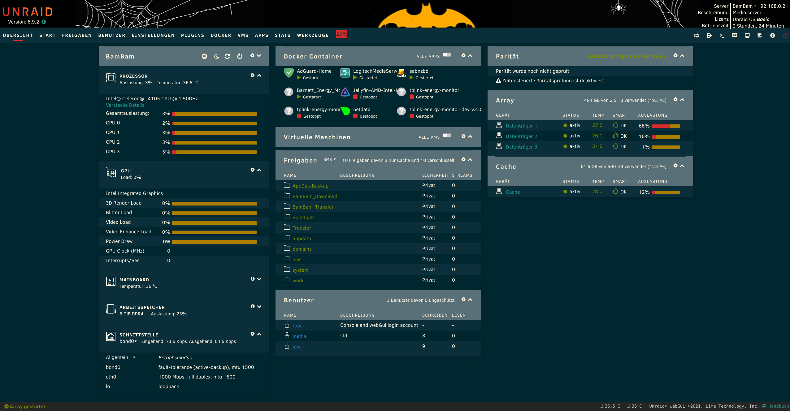

Mein Efficency System:
- Mainboard: Asrock J4105 ITX (4xSata)
- Gehäuse: Factal Design Node 304
- RAM: 8GB
- Stromversorgung: PicoPSU 90W + 120W Netzteil
- SSD: Cache: 1x500GB Samsung, Daten SSD: 1x500GB Kingston, 2x 1TB Crucial MX500 = 3TB
Das System läuft Fanless und ohne Parity. Es ist ein "Incoming Data/Musik/Arbeit/Always on Docker" System. Die Leistung reicht für alle Dockercontainer die ich da ausführe vollkommen aus. (Adguard, Logitech media Server, Barnett-Energy-Monitor, später noch IOBroker). Es wird nie schlafen geschickt.
Leistungsaufnahme im Idle: 5,2 - 5,5W (Laut Conrad Energy Check 3000)
Mein Performance System:
- Mainboard: W480m Vision W
- Prozessor: i3-10100
- Gehäuse: Factal Design Node 804
- RAM: 16GB
- Stromversorgung: Corsair RM550x (2021) (danke @mgutt für deinen Tip)
- Drives:
     #Cache: 1x1TB NVME Samsung
     #Parity: 1x8TB HGST_HUS728T8TALE6L4
     #Daten: 1x8TB HGST_HUS728T8TALE6L4
     #Daten: 2x3TB WDC_WD30EFRX
     #Daten: 1x8TB WDC_WD80EFZX
     #Daten: 1x8TB ST8000VN0022
     #Daten: 1x8TB ST8000VN0002
Hier läuft eigentlich nur Jellyfin als Docker Container. Sonst ist der Server eher Datengrab. Leistungsaufnahme: Leider ca. 20-21 W
Der Server ist nur abends an. Er ist so konfiguriert das er um 9 Uhr aufwacht und seine Mover Tätigkeiten um 9.05 Uhr erledigt und dann darf er bei Inaktivität wieder in den Suspend gehen. Natürlich ist er mit einem Click von meinem Arbeitsrechner via WOL zu wecken.
Das Konzept führt bei mir zu einem Tagesverbrauch von ca. 150 bis 250W im Durchschnitt. Speziell das verlagern des Logitech media Servers mit der Musik hat da sehr geholfen. Die läuft öfter als die Videos (die auf dem Performance System gespeichert sind).
Ich komme von 3 Standard NAS (DS1817, DS416, QNAP TS irgendwas) die immer an waren. Ich habe die Daten jetzt nicht mehr 100% im Kopf, aber ich meine mich zu erinnern das ich da einen Leerlaufverbrauch von 70-80W pro Stunde hatte. Dagegen ist das neue Konzept ein Traum und wird sich kostenmässig schnell amortisieren.
Dazu kommt noch die Stille im Arbeitszimmer. Auch bei meinen Arbeitsrechnern habe ich (aber hier wirklich CPU Power als Kriterium) ein Efficency und Performace System.
Das Efficency System ist der kleinste M1 iMac (8GB RAM / 256GB SSD). Eigentlich kann ich mit dem alles machen ausser Spielen.
Das Performance System ist ein i7-10700/32GB DualBoot System mit Windows/OSX Monterey.
Der Mini ist meistens an und einfach nicht zu hören.
Ist leider etwas viel Beschreibung geworden.
Gruss,
Joerg
