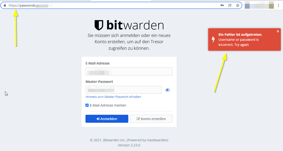

Meinst du wegen der Fehlermeldung?
This browser requires HTTPS to use the web vault
Check the Vaultwarden wiki for details on how to enable it

Ich habe das gerade mal ausprobiert und mit der Lösung aus dem Link geht es. Allerdings erhalte ich den Fehler, dass ich angeblich das falsche Passwort eingebe:
Ein Fehler ist aufgetreten.
Username or password is incorrect. Try again
Ich dachte ADMIN_TOKEN ist das Passwort?!
Ja genau.

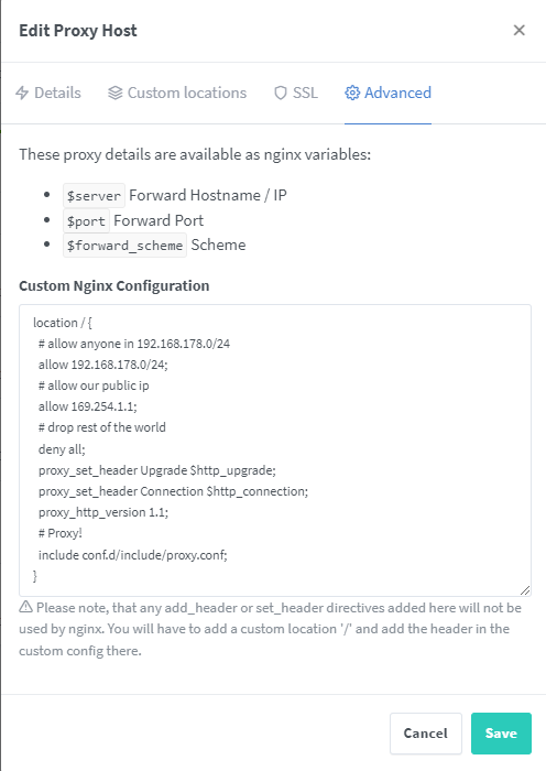

location / {
  # allow anyone in 192.168.178.0/24
  allow 192.168.178.0/24;
  # allow our public ip
  allow 12.34.56.789; # aktuelle IP
  # drop rest of the world
  deny all;
  proxy_set_header Upgrade $http_upgrade;
  proxy_set_header Connection $http_connection;
  proxy_http_version 1.1;
  # Proxy!
  include conf.d/include/proxy.conf;
Wenn ich nun pass.home.example.de aufrufe, wird die mir unverschlüsselt geöffnet, also mit Port 80.

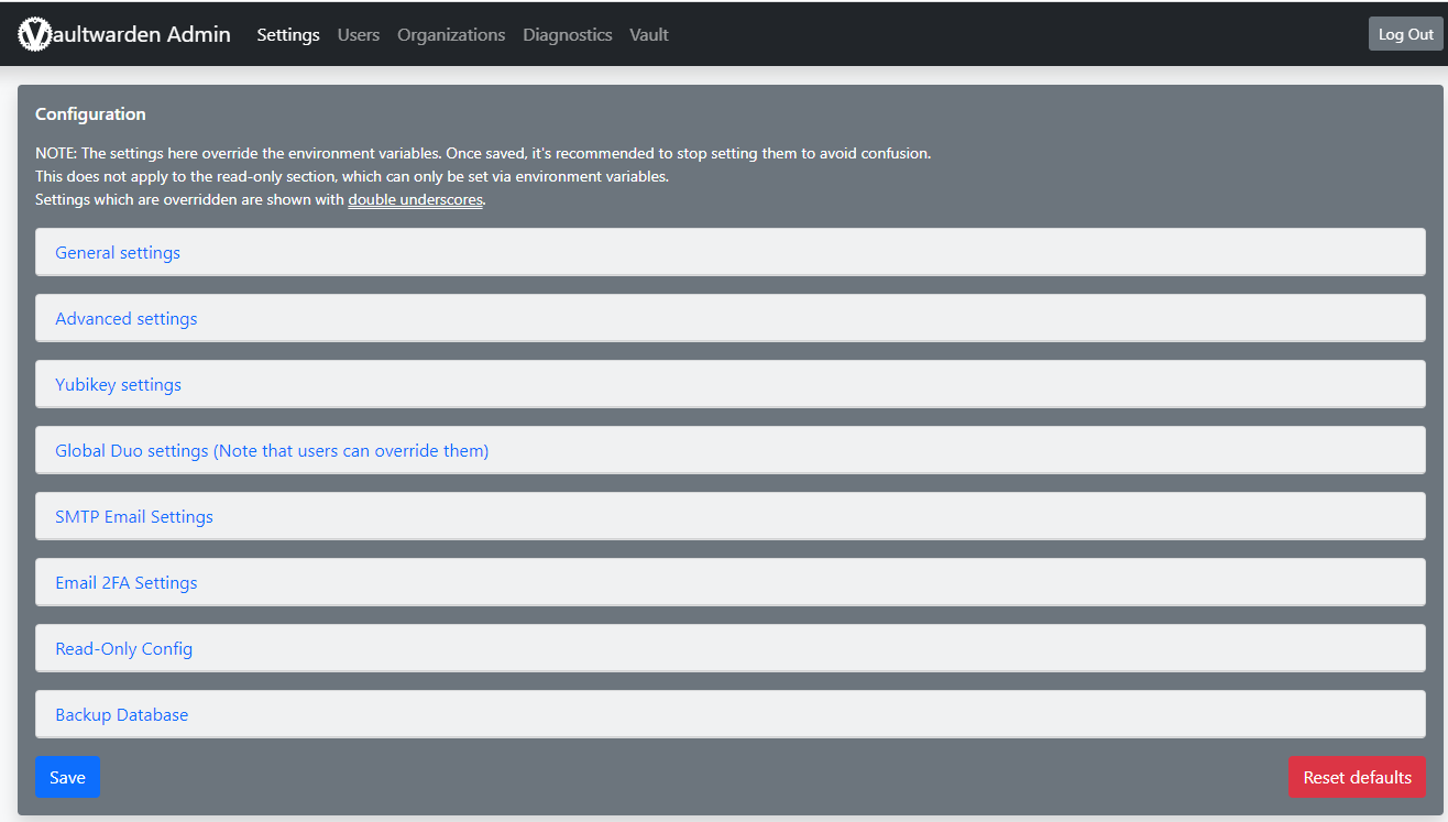

ja genau, die URL ist folgende https://example.de/admin den ADMIN-TOKEN kann man auch unter /mnt/user/appdata/bitwarden/config.json finden.

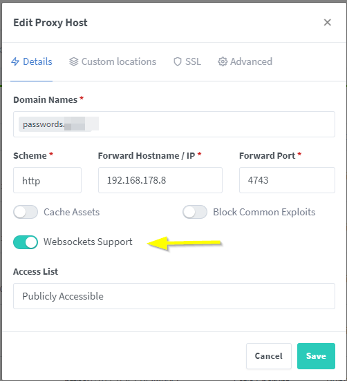

Bei mir nicht. Bei mir geht das, außer eben die Fehlermeldung beim Login:
Bei NPM:
Wie man sieht habe ich nicht mal https erzwungen. Ich kann daher bitwarden sowohl über http als auch über https öffnen.
Ok, die hab ich gar nicht ^^

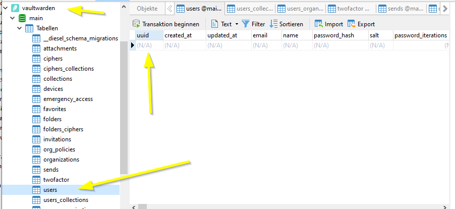

Ok, ich bin maximal verwirrt. Über "Konto erstellen" konnte ich mir einen User anlegen und auch ein beliebiges Master-Passwort setzen und mich dann auch anmelden. Aber da können sich dann ja unendlich viele Leute Accounts anlegen oder wie?! Wozu kann man dann überhaupt die Variablen beim Container ausfüllen?!
EDIT: OK, macht Sinn. Ich habe ja SIGNUPS_ALLOWED auf true gesetzt. Aber warum ignoriert der SERVER_ADMIN_EMAIL und ADMIN_TOKEN? Und vor allem warum habe ich eine SQLite Datenbank und du eine json Datei als Speicherort?
EDIT2: Ich habe mir jetzt die sqlite Datenbank heruntergeladen und mal reingeschaut. Es gibt gar keine User, also SERVER_ADMIN_EMAIL scheint gar nichts zu machen:
Erst wenn man ein Konto über die GUI erstellt, wird dieser User der Tabelle hinzugefügt.
EDIT3: OK. Das erstellt keinen User, sondern der User, der sich registriert und die selbe E-Mail-Adresse hat wie in SERVER_ADMIN_EMAIL, der hat in der GUI mehr Rechte. Diese Info wurde zwischenzeitlich aus der Read Me gelöscht. Findet man nur noch in der alten Version:
https://github.com/thelittlefireman/bitwarden_rs/tree/6d4786d379ea6503ebdc8457754b90eb61a6b130#configure-server-administrator
Wobei die Frage ist ob das bei Vaultwarden auch so existiert?!
EDIT4: Nein, die Variable gibt es gar nicht mehr:
https://github.com/dani-garcia/vaultwarden/search?q=SERVER_ADMIN_EMAIL&type=code
EDIT5: Hier stehen alle Variablen, die es noch gibt inkl Beschreibung:
https://github.com/dani-garcia/vaultwarden/blob/ead2f02cbd8a6fe29da0d0b09e68569920d3a4d2/src/config.rs#L371
Und wenn ich das richtig verstehe, kann quasi jeder User auf einen Admin-Link klicken, aber diesen nicht öffnen, wenn er nicht den ADMIN_TOKEN kennt:
https://github.com/dani-garcia/vaultwarden/blob/ead2f02cbd8a6fe29da0d0b09e68569920d3a4d2/src/api/admin.rs#L72
EDIT6: Ahaaaa. Man kann https://passwords.example.com/admin öffnen um das Admin-Panel zu erreichen. Da braucht es keinen User für. Nur den Token:
EDIT7: Ich habe einen Pull Request für das Template gestartet, damit das etwas klarer wird:
