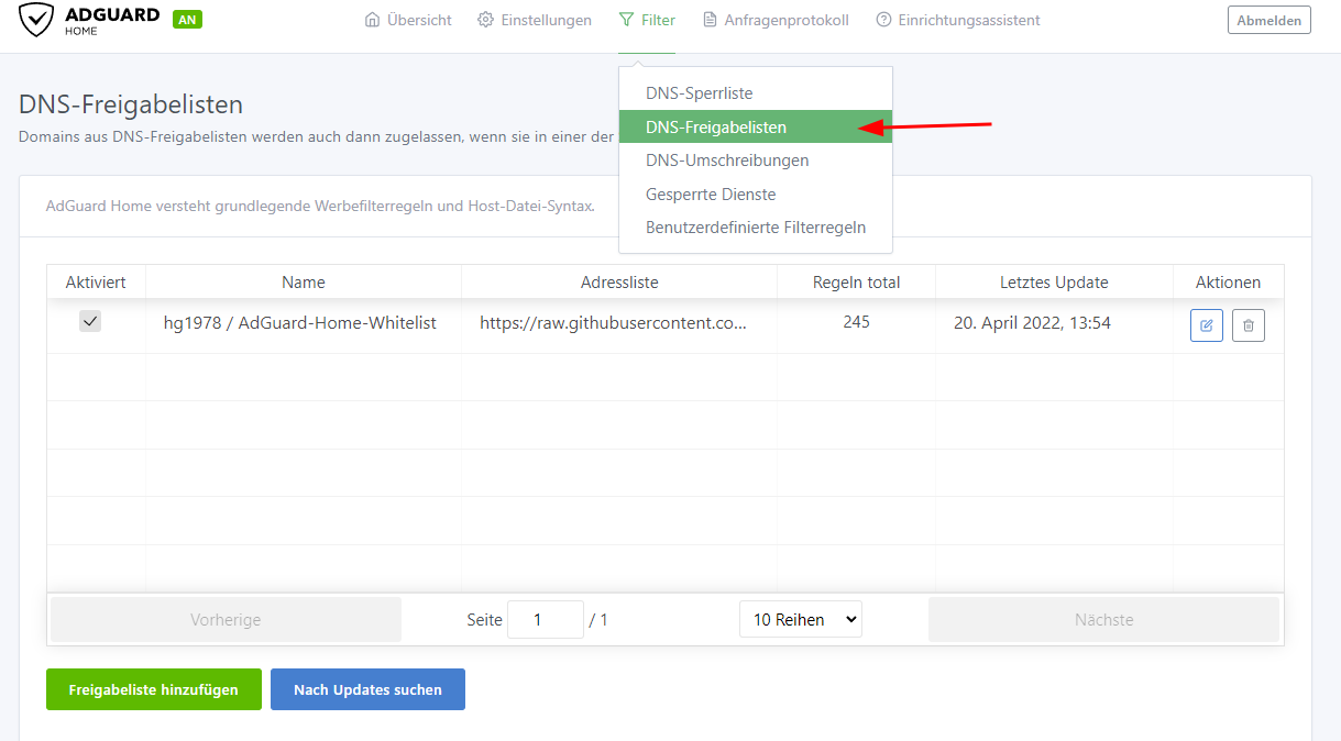

Das habe ich schon verstanden. Ich fragte deswegen ja nach einer globalen Allow-Liste. Man kann doch bestimmt example.com für alle Clients freischalten und muss das nicht bei jedem Client einzeln machen. Oder gelten globale Allow-Listen nicht, wenn der Client "unbekannt" ist?

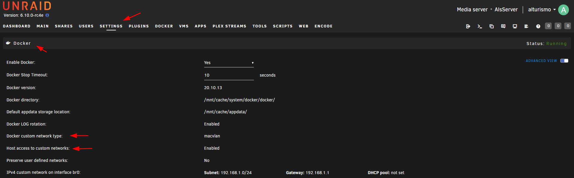

Haben deine br0 Container eigene MAC Adressen oder hast du IPVLAN statt MACVLAN ausgewählt?
4 hours ago, LyDjane said:
da der Client einfach nicht vorhanden ist.
@mgutt meint diese hier zum Beispiel, das hat erstmal nichts mit den clients zu tun ... hier kannst du ja "whitelisten"
okay jetzt weis ich, worauf du hinaus möchtest.
Würde mich aber wundern wenn das klappt, da der Client ja nicht gelistet ist und im gesperrten der Docker Hub etc. nicht auftaucht.
Boah das eine gute Frage.
Der AdGuard Server läuft auf dem br0 mit der IP 192.168.178.2
mach mal einen screen von hier
wenn ich das richtig sehe ist bei Dir host accesa auch aktiviert, wäre eine Grundvoraussetzung das der host (unraid server) mit adguard kommunizieren kann ...
Auswahl macvlan, ipvlan gibt es erst seit 6.10rc ... wenn du noch auf stable 6.9.2 bist dann ist das eh nicht da.
Sieht bei mir so aus, bin aber noch auf 6.9.2
Edited by LyDjane
bitte den Host Zugang aktivieren ... ansonsten kann wie oben beschrieben das nicht gehen ... host <> docker
Hallo :)
Kurzes Feedback, es klappt!
Nachdem ich den Host Zugang aktiviert habe, war der Server kurze Zeit später in AdGuard gelistet.
Heute sind dann alle Updates sauber durchgelaufen. Vielen vielen Dank wieder einmal an dieser Stelle!
