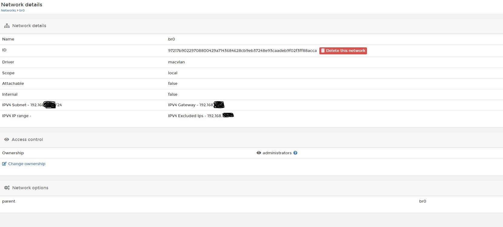

Im Anhang mal ein Snipping von den Network Einstellungen des br0 seitens Portainer.
Anhang kommt morgen neu.
Edited by LyDjane
Anbei der Screen der Einstellung aus Portainer für das br0.

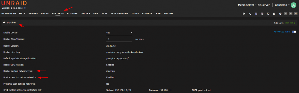

On 3/26/2022 at 9:38 PM, LyDjane said:
Scheint wohl nicht nur mir so zu gehen:
also, das beschreibt einen Fehler wo die custom:br0 "verschwindet" ... ist das bei Dir so ?
ein "generelles" Problem kann auch ich nicht bestätigen, hab meinen "ausgelagerten" adguard mal wieder schnell auf unraid in der custom:br0 installiert, alles gut hier ...
und nur um sicher zu gehen, mit "recreate" meinst du, du musst den docker neu erstellen dass dieser wieder erreichbar ist und läuft ?
dann geht auch kpl. ... bis zu einem Neustart ?

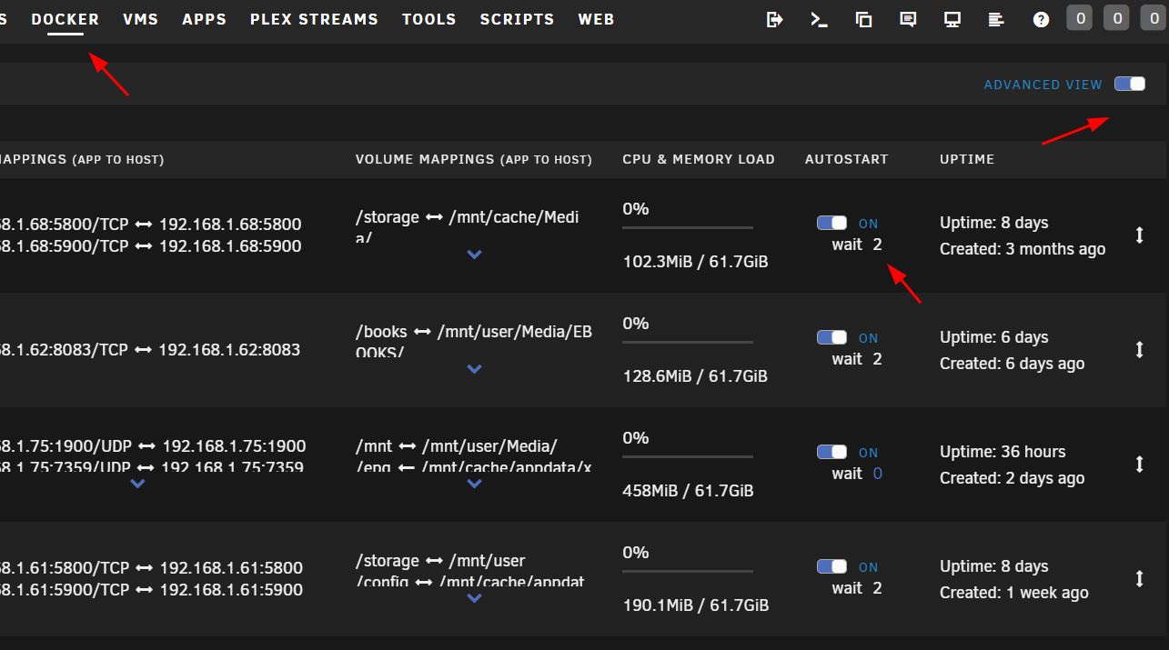

mach mal zum Test einen delay in adguard rein, sprich, dass der adguard docker erst versetzt startet.
hier kannst du in Sekunden einen Versatz eingeben wo der docker starten soll ... setz das mal zum Test auf 20 Sekunden oder so ...
21 minutes ago, alturismo said:
sorry, aber das passt ja nicht zusammen, wenn die br0 weg wäre würde bei einem recreate ja auch nichts gehen, siehst du ja auch in dem von dir verlinkten thread, da muss der docker dienst neu gestartet werden dass das netzwerk wieder aktiv ist.
wie eingangs erwähnt tippe ich nach wie vor auf portainer, da passt etwas nicht beim Neustart ...
ui das mit dem delay wusste ich ja noch gar nicht.
Klingt super, teste ich!
Es läuft!
Ich habe keine Ahnung, was nun anders ist.
Nach restart ist der Docker sofort da. Verzögerung habe ich trotzdem zusätzlich noch hinterlegt.

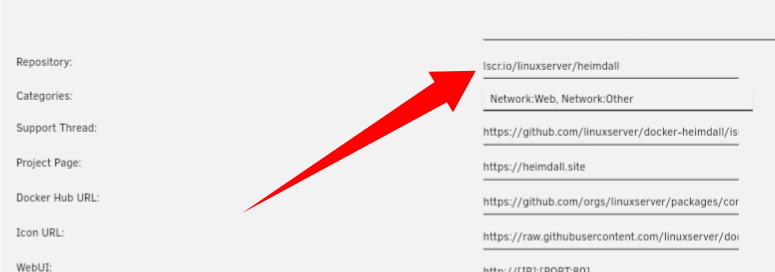

Gut so, dass es geblockt wird. Der Publisher ermittelt auf die Art wer seine Container verwendet. Ist also Tracking und damit aus deiner Sicht unerwünscht.
Bearbeite den Container und ersetz den Repo Namen gegen:
linuxserver/heimdall
Dann wird von der offiziellen Docker Seite geladen und das Tracking umgangen.
Das musst du mir bitte genauer erklären, ich kann noch nicht ganz folgen.

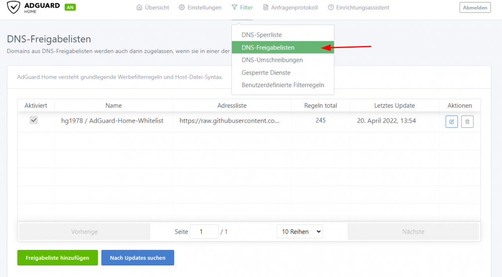

Was mich wirklich wundert, warum taucht der unRAID-Server nicht als Client bei AdGuard auf?
Und da sind wir beim Punkt.
Wie kann ich die denn freischalten, wenn die nicht gesperrt sind, weil der unraid-Server nicht über Adguard läuft.
Ich kenne Adguard nicht. Gibt es keine globale Allow-Liste?
