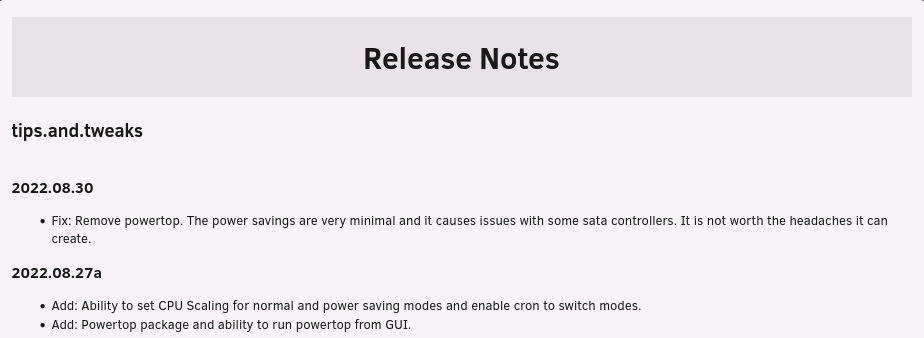

Powertop ist in Tipps und tweaks enthalten.
Mittlerweile nicht mehr.
