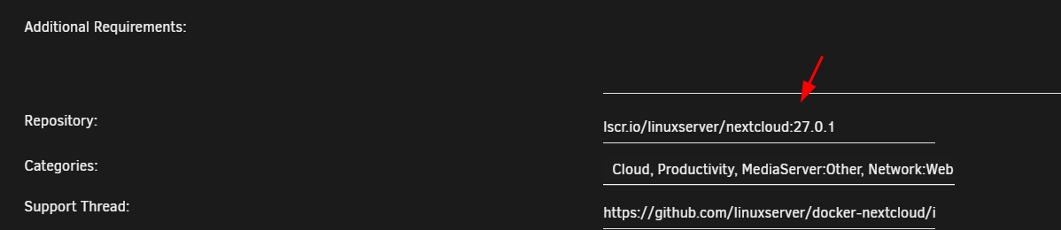

Und sie empfehlen künftig die Version manuell einzutragen und nicht auf "latest" zu sein.
Bei mir aktuell also: lscr.io/linuxserver/nextcloud:version-27.0.1
Kleinere Updates im Container bekommst du so.
Wenn die Version mal rauf geht musst du halt künftig selbst gelegentlich mal in ihrem Repository schauen wie der Stand ist und die Version manuell anpassen.

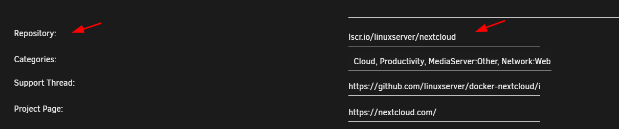

das war auch nicht die Aussage, sondern du "fixierst" den Docker damit auf eine Version ...
es geht um die Repo
wenn man diese jetzt fixieren will oder auch mal retour will weil ein Update seitens des Maintainers schief gelaufen ist, ergänzt man eine Version
Beispiel

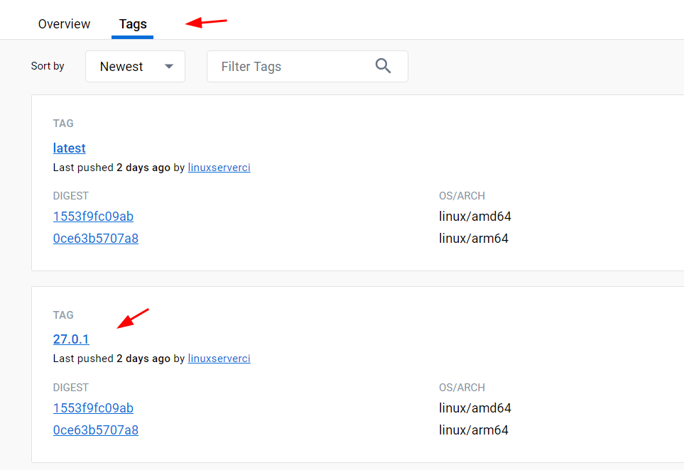

die verfügbaren tags findet man auf der entsprechenden dockerhub Seite
das "manuelle" updaten heißt dann allerdings, DU musst ab und an schauen und selbst den tag ändern ... ist übrigens kein Unraid Thema, ist grundsätzlich so bei Dockers, egal welches OS ...

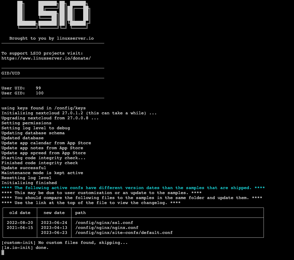

das update Prozedere beim lsio Docker wurde jetzt halt grundsätzlich umgestellt, daher hatten einige Probleme wo länger keine Updates gemacht hatten und dann den Docker updaten wollten und auf einer "zu alten" Version waren ... ist aber behoben (und war auch kein Problem bei aktuell gehaltener version) sofern man auf der aktuellen Version bleibt und regelmäßig Updates macht.
also, es gibt im lsio nextcloud Thread auch jede Menge Beiträge hierzu, die LSIO Nachricht wurde auch gefühlt 1000x geteilt dass JEDER nochmals lesen kann wie er dann auf die aktuelle Version kommt wenn er auf einer alten war ...
Bevor du jetzt umstellst und nicht mehr daran denkst, lass es auf latest stehen (wenn nichts da steht == latest) und schenk dir den manuellen update Spaß ... sonst stehst du demnächst vor anderen Problemen und fragst wieder nach dem selben Prozedere ...
und ja, auch dies wurde x mal beschrieben, der Docker updated jetzt auch die NC Version da der Installationstyp grundsätzlich angepasst wurde, von "extern" auf "intern" ...
