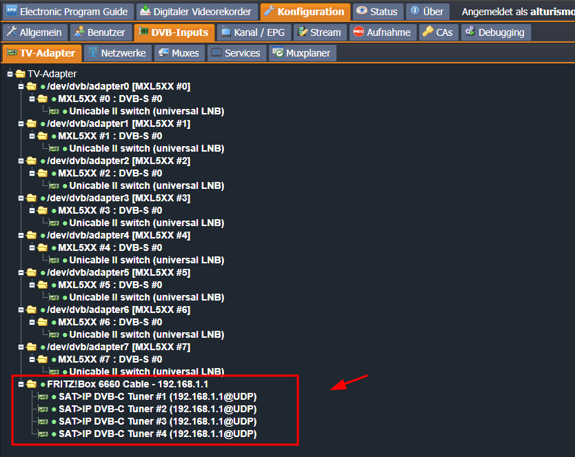

November 17, 20233 yr @alturismo is the correct user to ask but I think TVHeadend should be capable of that, does your LG TV support SAT2IP?

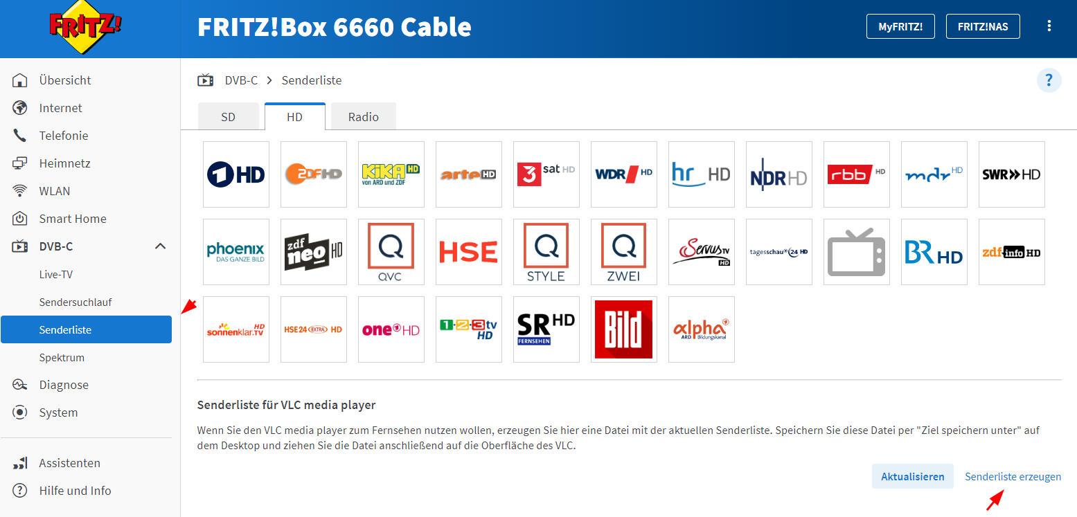

November 17, 20233 yr 10 hours ago, BlackCube said: Is there any way to convert the Multicast signal from my Fritzbox Cable 6660 to a Unicast signal for my LG SmartTV using my Unraid Server? if you only want to watch the FTA Channels from your Fritz DVB-C ... - enable DVB-C in your Fritz - scan Channels - Download the m3u from your fritz, sample - best practice, provide it via an local webserver (less typings) - now, fetch an LG App like smart iptv or whatever ... load the m3u link (from your local webserver) that should be enough ... - Alternativ, use TVHeadend and use its m3u instead ... in case LG smart iptv app has issues with rtsp streams from fritz directly - - TVH will see the Fritz as tuner by default (in host or custom br0 mode), sample now scan channels in TVHeadend, use TVHeadends URL as m3u now (http://1.2.3.4:9981/playlist < while 1.2.3.4 is YOUR ip then) in the m3u app ... this is bulletproof as now there are standard .ts streams and no rtsp streams, just in case LG has issues with them (1st offer) 4 hours ago, ich777 said: does your LG TV support SAT2IP? afaik only Panasonic supports nativ SatIP protocol ... sadly
November 18, 20233 yr Author @alturismo Ich schreibe mal auf Deutsch zurück, weil ich davon ausgehe, dass du auch Deutsch sprichst. Zunächst einmal vielen Dank für deinen Rat. Leider habe ich immer noch Probleme. Ich habe die m3u-Dateien von der Fritzbox heruntergeladen und in IPTV integriert, aber auch wenn die Liste der Sender richtig angezeigt wird, bekomme ich leider kein Bild. Es wird immer nur Schwarz angezeigt. Was meinten Sie mit „Über einen lokalen Webserver bereitstellen (weniger Eingaben)“? Und wie kann ich TVHeadend mit m3u nutzen? Ich sehe nur die Option zur Eingabe einer URL und weiß nicht, was ich dort eingeben soll. Edited November 18, 20233 yr by BlackCube

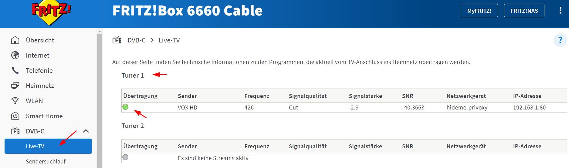

November 18, 20233 yr 1 hour ago, BlackCube said: Ich habe die m3u-Dateien von der Fritzbox heruntergeladen und in IPTV integriert, Moin, dann sag mal wie und wo integriert ? ich nutze keine LG TV's, daher ... hast du jetzt ne IP TV App auf dem LG installiert und da die m3u "eingespielt" ? wenn ja 1 hour ago, BlackCube said: Es wird immer nur Schwarz angezeigt. 13 hours ago, alturismo said: in case LG smart iptv app has issues with rtsp streams from fritz directly wird wohl hier das Problem liegen ... geht die m3u im VLC Player auf nem PC, Laptop ? und was zeigt die Fritz an dabei ? Beispiel
November 18, 20233 yr Author Ja, ich habe zwei verschiedene IP TV Apps ausprobiert, und bei beiden die m3u dateien eingespielt. Aber bei beiden gab es das selbe Ergebnis. An meinem Rechner funktioniert über vlc media player alles problemlos. Die Fritzbox zeigt in dem Fall auch an, dass mein Rechner gerade "streamt". Edited November 18, 20233 yr by BlackCube
November 18, 20233 yr 4 minutes ago, BlackCube said: Aber bei beiden gab es das selbe Ergebnis. An meinem Rechner funktioniert über vlc media player alles problemlos. Die Fritzbox zeigt in dem Fall auch an, dass mein Rechner gerade "streamt". ok, dann liegt es (leider) an rtsp ... ich würde den TVHeadend Weg gehen, TVHeadend Docker installieren (host mode oder eth0 mit eigener IP), dann scannen, services Kanälen zuweisen. dann hast du einen TV Server auf Unraid und diese m3u ist dann auch sicher IPTV kompatibel ...

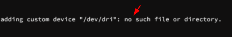

November 18, 20233 yr Author Ich habe jetzt zwei TVHeadend Docker ausprobiert, aber beide zeigen bei der Installation einen Fehler an..

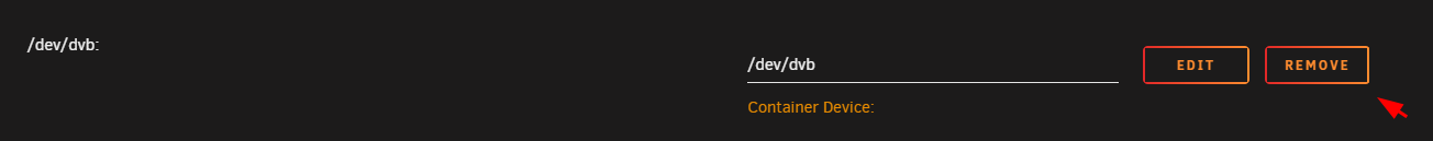

November 18, 20233 yr 15 minutes ago, BlackCube said: Ich habe jetzt zwei TVHeadend Docker ausprobiert, aber beide zeigen bei der Installation einen Fehler an.. den Eintrag einfach löschen ... da du keine TV Karte verbaut hast wird auch keine gefunden ...

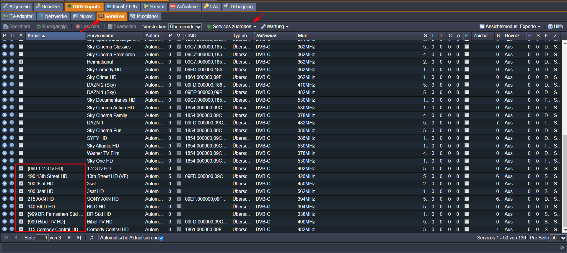

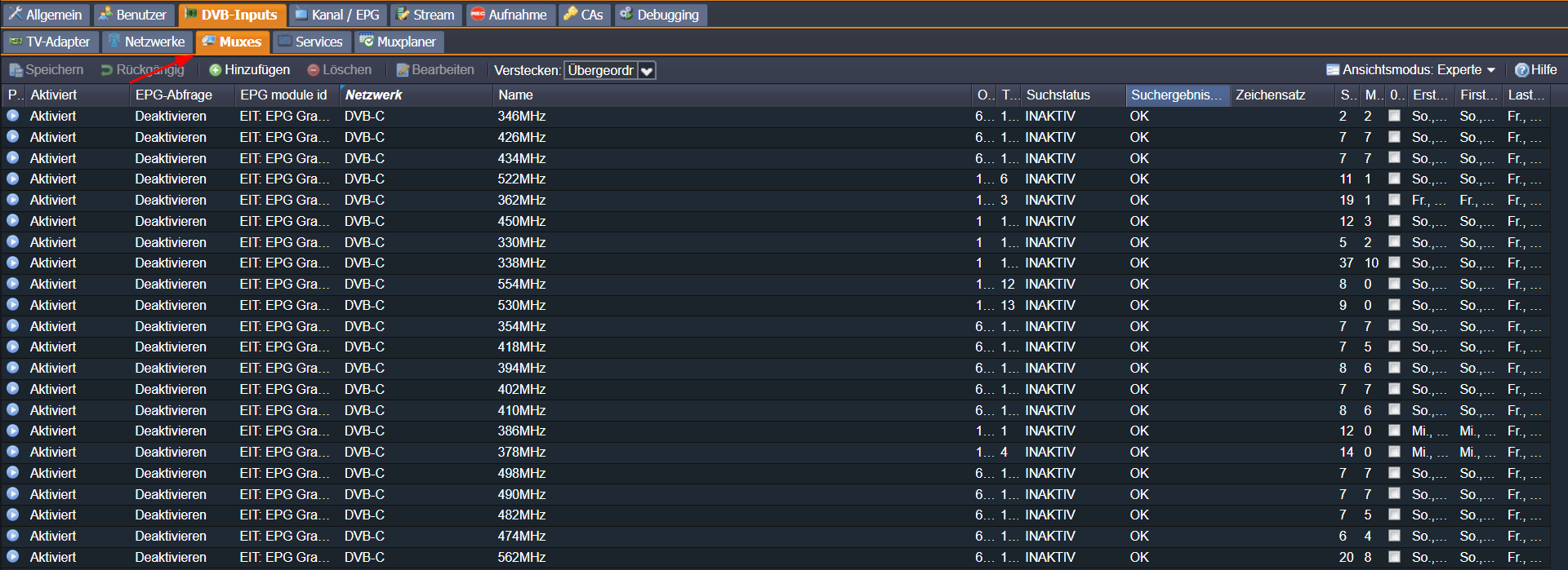

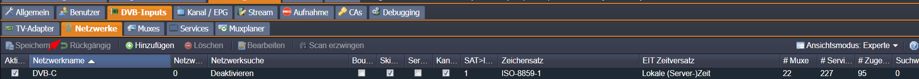

November 20, 20233 yr 9 hours ago, BlackCube said: Mein Problem ist die Nutzung von dem TVHeadend Docker auf Unraid. Ich finde mich einfach nicht zurecht. Er scheint meine Fritzbox zu finden, aber was muss ich nun tun um das Signal am Fernseher zu Nutzen? ich führe Dich jetzt nicht durch das komplette TVHeadend Prozedere durch, aber grob zum Start in TVHeadend einlesen und wie folgt 1/ Netzwerk anlegen (DVB-C) und scan der verfügbaren Frequenzen > nächster Reiter 2/ Muxes (Frequenzen) scannen > nächster Reiter 3/ Services zu Kanälen zuordnen (die wo du auch schauen willst / kannst, Beispiel) und Services dann zuordnen. 4/ Kanäle "ordnen" wenn dies mal steht, kommst du zu deinen "Clients", da du hier eine TVH Client App sogar hast, wäre die URL http://1.2.3.4:9981 und fertig, da braucht es auch kein m3u oder sonst was ... TVH nutzt htsp nativ. TVHeadend ist ein echter TV Backend, wie du siehst hat das auch eine gewisse Lernkurve ... damit auseinander setzen und dann hast du alle Möglichkeiten -TVH App auf deinem gerooteten LG TV (sieht gut aus) -Clients wie Kodi wo einen TVH PVR Client integriert haben -m3u Player wo die TVH Playlist nutzen können (http://1.2.3.4:9981/playlist) -usw usw ... 10 hours ago, BlackCube said: Meine Fritzbox ist richtig eingestellt und die m3u Dateien wurden erstellt. aktuell hast du nur 1 Tuner aktiviert gemäß deinem screenshot, und m3u Dateien braucht es nicht mehr ...

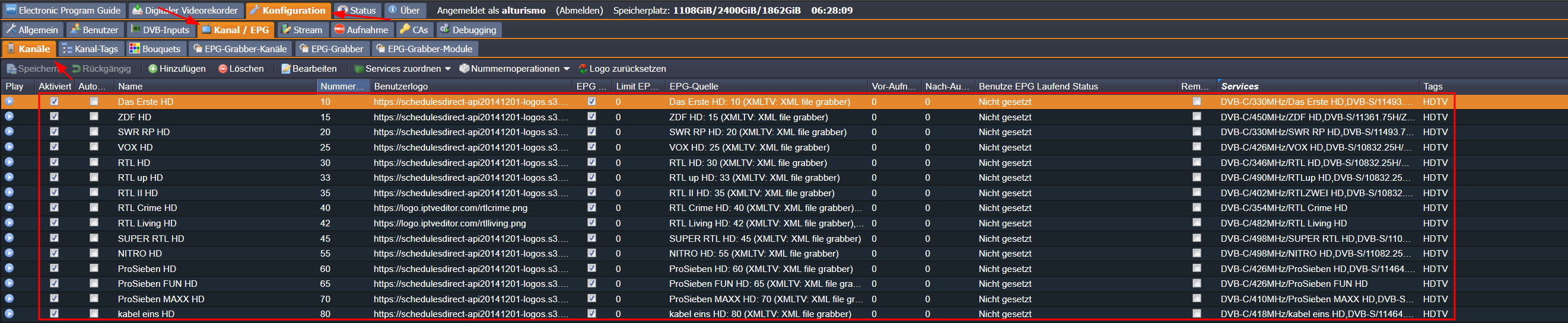

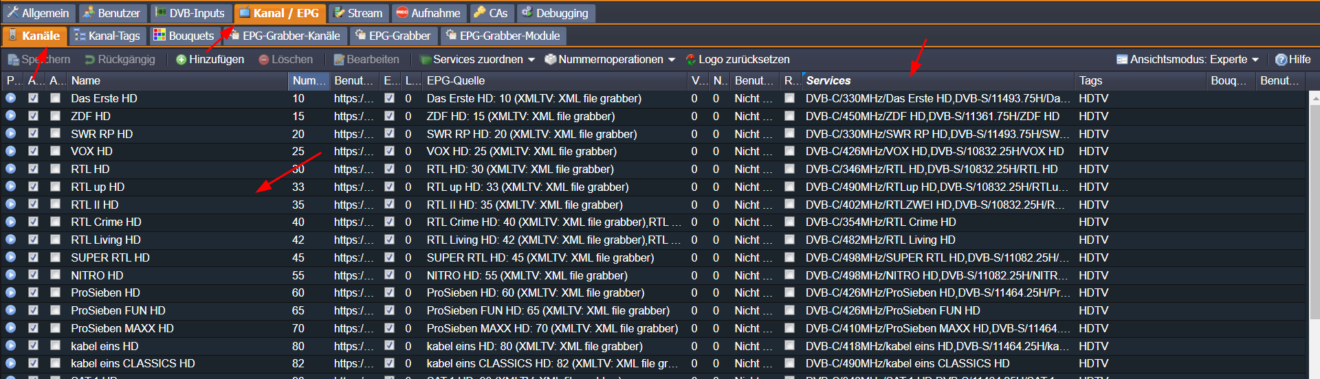

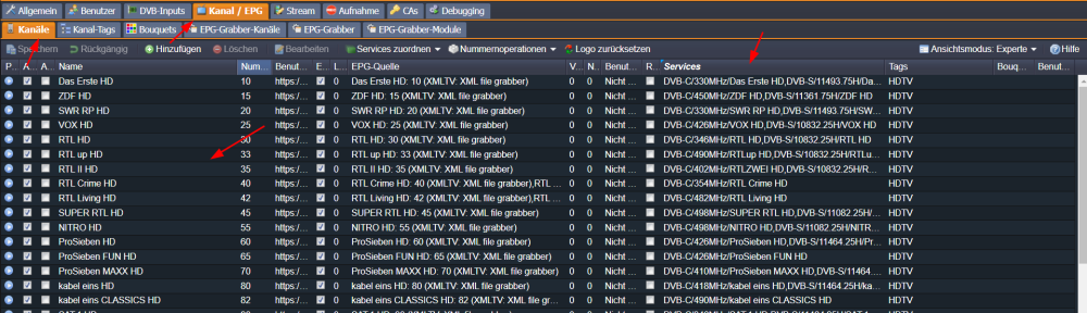

November 23, 20233 yr 16 hours ago, BlackCube said: Ich denke alles ist richtig eingerichtet dann zeig doch mal wie weit du bei TVH bist, vielleicht kann man Dir ja helfen hast du deine Kanäle in TVH eingerichtet, screenshot von hier ab hier hast du alle Möglichkeiten ...
November 24, 20233 yr Author Ich habe erstmal nur zwei Kanäle aktiviert um sozusagen die minimal Konfiguration zu testen, aber noch klappt garnichts

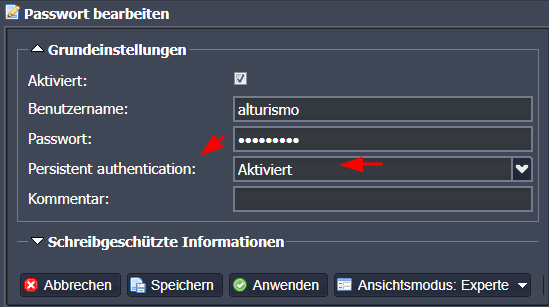

November 27, 20233 yr 40 minutes ago, BlackCube said: Nachdem ich meinen Nutzernamen und das Passwort eingegeben habe kriege ich dieses Resultat. dann lass mal das auth weg ... nur zum Test ob überhaupt was geht oder aktiviere persistent auth ...
November 28, 20233 yr Author Danke für den Hinweis Durch das Aktivieren von persistent auth konnte ich jetzt eine channels.m3u Datei herunterladen. #EXTM3U #EXTINF:-1 logo="http://192.168.178.21:9981/imagecache/304" tvg-id="d5f3812707bff9ff6338daee6559843a" tvg-chno="1",RTL http://192.168.x.x:9981/stream/channelid/662827989?profile=pass #EXTINF:-1 logo="http://192.168.178.21:9981/imagecache/302" tvg-id="b943839d8284ca2691d06c7e2a789ab1" tvg-chno="2",ZDF http://192.168.x.x:9981/stream/channelid/495141817?profile=pass
November 28, 20233 yr 1 hour ago, BlackCube said: Durch das Aktivieren von persistent auth konnte ich jetzt eine channels.m3u Datei herunterladen. alles klar, dann hast du jetzt auch einen m3u Server wenn der m3u (iptv) client kein separates user / password Feld hat, dann wäre die URL in deinem Fall dann http://username:[email protected]:9981/playlist/auth in Summe hast du jetzt 2 Optionen, entweder mit einem TVHeadend Client (deine erwähnte LG App ?) einfach einloggen ... oder mit jeglicher IPTV / m3u Player App per m3u ... damit solltest du jetzt klar kommen ... Beispiel, Kodi ... PVR ... wären jetzt 2 Optionen das zu nutzen TVHeadend PVR Client, (nur IP, Port, User, Pass) und nutzt sein htsp Protokoll IPTV simple PVR Client, (den m3u Link ...) und nutzt Standard http Protokoll wenn du jetzt Kodi nutzen würdest, wäre die fertige TVHeadend PVR Lösung immer die erste Wahl, deine LG App https://github.com/willinuX-code/webos-tvheadend würde ich also zuerst testen da der TVHeadend Server ja steht ... und das anscheinend die gleiche PVR Base nutzt, müsste jetzt gehen (ich nutze kein LG, nur Samsung ...). Die IPTV m3u Lösung wäre eine Alternative wo kein TVHeadend Client verfügbar ist ... Und schau Dir bitte auch die TVHeadend Benutzer Einstellungen an, ob der User auch alles darf, alle Streaming Protokolle nutzen darf, usw usw ... im Zweifel, mal alles aktivieren, testen ob es geht, einlesen was du wirklich brauchst und entsprechend justieren ... du bist ja im LAN und da sollte es egal sein ... du kannst dir auch einen LAN user anlegen ohne user / pass ... macht es im LAN halt noch etwas einfachen weißt halt nur bei diversen Clients dann nicht wer gerade was streamt ... daher macht im LAN eine User Verwaltung auch ggf. Sinn aber jetzt krieg erstmal die Basics ans Laufen
