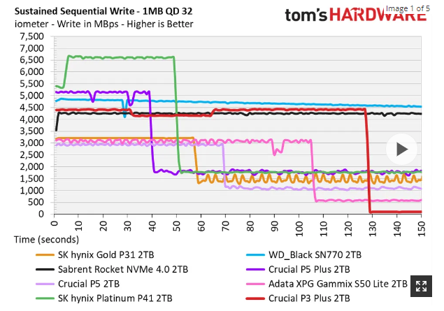

P3 Plus ist Schrott wenn man viel schreibt, wenn der SLC Cache voll ist geht Geschwindigkeit zu praktisch Null.
Der ist OK für "Normal"benutzung aber nicht um 300GB auf Einmal zu schreiben.

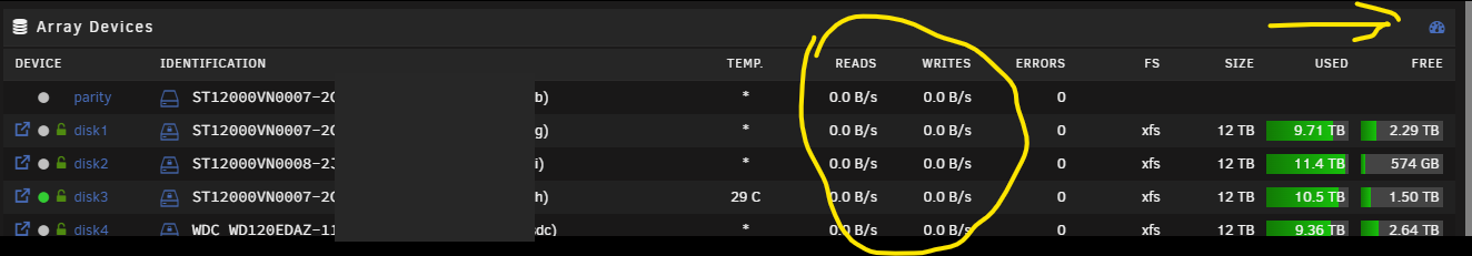

Im Main Tab von unaid kann man die gerade festgestellte Geschwindigkeit anzeigen lassen.
Das sollte auch unter UD gehen.
(Siehe unten angehängten Screenshot 3)

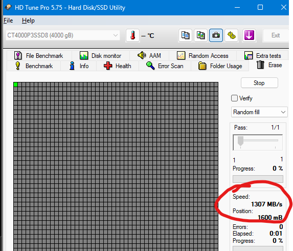

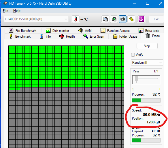

Eine fabrikneue (und somit noch nicht vorbelastete Crucial P3 4TB fing anfangs ganz flott an, ist aber im Laufe der Stunden und des kontinuierlichen Füllstandes massiv eingebrochen und hat nur noch stark schwankende Ergebnisse gebracht (obwohl die SSD eben fabrikneu und alle Blöcke noch leer waren. Bei einer vorher benutzen P3 und vielleicht teilbeschrieben Blöcken mag es noch schlimmer aussehen).
a) Ich darf aber nicht verschweigen, daß die Schreibleistung ab einem gewissen Füllstand sehr schwankte, die ist auch mal wieder auf 170MByte/s hochgezuckt und mal dann wieder auf 70-90MByte/s eingebrochen. Das war für den von mir angedachten Einsatzzweck dann doch zu niedrig und nicht konstant genug, so daß ich dann (nach einigen Tests anderer 4TB NVMe SSD) zu den überraschend guten aData Legend 960 4TB für unraid gekommen bin.

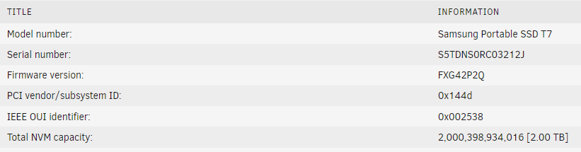

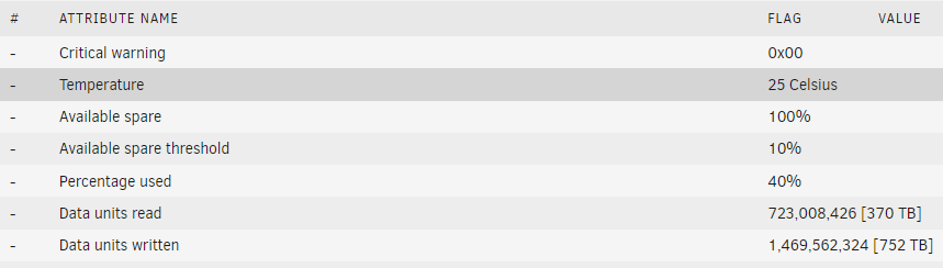

Spielt denn beim Backup die Geschwindigkeit so eine große Rolle? Ich hab ein paar "Samsung Portable SSD T7" für diese Fälle. Die sind schnuckelig klein und passen in die Jackentasche. Die hänge ich einfach an den Server und starte einen rsync Job innerhalb eines User Scripts. Klar, das sind SSDs, aber von den NVMe Frickelgehäusen hatte ich eines mal in Betrieb, das war einfach nur Schrott. Die Samsung baumelt während des Backups zufällig vor dem Lüfterausgang des Gehäuses. Das kühlt die auch noch wunderbar runter:
Und guck Dir mal die Vergangenheitswerte an (Data units read/written). Da wurde in der Summe ein PB bewegt. Die läuft und läuft und läuft ...
Hier die Details zum Modell:

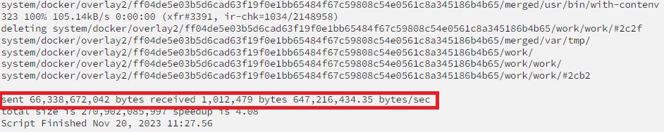

Bzgl. 970 Evo Plus. Von denen habe ich zwei im Server. Einmal täglich synchronsieren die sich. Hier das Ergebnis des letzten Sync-Jobs. Nicht vergessen, da wird viel gelesen und geschrieben - also nicht kontinuierlich geschrieben. Dafür ist die Performance excellent:
